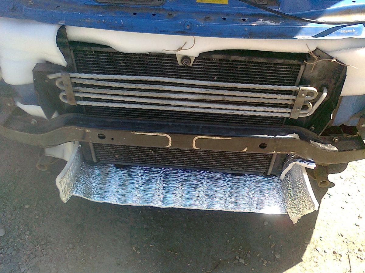

Так вышло, что пришлось познакомиться с Газель "Бизнес".
До этого авто работал на "больших" машинках.  По медкомиссии забрали категории, пришлось купить этот, т.к. оставили, только "В".
Автомобиль неплохой, но один из главных недостатков - это тепловой режим.
Все хорошо, пока ветер не "в спину". Тогда вентилятор работает почти постоянно, и температура около сотни. Я уже не говорю о затяжных подъемах. Голова от шума лопастей пухнет. Речь о летних месяцах, когда выше тридцати по цельсию. В пробках тоже "не айс". Недавно попал в пробку на не значительном подъеме - еле дождался её завершения (ветер в спину). Пришлось постоянно дергать ручник, чтобы ногой держать повышенные обороты, т.к. на холостых стрелка упрямо прет в красный сектор.
Я долго не мог понять, почему так, пока случайно не обратил внимание на стоянке( я уперся колесами в высокий бордюр, и прямо перед машиной резко начиналась насыпь путепровода) на поднимающуюся пыль под бампером, перед радиатором. И вся эта дрянь затягивалась под капот. Руку держать рядом почти невозможно. Ветра не было вообще.
Другими словами, перегретый воздух через пространство вокруг радиатора выходил вперед и втягивался обратно.
Понятно, что горячим воздухом из подкапотного пространства(а уж владельцам газелей хорошо известно, как он раскален там) охлаждающую жидкость не остудишь. Хоть тридцати лопастной "карлсон" ставь - не поможет.
Решил попробовать изменить ситуацию. Снял бампер с "мордой" и, после детального изучения, понял, что он идеально подходит, чтобы собирать раскаленный воздух и направлять его прямо в радиатор. Ну уж, что есть - то есть. Денег на иномарку у меня не было, да и машинка, в принципе, не плохая.
Под рукой был утеплитель(если не ошибаюсь - 10мм), строительный, фольгированный. С помощью ножниц, "на глаз" заделал щели. Подвязал обычным проводом, чисто для эксперимента. Особое внимание уделил пространству над, и под радиатором. В низу получился лоток, довольно жесткий, упертый в низ бампера, и подвязанный к нему.
Результат поразил. На следующий день был в Ростове на Дону. Жара была под сорок градусов. Самое главное, что
не пришлось газовать в пробках. Температура на холостых не поднималась, даже снижалась. Если учесть, что постоянно был включен "кондей" - это чудо!
К концу дня перестал пялиться на стрелку датчика совсем.
Думаю потом переделать более культурно и из другого материала. Фото прилагаю
