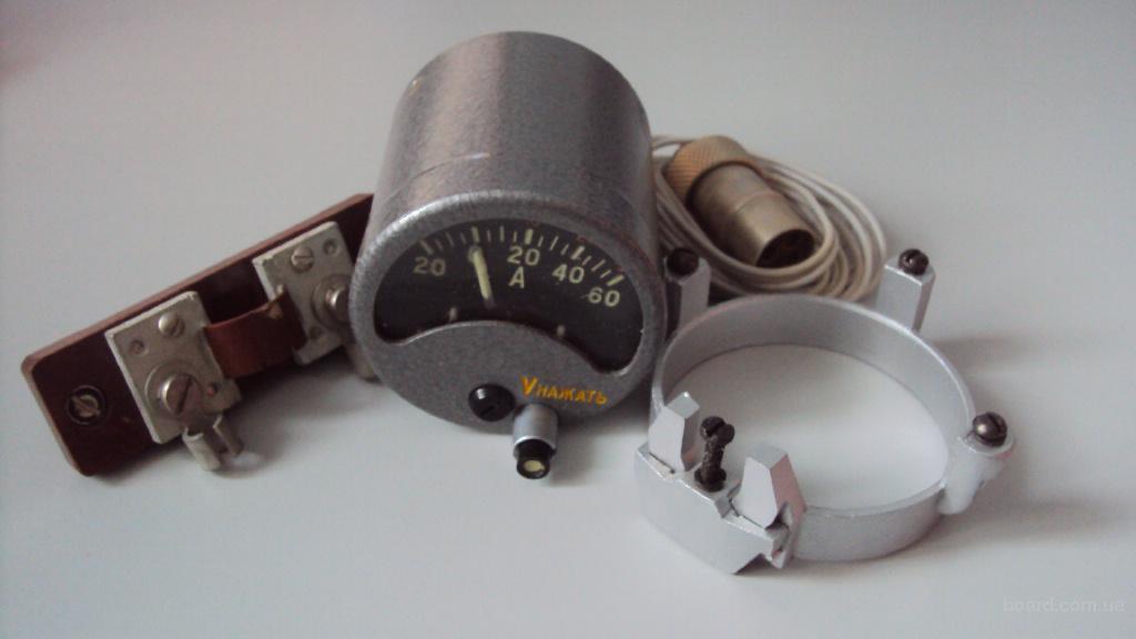

Серёга7 139 Опубликовано 28 октября, 2018 Видел приборы и с кольцами .. но не понял как они работают. Через кольцо надо пропустить провод с АКБ ? То есть прямого контакта с сетью у амперметра нет ? У меня сейчас стоит амперметр типа второго. Стрелочный, с градуировкой в плюс и в минус. Но он у меня с шунтом установлен. По незнанке один такой же спалил без шунта .. Вообще эти твои измерители тока можно переделать на работу по плюсу.Для этого нужно просто поменять стабилизатор питания чипа на минусовой,и в программе поменять ,инвертировать значение с ацпСам такие модификации не потяну. Это надо хорошего спеца найти. Мне будет проще готовый другой амперметр найти. https://www.drive2.com/l/5056913/Ну, в общем, да .. ) Думаю. если такие заморочки с амперметром типа тех которые я приводил, то проще искать раздельные приборы. Например простой цифровой вольтметр, и какой нибудь кондовый совковый амперметр. Поделиться сообщением Ссылка на сообщение Поделиться на другие сайты

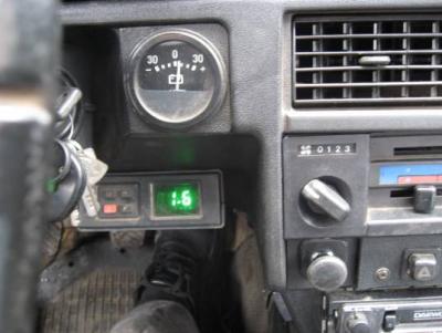

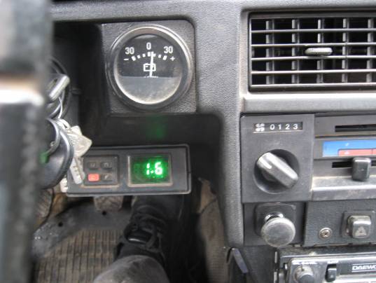

Серёга7 139 Опубликовано 28 октября, 2018 (изменено) Вот такой у меня на восьмёре стоит . вольтамперметр ВА-240У него шкала в темноте люминисцирует. Штатно показывает амперы. Если нажать кнопку, кажет вольты. Но я вольты смотрю на цифровом тахометре. Изменено 28 октября, 2018 пользователем Серёга7 Поделиться сообщением Ссылка на сообщение Поделиться на другие сайты

Серёга7 139 Опубликовано 29 октября, 2018 (изменено) Ну хоть вовремя этот вопрос с этими китайскими приборами разрулили .. А то я хотел такой заказать. Что самое интересное, их таки ставят в авто .. Значит таки есть или нормальный прибор, или как-то ещё выёживаются. Парни, ни кто не знает откель вот такой амперметр (стрелочный, на последней картинке) ? пс: нашёл стрелочный.) От УАЗа .. http://spbazlk.ru/viewtopic.php?f=10&t=3747 Изменено 29 октября, 2018 пользователем Серёга7 Поделиться сообщением Ссылка на сообщение Поделиться на другие сайты
Татарин 6 676 Опубликовано 29 октября, 2018 (изменено) Парни, ни кто не знает откель вот такой амперметр (стрелочный, на последней картинке) ?Газ(52-53-66) На тракторах такие стояли.Ещё на Камазе. Изменено 29 октября, 2018 пользователем Татарин Поделиться сообщением Ссылка на сообщение Поделиться на другие сайты

Серёга7 139 Опубликовано 29 октября, 2018 Газ(52-53-66) На тракторах такие стояли.Ещё на Камазе. На УАЗиках ещё .. Сегодня взял с УАЗика .. 150р .. Абсолютно бестолковый прибор, не даром же япошки да и все остальные ими пренебрегают.Что русскому хорошо, то немцу смерть ... Так ссылки посмотри на али есть такие А почему вариант с кольцом тебе не нравится,возможно это он на твоих фотоЕсть, видел) Но в магазине ближе оказалось) Я не говорил что вариант с кольцом не нравится. Я просто не понимаю как он работает .. Хотя, наверно там нет ничего сложного, чисто законы физики .. ток течёт по проводу вокруг которого это кольцо .. какое-то поле поди возникает .. куда ток течёт, такое и поле . . то и на показометре ... Пальцем в небо конечно, но наверно как-то так оно работает) .. не ?) ... Поделиться сообщением Ссылка на сообщение Поделиться на другие сайты
rusgg 3 935 Опубликовано 29 октября, 2018 А видел токовые клещи? Такой же принцип. Да и какая разница какой принцип,главное работает и не надо шунт Поделиться сообщением Ссылка на сообщение Поделиться на другие сайты

rusgg 3 935 Опубликовано 29 октября, 2018 Да нет) , я сегодня купил амперметр от УАЗика. Его пока поставлю.Открою тебе тайну,он тоже с шунтом Поделиться сообщением Ссылка на сообщение Поделиться на другие сайты
Серёга7 139 Опубликовано 30 октября, 2018 Открою тебе тайну,он тоже с шунтомДа я знаю) .. Вот ещё был бы этот шунт выносной, чтобы в кабину толстые провода не тянуть .. Поделиться сообщением Ссылка на сообщение Поделиться на другие сайты
rusgg 3 935 Опубликовано 30 октября, 2018 С кольцом похоже только на переменное напряжение :(Да я знаю) .. Вот ещё был бы этот шунт выносной, чтобы в кабину толстые провода не тянуть ..Так разбери и вытащи Поделиться сообщением Ссылка на сообщение Поделиться на другие сайты
