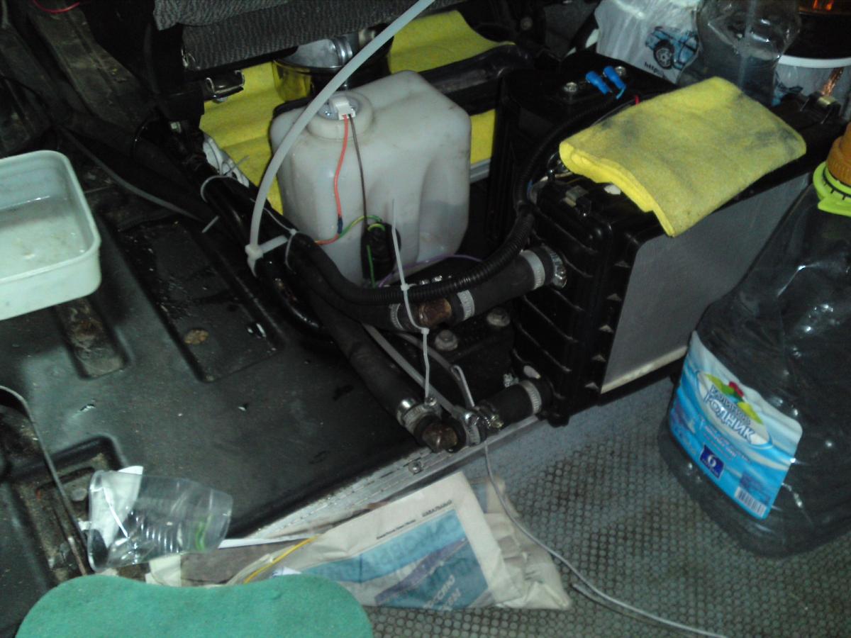

mill
Перенес бачок омывайки в салон!
Сейчас полностью переделываю систему омывания и очистки стекол!
Сегодня например посавил щетки с подогревом - протягивал провода!
Ну это отпишусь в соответствующей теме!
На очереди - утепление и отопление трубок омывателя снаружи машины и установка форсунок с подогревом!
Цель - заливать на зиму обычную воду! В салоне бачок размещен возле салонной печки а трубка проходит вдоль трубок печки - так что я расчитываю что бачок всегда будет жидким!
Попутно установил датчик низкого уровня омывайки - и вывел на контрольную лампу на комбинации проборов (посадил на "солнышко" - износ колодок - изза отсутсвия по непонятным причинам лампы низкого уровня омывайки)!
Жду - лайки и обсуждение!:)
Fomich81
Цель - заливать на зиму обычную воду! В салоне бачок размещен возле салонной печки а трубка проходит вдоль трубок печки - так что я расчитываю что бачок всегда будет жидким!даты что!!!! На скорости 90 в мороз все замерзнет( на стекле!!!) и будет там корка из льда!! Идея конечно не плохая только я думаю совсем на воде не получится.

Crady
Но нужно не забывать что стекло подогревается печкой! И через км 10-20 пути снежок уже тает на поверхности!
вот после пробега и замерял.шол по трассе М5 с собой был сей девайс,при -15 в салоне температура была +25,на стекле +5,с наружи при набегающем потоке - 57...рука в перчатке мёрзла тут же тока высунешь.благо прибор до - 80 работоспособен.вот как то так.низ стекла теплей,верх достаточно холодный там около 0

А на скорости и незамерзайка замерзает в форсунках, поэтому обогрев и поставил. А самый простой способ обогрева незамерзайки на след. фото, температуру подбираем нужным количеством витков трубки
