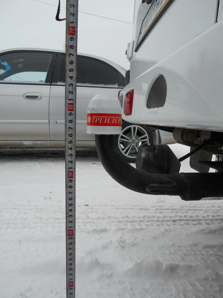

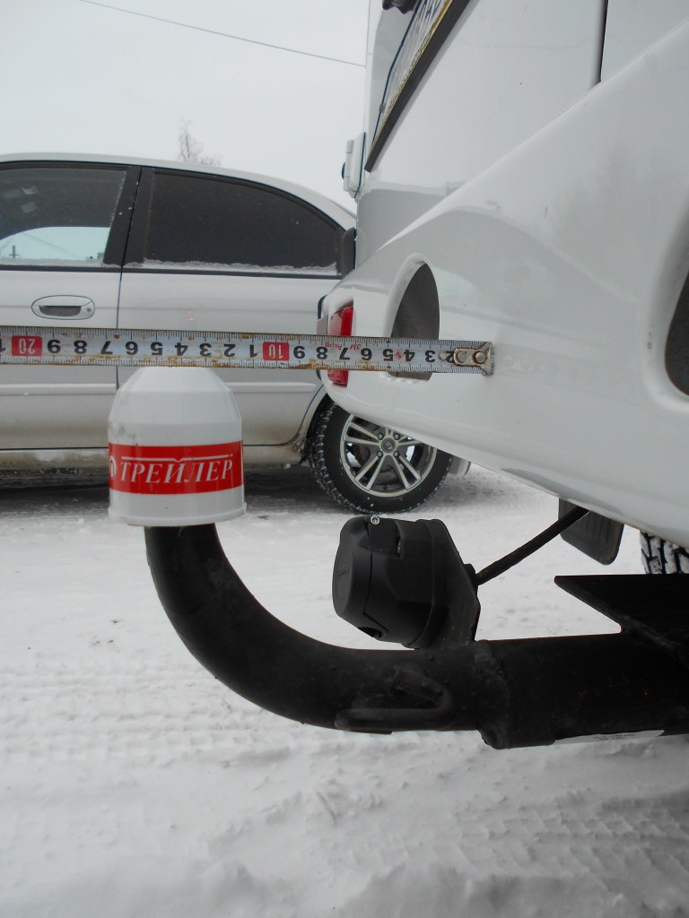

Серёга7
Вот, нашёл фотки прям с рулеткой. Но это похоже Соболь.

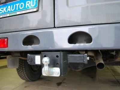

Серёга7
Картинки с размерами на разные газели.
http://treiler-m.ru/farkopy-dlya-gaz-gazel
ZAN57
Всё это фигня, продаванам лишь бы впарить, но никакой правовой основы это не имеет.
