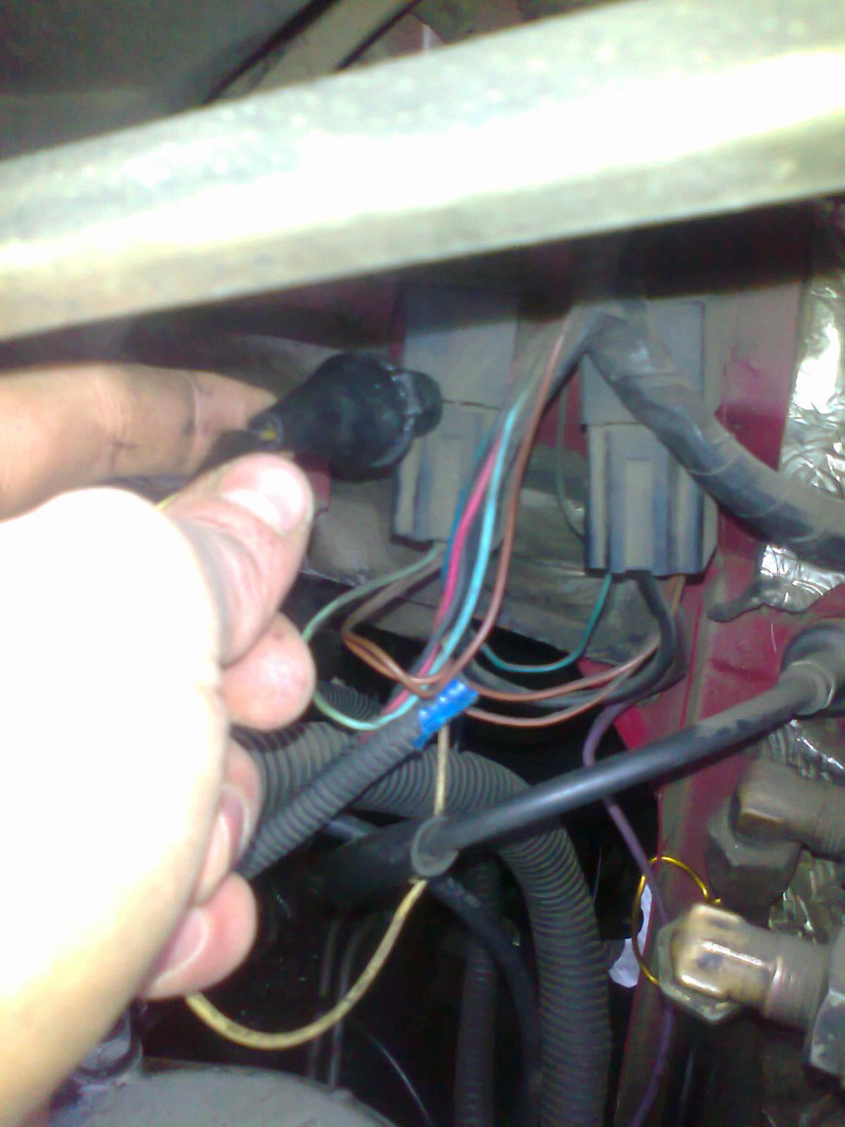

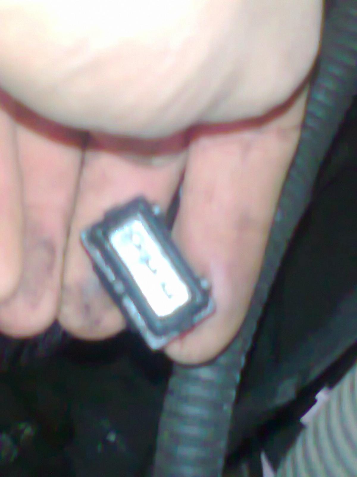

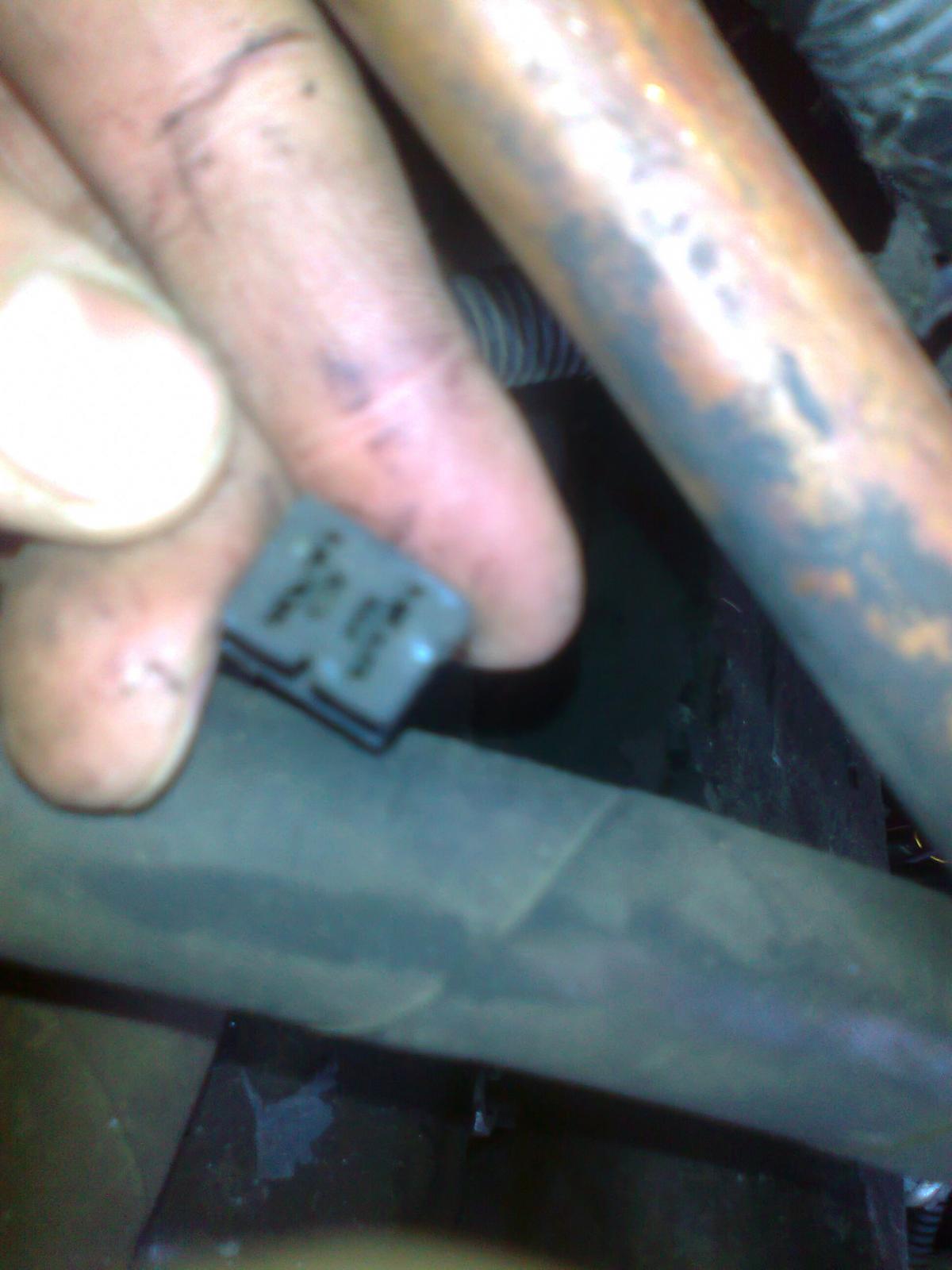

Rommel 0 Опубликовано 11 февраля, 2014 Приветствую Всех формучан.К счастью или горю, не давно стал обладателем а\м Валдай 2005г.в. д-245Вопросы у меня таковы, т. к. с эл.проводкой не сталкивался,1.В подкапотном пространстве присутствуют не подключенные разъемы, на пример слева по ход. движ. есть разъем круглого сечения (см. фото) от него два белых провода, а ответной части нет, куда его присобачить???2. Справа такая же беда только квадратный разъем, черного цвета.(см. фото)3. Др.разъем так понял от тахометра, только почемуто от датчика 3 провода, а на ответке 2, может так оно и должно, подскажите плиз.4. Может конечно есть отдельная тема, но я рискну, Свечи накаливания, они ведь должны отключаться после поворачивания ключа, через несколько секунд, или нет, и что за волшебная кнопка их вкл. или выкл.Не ругайтесь и не судите строго ПТУшника.С уважение Rommel. Поделиться сообщением Ссылка на сообщение Поделиться на другие сайты
Валдай22rus 41 Опубликовано 12 февраля, 2014 Привет 1 это электромагнит останова двигателя, у тебя его походу нету двиг глушится тросом? По остальным ничего не скажу фото размазаны. Поделиться сообщением Ссылка на сообщение Поделиться на другие сайты
Rommel 0 Опубликовано 12 февраля, 2014 Спасибо и за это, да глушилка тросом, а фотки да! переделать надо.С уважением Rommel. Поделиться сообщением Ссылка на сообщение Поделиться на другие сайты
