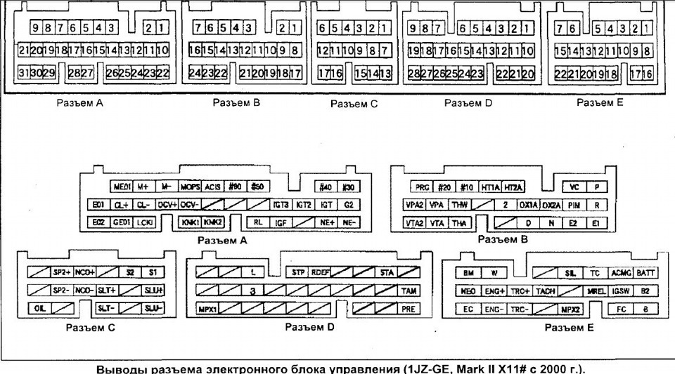

Vais25 5 Опубликовано 24 ноября, 2018 Весь инет перерыл. Многие пишут что 1jz-ge vvti с Crown jzs171 свапают по распиновке Марка. Но у крауна нету на селекторе тройки, а по картинке в разьеме D тройка. Теоретически тройка это овердрайв на положении селектора D. Но овердрайв это минус, а проскакивает информация, что тройка это плюс с коробки. И еще вопросик куда цеплять повер/сноу?У меня два радиатора,один спереди как обычно,другой сбоку с электо Я на пузотере ездил Поделиться сообщением Ссылка на сообщение Поделиться на другие сайты

Vais25 5 Опубликовано 24 ноября, 2018 Vais25,сайтик есть,вилбо 666.ищи.там распиновок по джеям..какие хочешь.правда на английском.но так и гугл переводчик никто не отменял С англицким на вы, но с людьми общаться получается, опять же там англицкий разговорный, а тут технический. На вилбо не нашел именно по JZS171 если не трудно ткни меня носом в нужную инфу. P.S. с техническим переводом думаю коряво поможет мне сестра. Занимается корявыми техническими переводами Итальянский-Немецкий-Англицкий-Русский-Китайский Потому что если каждый тут начнет менять двигатели, кпп и прочее, то деньги потекут мимо кассы автогаза. На месте ГАЗа я бы вообще запретил менять УМЗ даже на ЗМЗ, тем самым поднял бы прибыль процентов на 15. Я купил б/у баргузин только с целью свапнуть. Если бы мне сказали, что нельзя я бы пошел смотреть другую машину. Поделиться сообщением Ссылка на сообщение Поделиться на другие сайты
