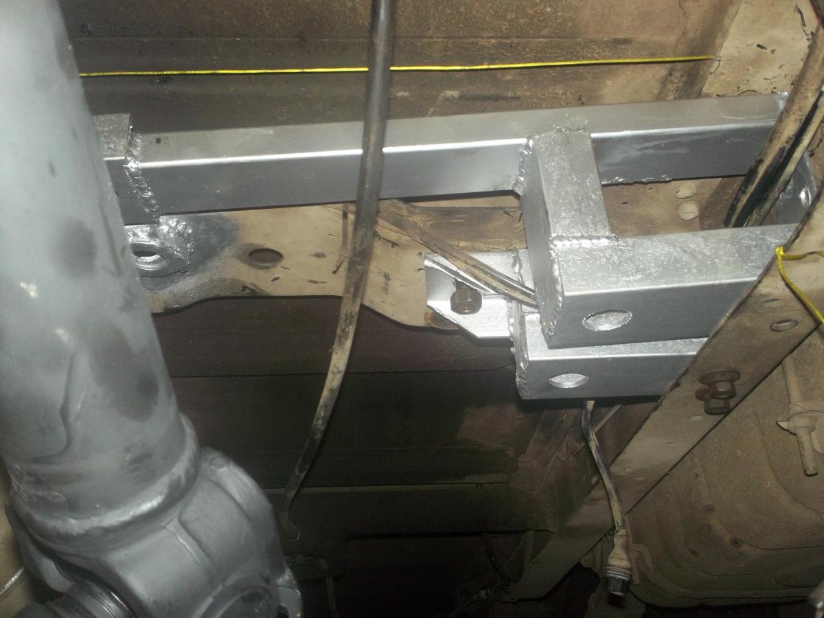

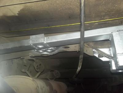

Заготовил седня швелер 100, и 160, хочу вложить в раму, чтобы к нему приварить под наклоном пластину, на которую через волговские подушки будет ставиться траверса под раздатку. Траверсе будет из швелера 100.

Изготовил новую траверсу под рк 66, поставил на место. Теперь возник вопрос по карданам, родные карданы одинаковые ,сто см. Сейчас, если оставить промежуточный родной, то задний получается 91 см , передний 106. А если оставить например задний 100 см, то придётся резать промежуточный и передний, или подбирать передний. У знакомого есть уазовский 105, отдаёт недорого. Но ходы в шлицах на уазовском наполовину меньше чем на газелевском

Смещение от центра 3.5 см , это я где-то прочитал в тырнете. Траверса изготовлена с учётом этого смещения.

Траверса изготовлена по чертежам , с левой стороны до центра флянца рк 41 см , а ширина рамы 86 см

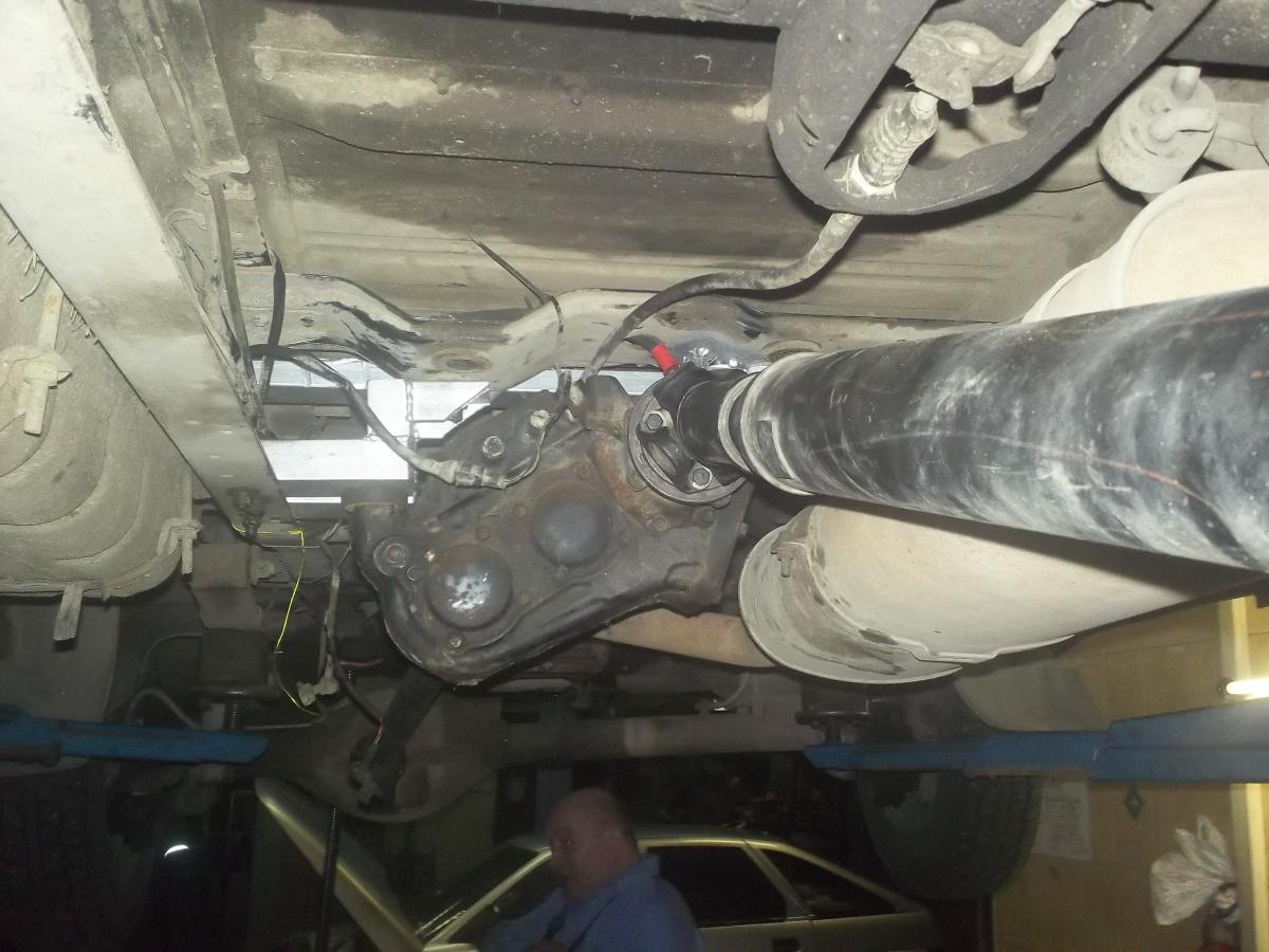

Я так и хотел сделать.  Но забыл в нужное время,  (склероз).
Передний кардан.
