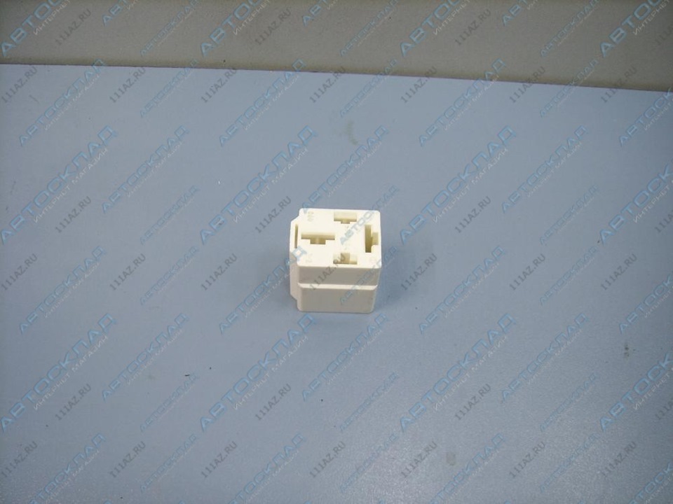

Сделай следующий тест и отпиши результат сюда...
На 80градусах,принудительно включи электро муфту!Это делается просто,снимается реле муфты,и в фишке закорачиватся кусочком провода продольный и поперечный контакт,вот для примера смотри картинку ниже,на ней это левый и правый контакт,думаю так ясно.
Реле муфты можно определить так же тестом,снимая по очереди фишки и закорачивая таким образом,на какой начнет муфта молотить то и отвечает за реле муфты :)
И смотри,будет ли дерганье!Думаю это поможет сузить круг возможных причин :)

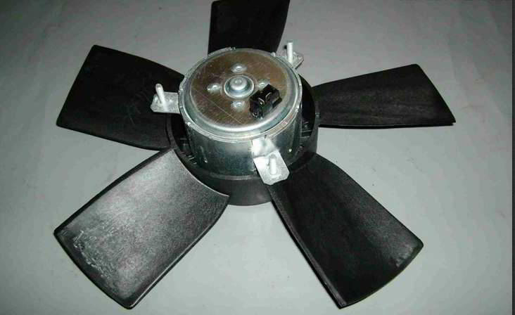

Ну бош есть 2х видов,на 15 и на 25 ампер... Вот как на картинке на 15 ампер,тот у которого другая фишка,тот на 25!У тебя какой?После падения напряжения на 0.7 вольта сколько в итоге показывает?Меряешь на клеммах акума?
И еще,ты говоришь включение от провода на муфту... Как это понять?Силовой плюс на вертушку идет тот что раньше был плюсом муфты?
Ну и главный вопрос,ты пробовал включать вентилятор принудительно на более холодном двигателе,градусов скажем 70-80?То же дерганье?
У меня фишка другая значит на 25 провод тот что был на муфту я не  чего не переделывал принудительно не включал .Сейчас пойду померею на акум и включу пнринудительно позже отпишусь.Да совсем забыл горячий еще и не заводится остынет до 80 заводится какбы искры нет
я делал как то по другому фишку который идет на датчик температуры выдернул и муфта сама включается на постояную поездил а она едет нормально температура то держит где то 80-82 тогда нормально.

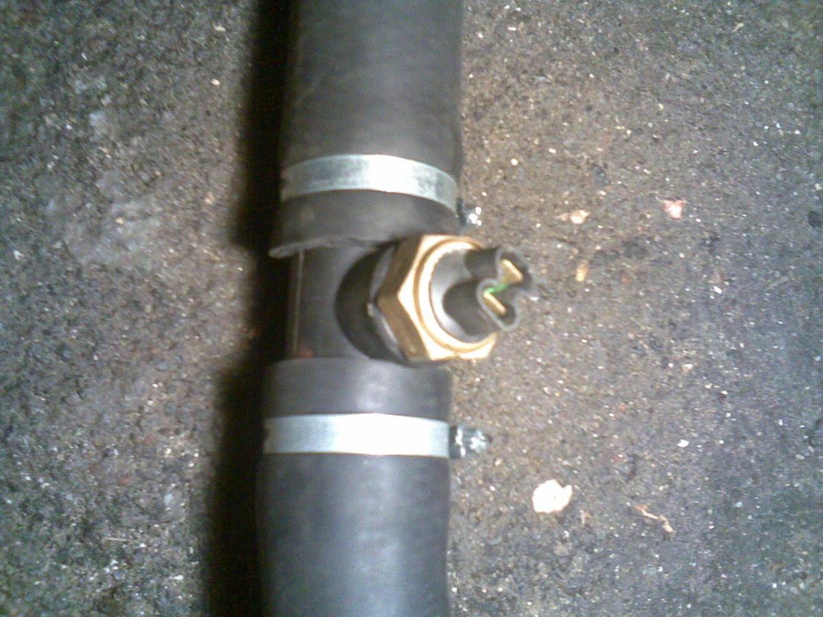

Я бы твою проблему решил следующим образом,разрезал бы патрубок от термостата до радиатора,воткнул туда железный тройник под датчик включения вентилятора (как на картинке),вкрутил бы в него датчик на включение-выключение 87-82гр,и через него подвел бы минус к управляющему проводку реле включения муфты!
Таким образом ты решаешь проблему дерганья,так как включение и выключение муфты будет на гораздо более низкой температуре,при которой по твоим словам никакого дерганья при работе муфты нет,а по трассе где хватает охлаждения,муфта не будет в пустую работать и шуметь!
На лето самое то вариант,муфта мало тока берет,пускай себе молотит подольше,за то движок дергаться не будет :)
про тройник понял,про датчик тоже а про минусовой провод не догоняю куда и как ,если можно по подробней или схему пожалуйста дабы избежать других проблем!!
