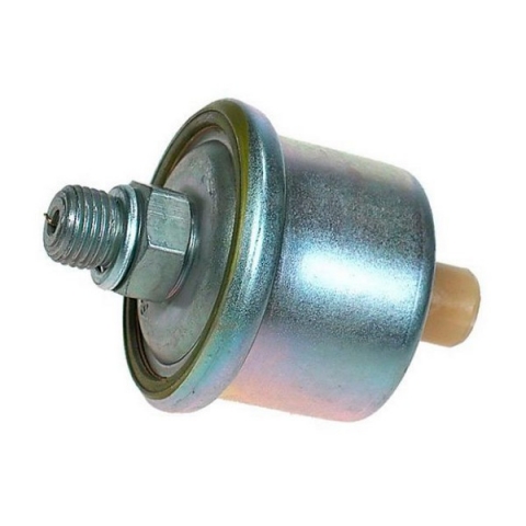

Думаю глючит датчик давления, который на прибор замени.

думаю глючит датчик давления, который на прибор замени.

Мерили механическими манометрами, как я понял, а глюки электрического штатного как на фото.
Maximin
Штатному в этих делах сильно верить нельзя. Может врать достаточно серьезно, сталкивался с такой проблемой еще на Москвиче
