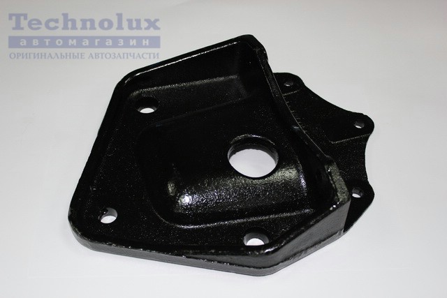

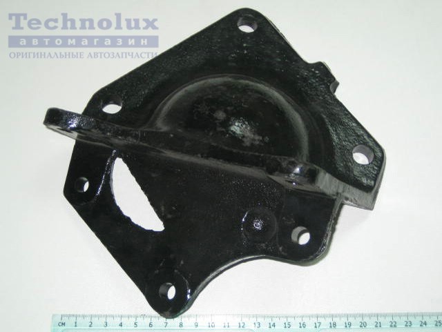

кронштейн оч похож вот фото сошки в 2 плоскостях
. похожи-спору нет.
Саша320
. похожи-спору нет.
Слав, а они-то не знаааают... :)
УТЮГ888
Саш, нужно время-чтоб поняли.

про 4х4 не знаю... отдельно кронштейн рулевого механизма мне найти не удалось. оказалось надо валдаевский кронштейн.
я переделывал Соболь с подвески на балку, а гур у меня был ZF и газелевский кронштейн отсутствовал как класс... Мне переварили мой старый соболиный, а потом в магазине случайно увидел валдаевский кронштейн, приехал домой, сделал трафарет, опять в магаз, оказалось 1 в 1
Изменено пользователем Саша320
Toyota007
Кронштейн валдая,визуально от нашего соболь4х4 кронштейна есть отличия.Но отверстия крепления похожы.
это валдай.
это газель.
Изменено пользователем Toyota007

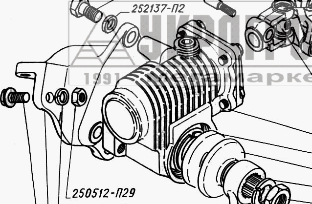

ну собственно вот что говорят каталоги:
1 газель
2 соболь с ГУР
3 газель с ГУР
4 Соболь
вот мой кронштейн похож на Газель с гур а у остальных как???
в каталоге на газель 4х4 кронштейн от обычной газели с ГУР (сфотайте пожалуйста сошку соболя 4х4)
а вот сошка своя 33027-3401090-10
