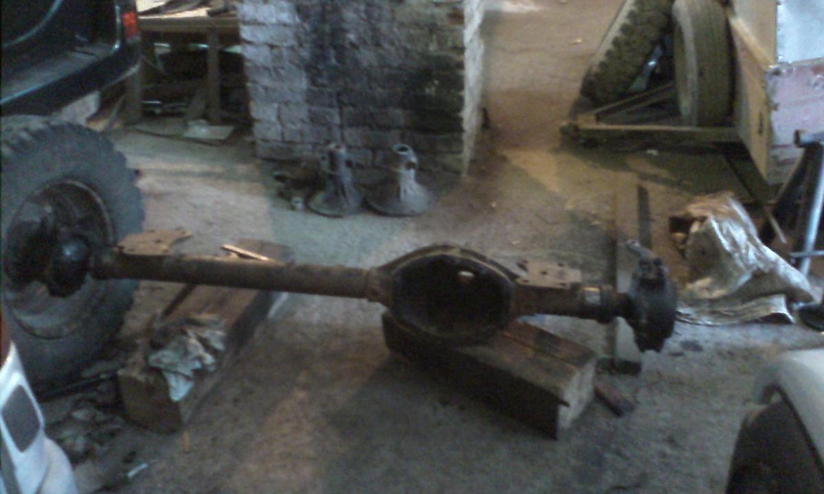

вот он черновик так сказать...IMG_20140808_175837.jpg Уазовскиий кулак установлен в соболячий мост

Молодец! Осталось малое, привода.   Думаю что если уж пристыковывать кулаки от УАЗ.  Возможно выгоднее редукторные. Выигрыш + клиренс.

Интересно выдержат ли уазовские шкворня)))

Проблемы с подшипниками только из-за установки дисков с вылетом не соответствующем заводскому более чем на 20 мм. Это сопромат. Подшипник должен  находится строго посредине диска с надетой на него шиной, иначе его очень быстро рвёт. + неаккуратная езда по плохим дорогам на большой скорости. Чем меня и прикалывает соболь. Большие шины проглатывают ямы в несколько раз лучше маленьких колёсиков газелей
Тут был один который соболя на мосты уаза поставил. Спроси его. Моё мнение имхо, я не стал бы ослаблять конструкцию заведомо более слабыми частями.

Да, от мтз 82 ) Да только соболь на уазах ред в поворотах будет в разы менее устойчив к опрокидыванию. Меньшая колея понимаешь ли ))

На уазах как бы со шкворнями проблем нет.

Проблемы и с УАЗ шкворнями те же ,плюс только ---цена УАЗ шкворней, она  в разы меньше чем на Соболь!!!

И ступичные подшипники нормальные и не дорогие.
