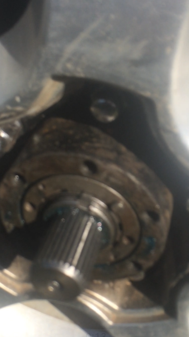

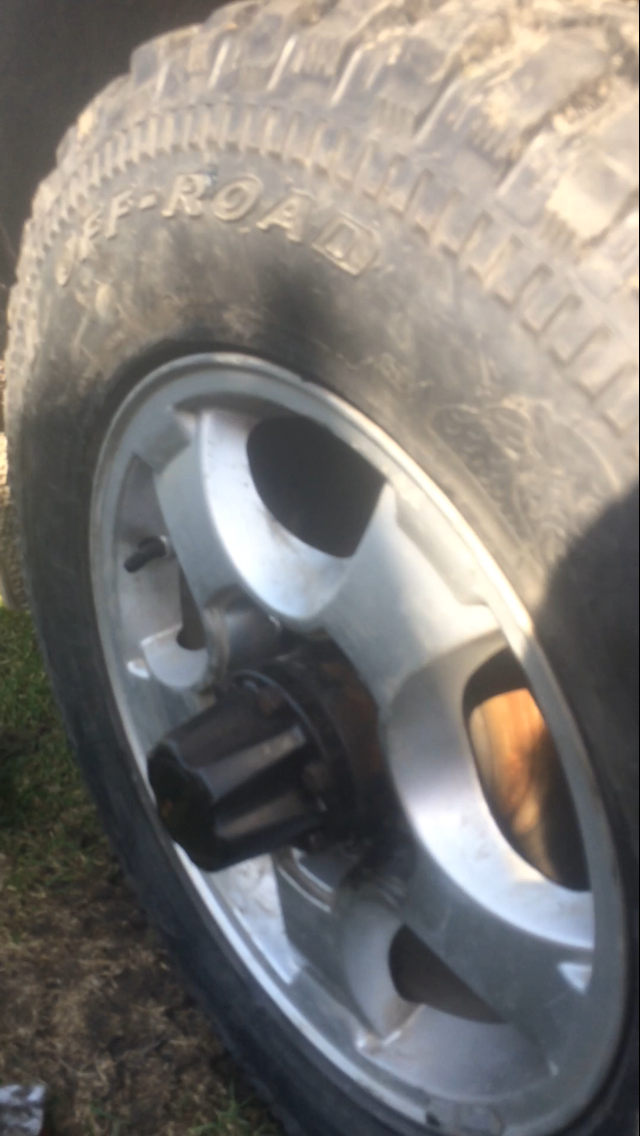

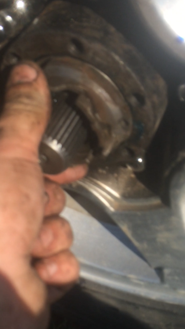

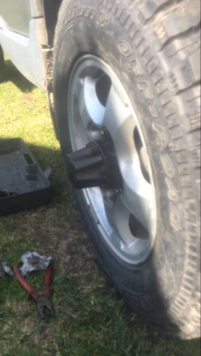

Поставил сегодня автоматы от AVM.
Нормально. Работают.
В целях чистоты эксперимента снял кардан от РК на задний мост. Проехал на одном переднем мосту около пяти километров. Всё в штатном режиме. Рывков и ударов во время изменения направления движения лично у меня не ощущалось. Снял три видеоролика. Как ставил хабы и как ездил, но выложить их сейчас у меня нет возможности.
Покатаюсь, посмотрю, как будет дальше. ИМХО-штука удобная, но дорого и хлопотно в плане изготовления. Стоят они того или нет, я затрудняюсь ответить. Мне просто было интересно, получится, или нет. Получилось.
