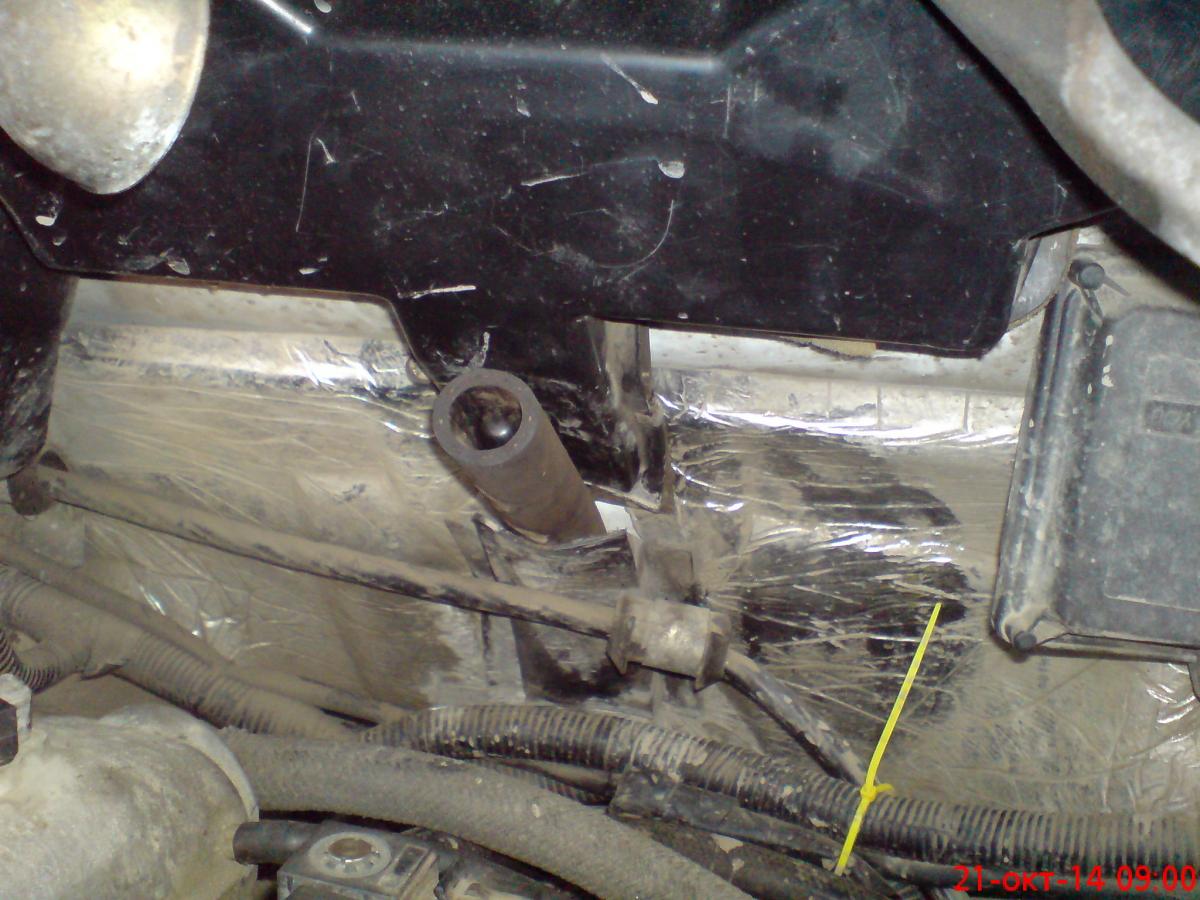

Небольшие щели по бокам от слива  опять же поролон, на снятом видно куда.
Toyota007
По эстетики не фонтан,но на без рыбье и рак щука.
Жена заныла,что в машине стало тяжело дышать,выхлоп стал попадать в штаны, печку и салон.
Сегодня решил притянуть штаны к кузову.Нашел два болта на кузове рядом со штанами,на них натянул алюминиевую толстую проволоку,а потом пассатижами стянул проволоку.штаны сели на кузов очень плотно и прижались на полный максимум к кузову.Завтра посмотрим,будет вонять выхлопом в салоне или нет...
