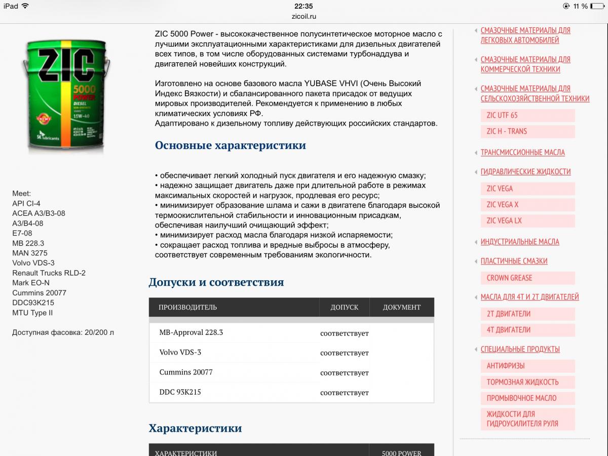

КАЛЯН 11 Опубликовано 27 октября, 2014 (изменено) да тоже самое и будет.Тоже секунды три горит.Полусинтетика LM.Поэтому при -10 уже чуть подогреваю вебастой.Кстати у zic 5000 нет допуска cummins!Кстати у zic 5000 нет допуска cummins!Зато на Лукойл есть допуск...по API-CI4-как у шелл римула, по вязкости тоже, притом Mack рекомендует на них тож камни ставят, во все машины заливал zic-все моторы хорошо отхаживали и были чистые,и маршруточники у нас его льют, а пробеги у них некислые, а вообще пифигу какое масло лишь бы было не паленое и менять почаще... Изменено 27 октября, 2014 пользователем КАЛЯН 1 Поделиться сообщением Ссылка на сообщение Поделиться на другие сайты

КАЛЯН 11 Опубликовано 28 октября, 2014 (изменено) Без понятия, может с турбиной даже как то завязанНад масленным фильтром стоит датчикКстати насчет zic 5000 -есть официальный допуск cummins Изменено 28 октября, 2014 пользователем КАЛЯН Поделиться сообщением Ссылка на сообщение Поделиться на другие сайты

BBT 50 Опубликовано 30 октября, 2014 миха04,А вот и соответствие http://www.oil-club.ru/forum/topic/8424-zic-5000-power-10w-40-svezhee/По результатам теста отличное дизельное маслоу zic 5000 power есть,а у zic 5000 нет.В чем разница конечно не совсем понятно,это у производителя надо бы спросить.Я вам про второе писал.Просто когда то тоже хотел его залить,мне рекомедовали первое,но оно продается только в по 20 литров.Короче я передумал покупать. Поделиться сообщением Ссылка на сообщение Поделиться на другие сайты
