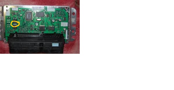

паша 96 64 Опубликовано 14 декабря, 2014 у меня на трассе калина встала, на ключ не реагирует стартёр и бензонасос, приборка реагирует, эбу разобрал, видна эрозия платы в одном участке между двумя транзисторами. фото не моё,. показан участок где произошёл нагрев или замыкание. как проверить эбу? Поделиться сообщением Ссылка на сообщение Поделиться на другие сайты
