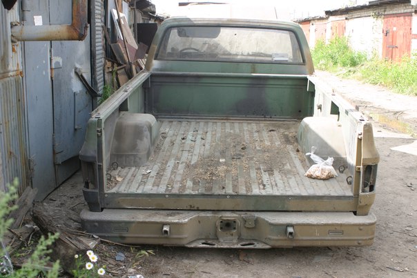

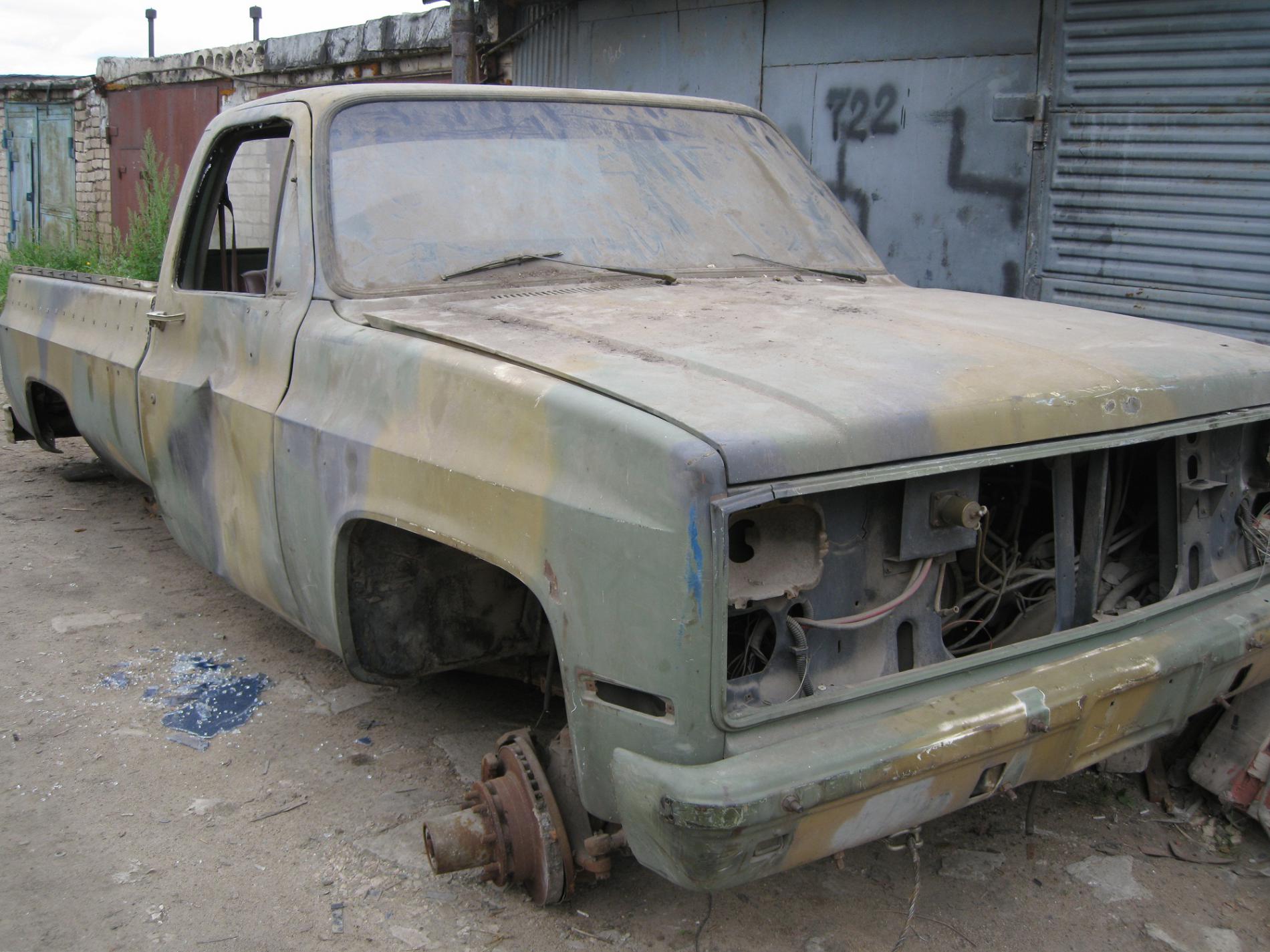

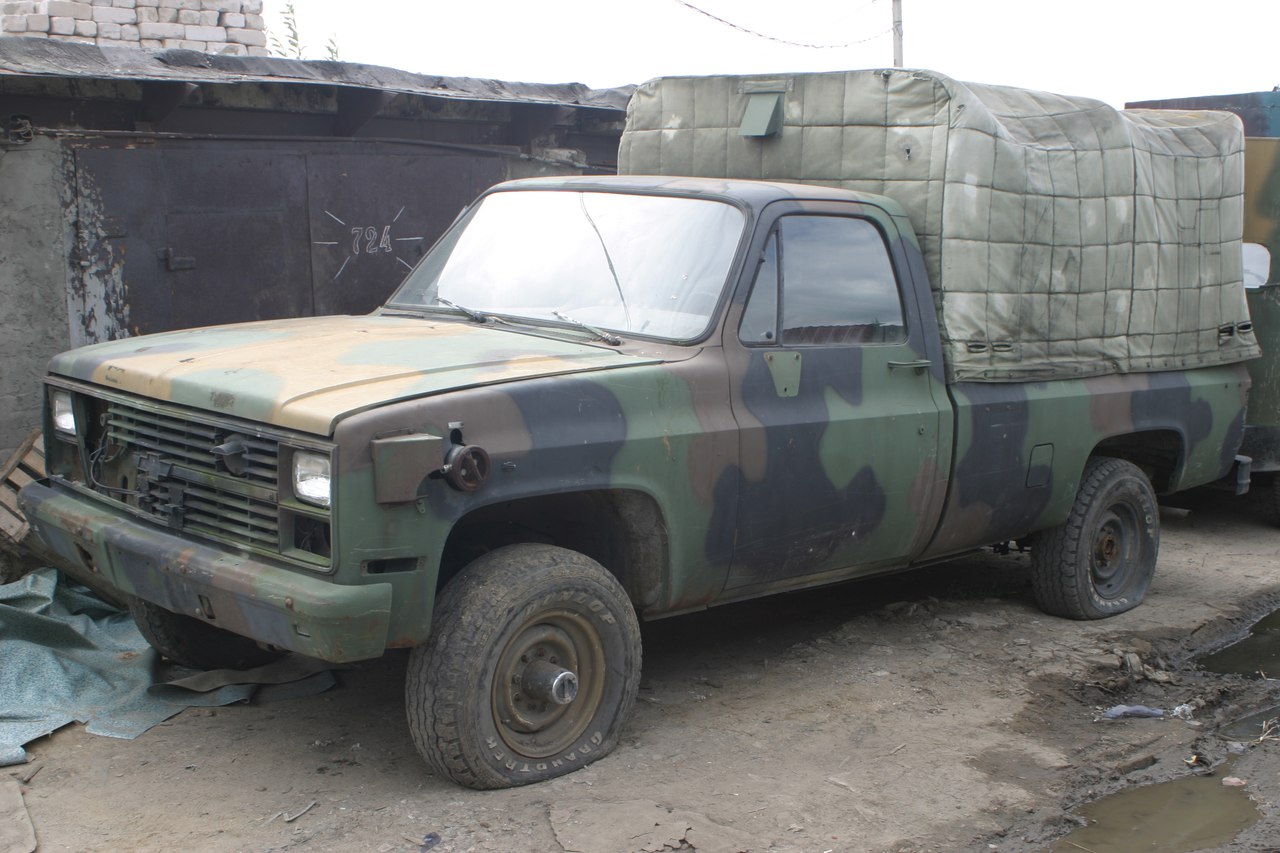

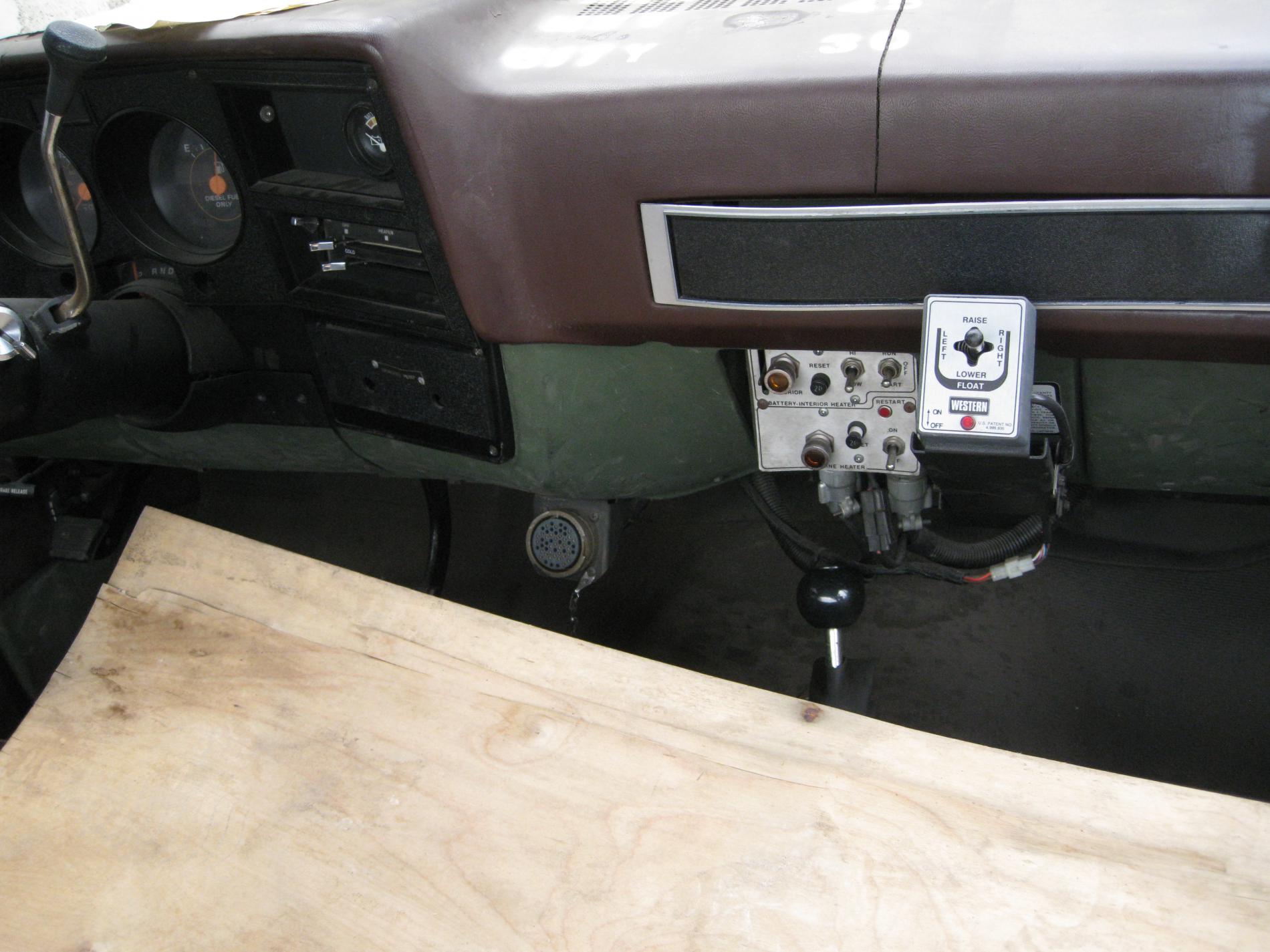

Съездил посмотреть, кузова в отличном сост мосты на месте (самые мощные стоят Bolt 14) но нет карданов, и навесного, на одной нет раздатки с коробкой, работали они в мчс к нам их америкосы в 90х в качестве гуманитарной помощи отправили, после списания мчсники их подербанили. (((( на выходных заберу, один комплект мостов уже готовы забрать за пол цены 2х машин. В целом машины офигенны. былиб с документами избавился бы от газели. но увы и ах. придется дербанить красоту. Буду ставить торпеду с приборами с него, сидуху переднюю (цельная, 3х местная, рыжая кожа), гур (вроде также как на газели стоит). Подогревы стоят всего чего можно, на одном лопата спереди была нет отвала и гидравлики. Может еще из 2х бортов на газель себе борта сварю, там живые красивые борта с металлическим гофрированным полом. Короче буду кроить ))) один фиг газель меня только катает восновном и для своих нужд, поэтому можно что нибудь прикольное собрать, жаль только заднего борта нет не одного на одной ворота на другой не чего .
Крайний вариант если с полным не чего не выйдет, буду ставить задний мост, он с блокировкой и понадежней стокового...
Изменено пользователем GoldeN
GoldeN
Забрал машины, размер мостов больше похожи на шишигу или газ 63, начал седня разбирать одну.  Зимой начну кроилово если гараж под газель достроить успею
