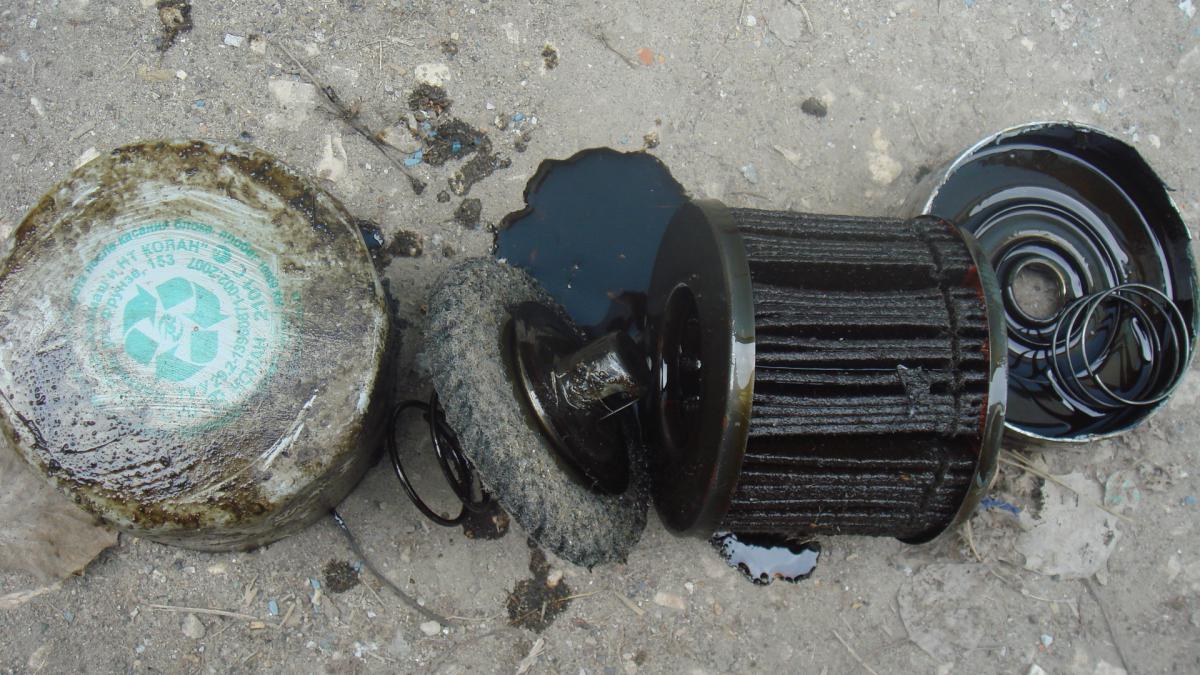

Андрюха73rus 986 Опубликовано 19 апреля, 2015 вот колан сегодня разрезал Поделиться сообщением Ссылка на сообщение Поделиться на другие сайты
gazelist56 356 Опубликовано 20 апреля, 2015 Слева, я так понимаю-доп.фильтр? Поделиться сообщением Ссылка на сообщение Поделиться на другие сайты
