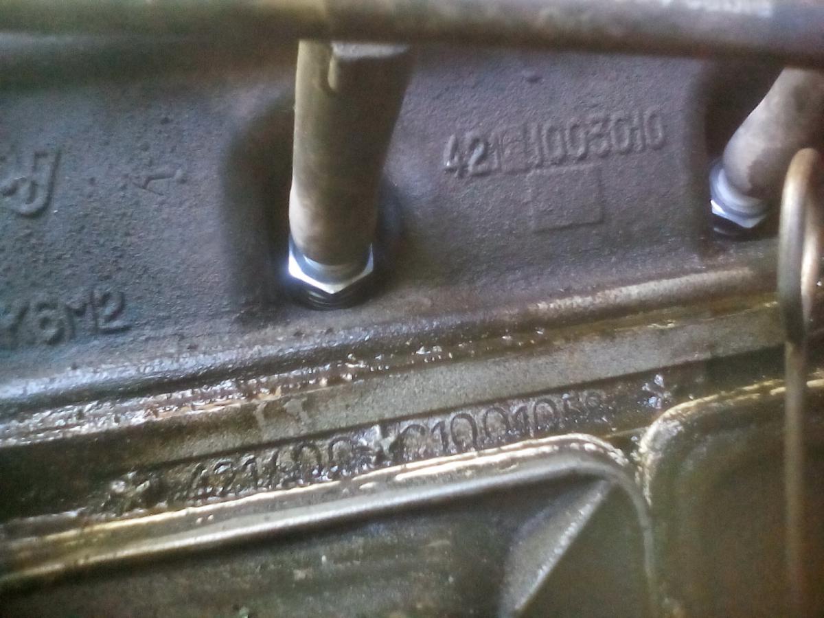

Андрюха73rus 986 Опубликовано 7 августа, 2015 (изменено) А у меня сопливить начало между башкой и блоком , в 4 цилиндре свеча постоянно бежевой шубой покрывается , видно , тосол или масло попадает . 300 пробег . Изменено 7 августа, 2015 пользователем Андрюха73rus 1 Поделиться сообщением Ссылка на сообщение Поделиться на другие сайты
газель2005 2 579 Опубликовано 7 августа, 2015 как площадь поршнейещё точнее то из за разного днищя поршняобъем точно ;) Поделиться сообщением Ссылка на сообщение Поделиться на другие сайты
Алексей Ф. 8 622 Опубликовано 7 августа, 2015 А у меня сопливить начало между башкой и блоком , в 4 цилиндре свеча постоянно бежевой шубой покрывается , видно , тосол или масло попадает . 300 пробег .IMG_20150807_101309.jpgПора наверное ГБЦ менять или машину)) Поделиться сообщением Ссылка на сообщение Поделиться на другие сайты
