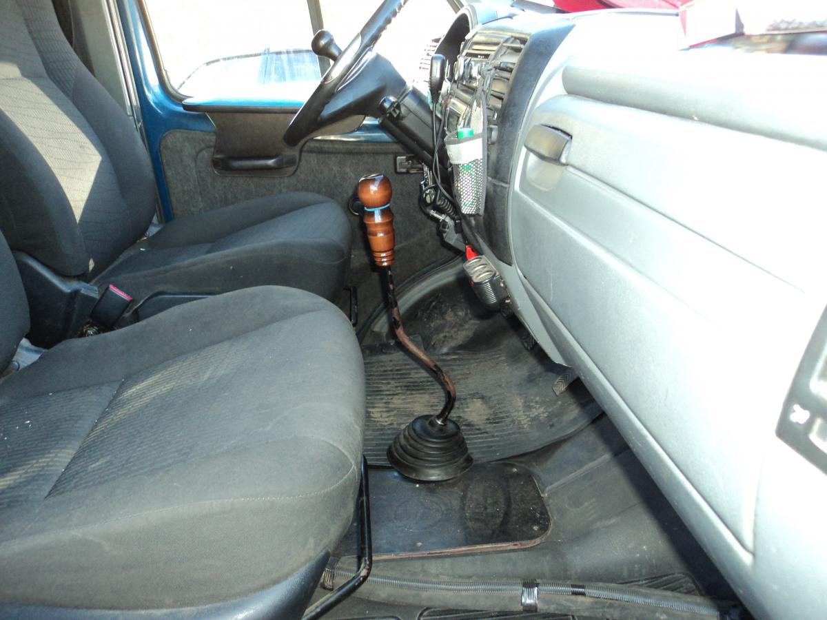

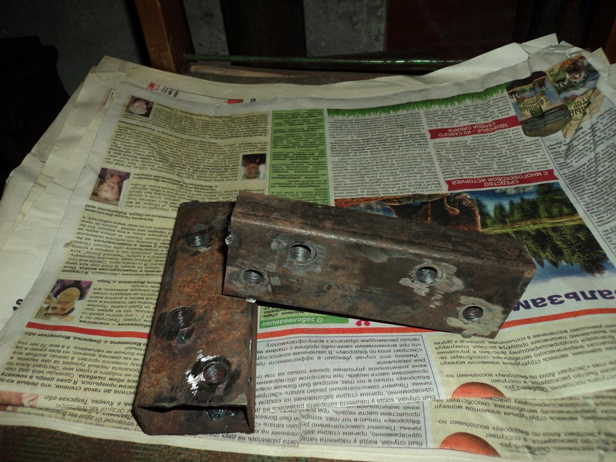

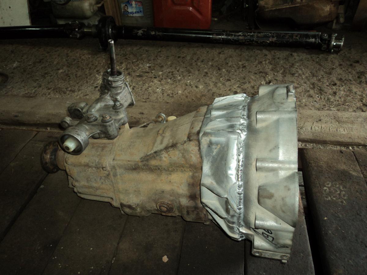

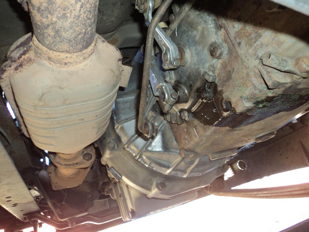

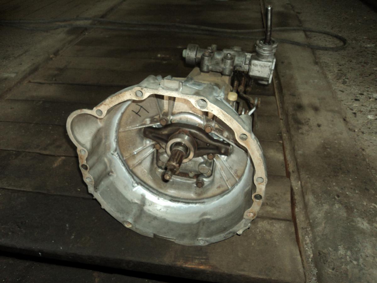

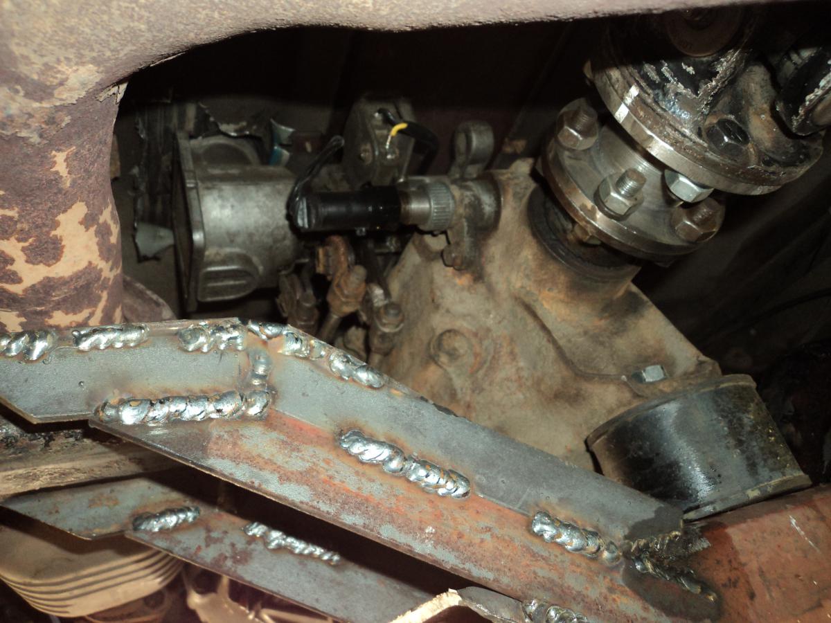

кузнец 58
Фото
Ещё фото
  • Нравится 10
alexgop
кузнец 58,зачёт!! мне только одно интересно.. как картера совмещал и в центра попал? методика сварки и совмещения?

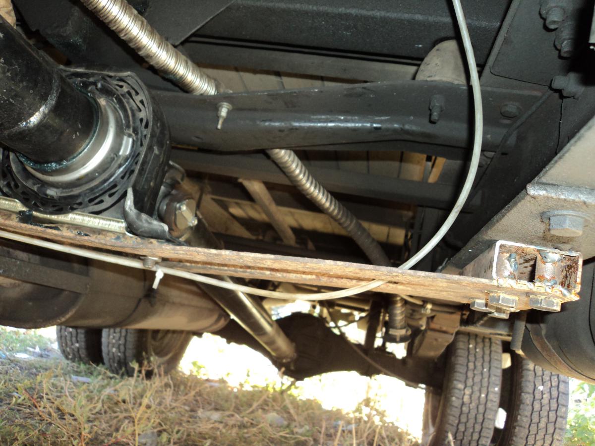

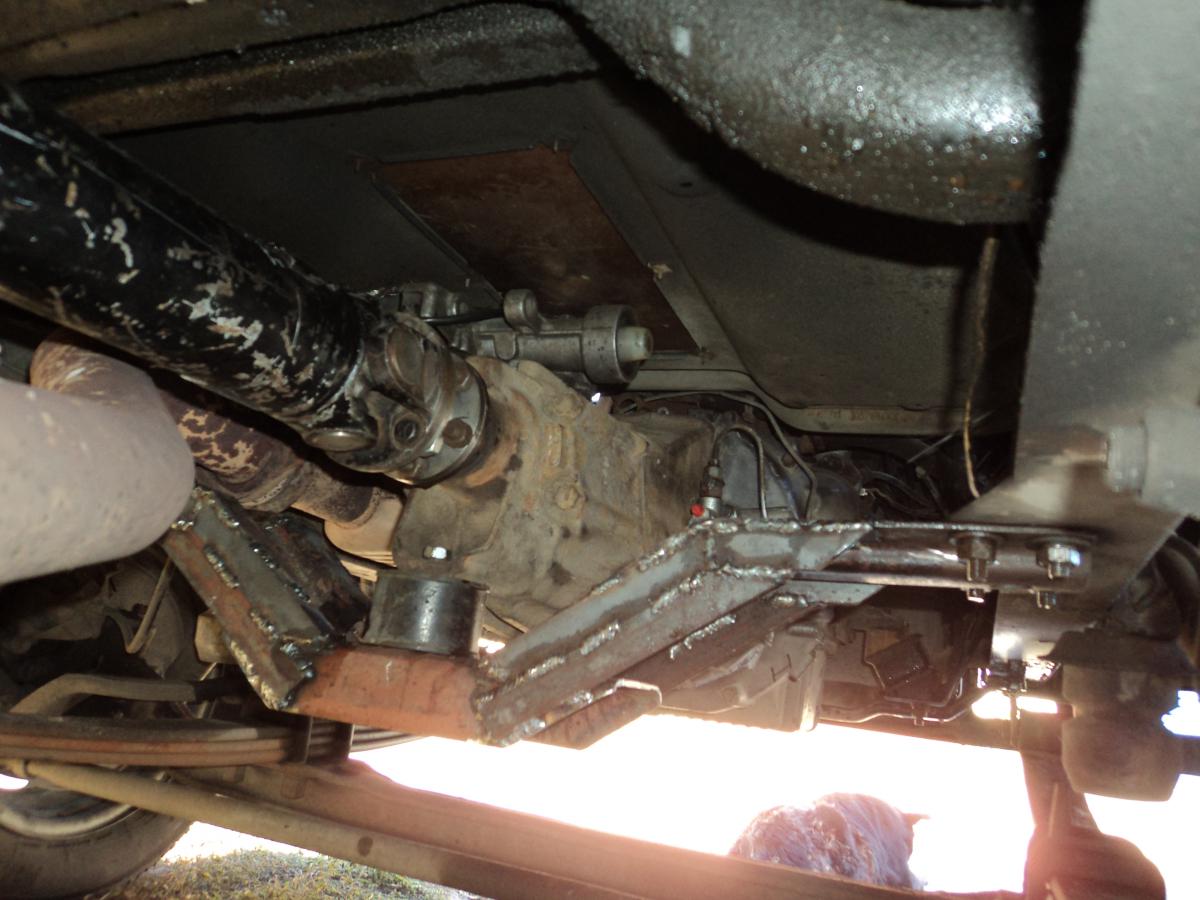

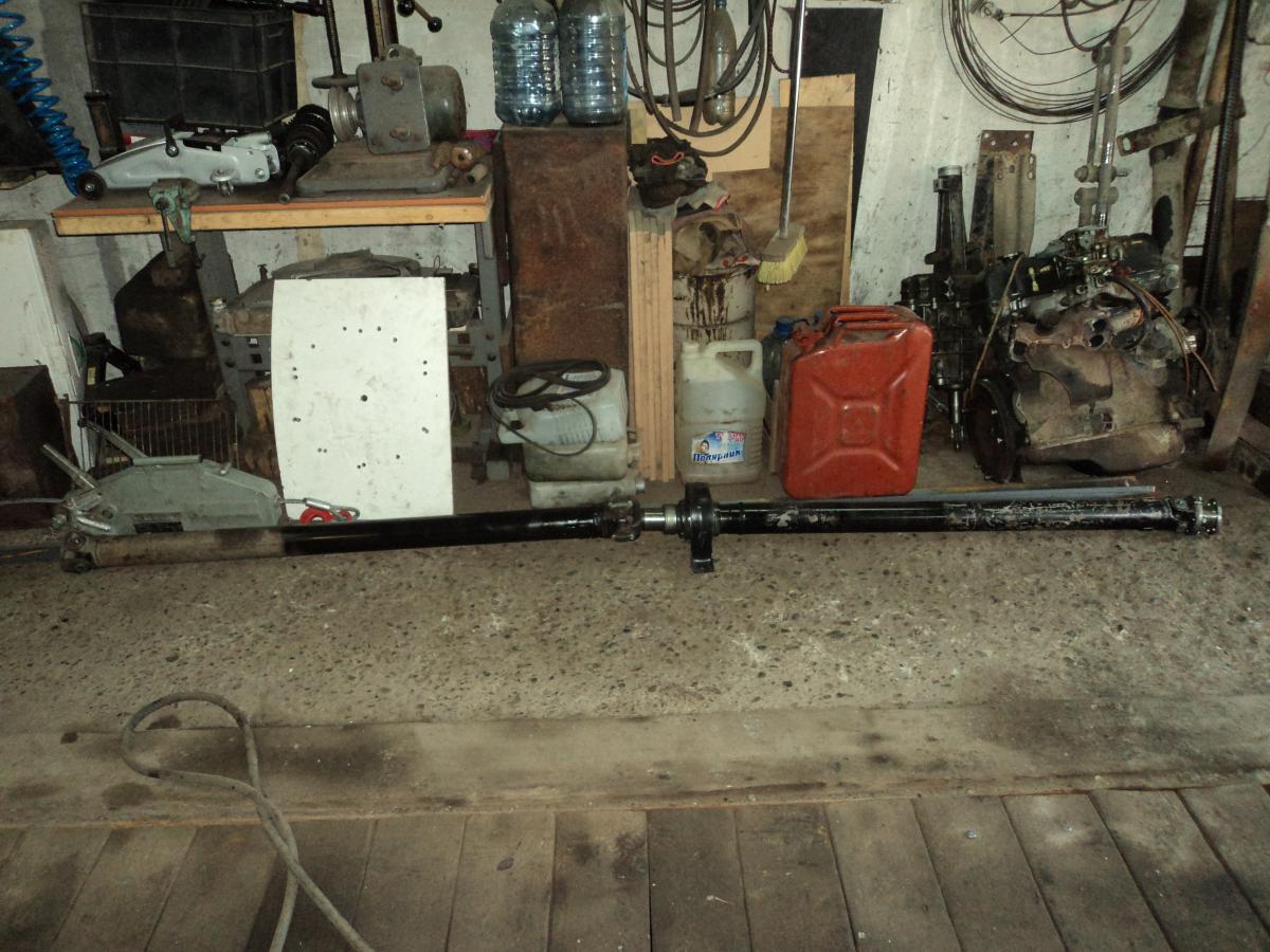

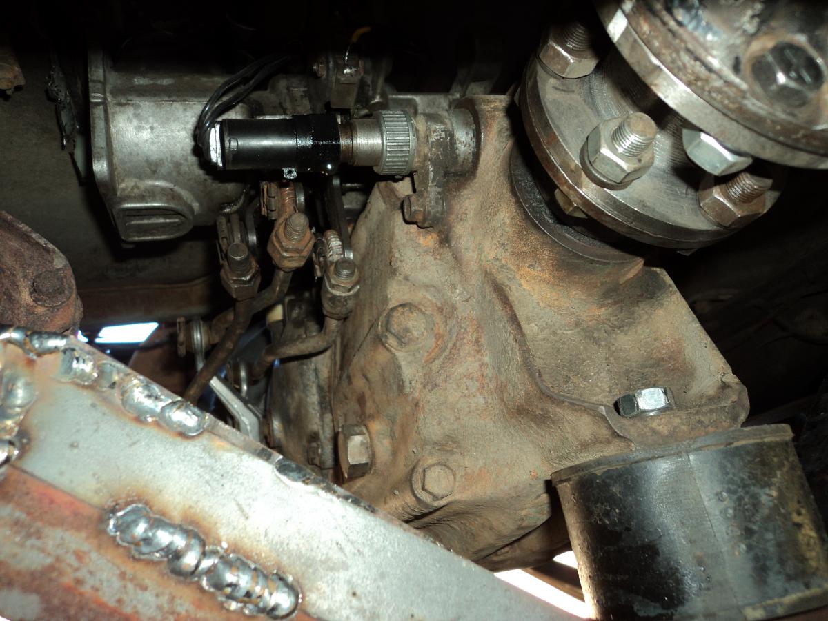

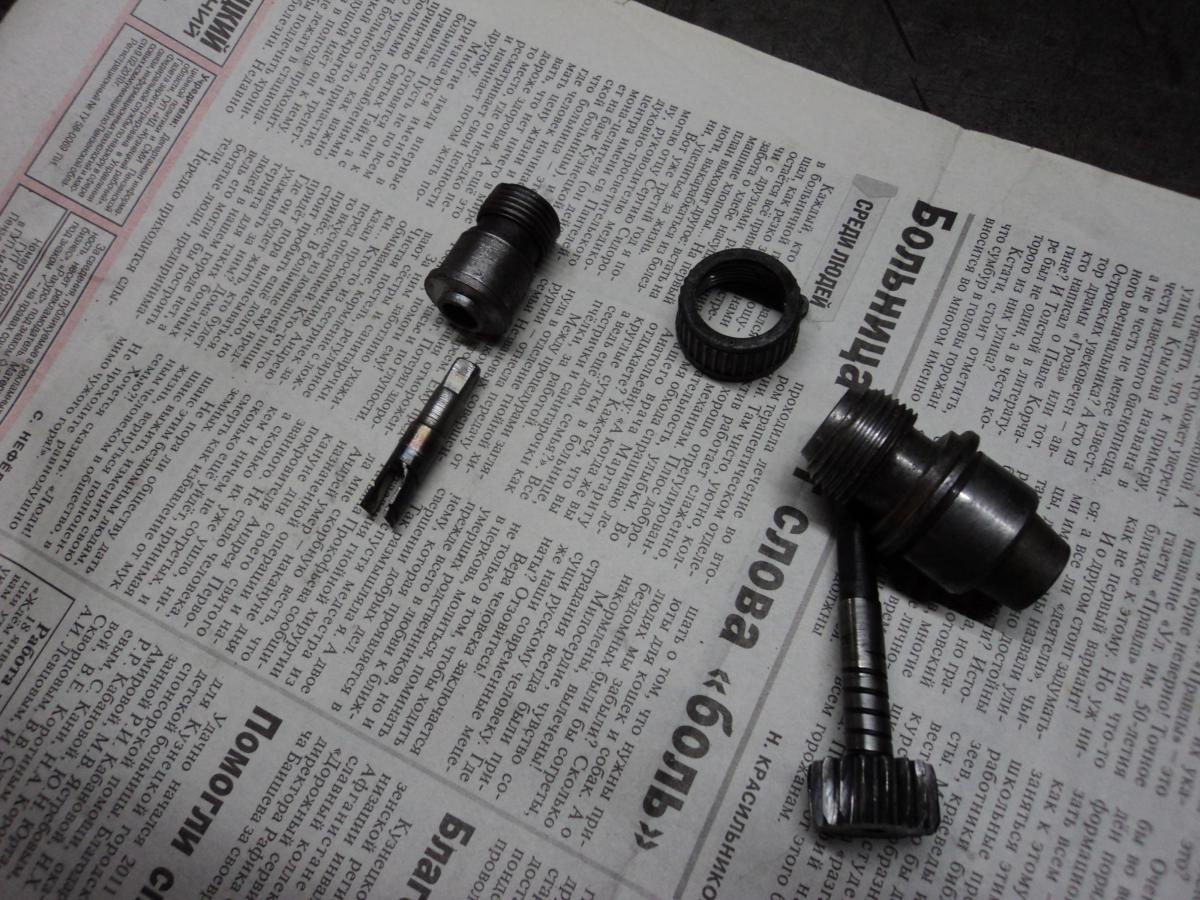

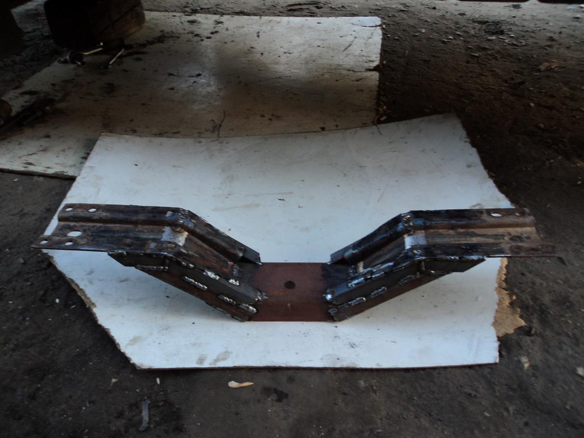

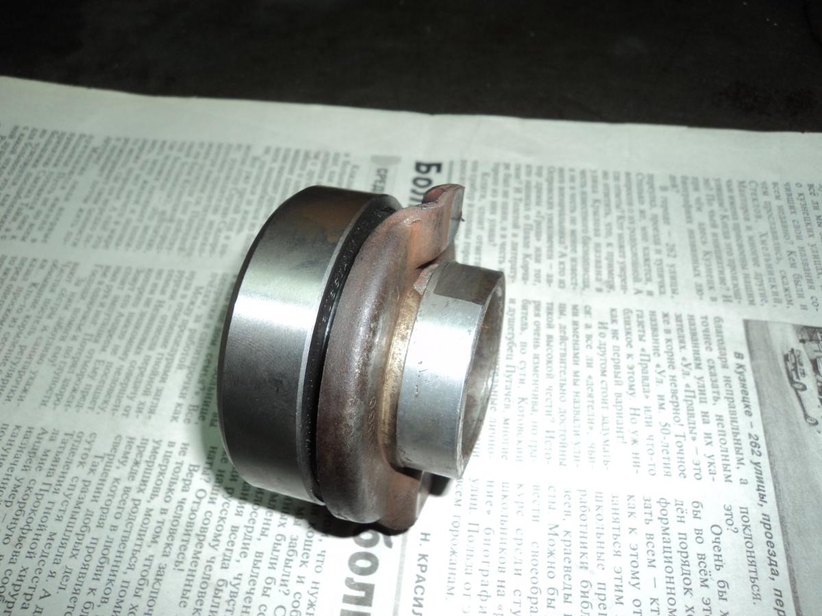

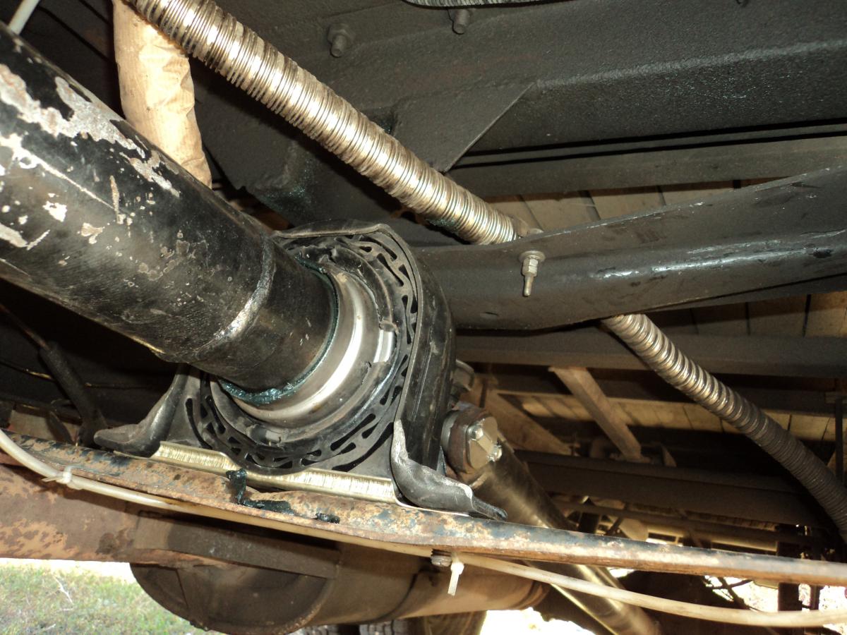

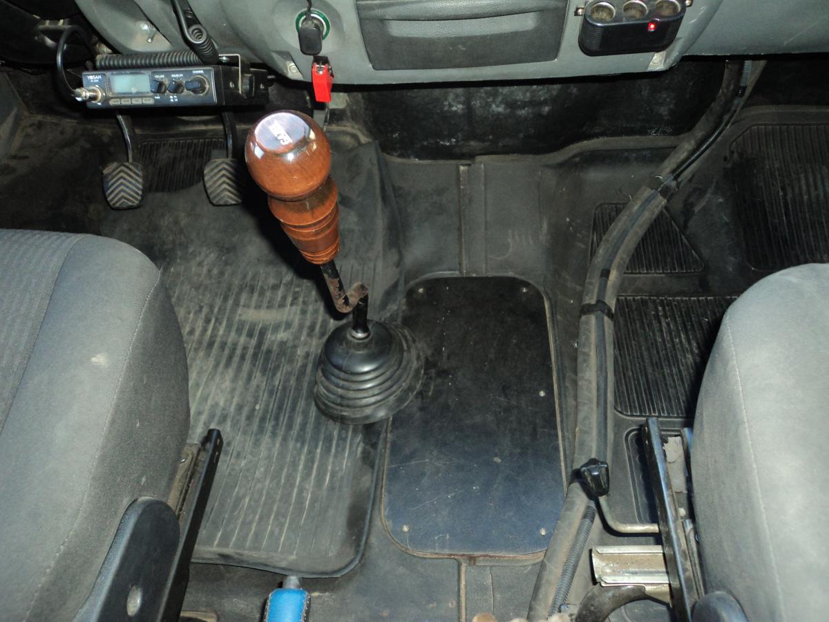

кузнец 58
Еще фото
  • Нравится 6

кузнец 58
Обрезок газ.колокола прикрутил к движку. Просто лежит в гараже негодный блок с валом, затем обрезок мерс.колокола через оправку прижал к обрезку газ.колокола и прихватками приварил. Оправку сделал из первичного вала. Центровал вместе с корзиной и диском. Затем проварили колокол с обоих сторон и на фрезерном станке проверили на параллельность плоскостей( сфрезеровать пишлось всего 0.03мм) Первичка мерс. по шлицам одинакова с нашей поэтому сцепление остается родное, переделываем только выжимной. Еще меняем подшипник в маховике с 203го на 502й зафтуленный, так как кончик первички мерс 15мм вместо 17мм газель.

кузнец 58
а как вообще по ощущениям ,какая разница,ну включается лучше,тише,или просто бесконечный ресурс?
Вечного нет ничего. Про ресурс сказать сложно. Неизвестно сколько эта коробка уже прошла и в каких нагрузках и как к ней относились. включается все хорошо, не шумит. Кулиса была в плохом состоянии, некоторые детальки пришлось поменять но все равно ходы рычага больше Газелевского. Ощущения- мне нравится.
