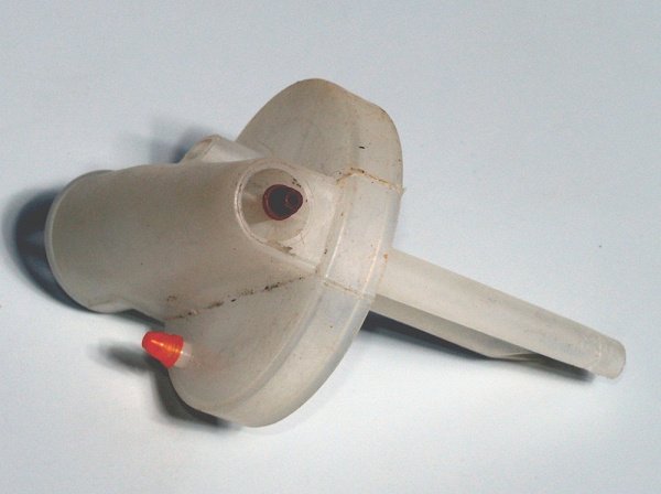

Надоела ржавчина на раме и ходовой ,в принципе серьезного ни чего но глаза мозолит .Ну не красить же раму ,рессоры ,подвеску  .Выдраивать и вычищать под покраску раму и т.д. думаю нет смысла . Мазанул немного отработкой раму ,через неделю посмотрел --рыжего не видно и вид вроде получше .Решил обработать все проблемные места .Компрессора нет а кисточкой *?* -- .Короче ---старая смазка с моста -60% ,нигрол %20 ,отработка масла 10% ,графитка 5% и не много керосина до густоты моторного масла .Пылесос ,распылитель (раньше шел в комплекте с пылесосом)24f18a5c73ec715ed343cf2d3618bd719a7c86a7 ....В общем расход не большой ,струя летит сантиметров 60 ,на земле масла нет .
CAM00413.jpg  Может кому пригодится .
