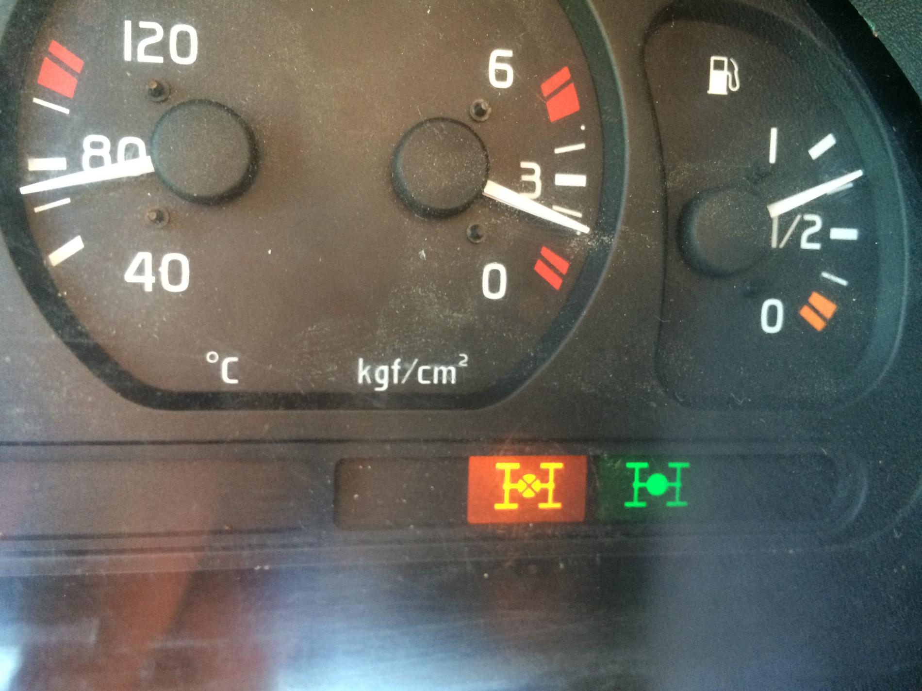

Показатель плюса , отдельно включаемой понижающей в РК. Заталкиваю прицеп в гараж. Дизель работает на холостом ходу. Работаю только педалью сцепления.    b27deb1a4a3d.jpg
показатель  минуса,  на  скорости  мост  не  включить.
Михалыч S360VYM
Заблуждаешься , передок включается на любой скорости. У нас мало сыпят соли. Дороги  оледенелые. И я , подтыкаю передок при старте, практически на каждом перекрёстке. И на прямой, если снежные колеи.
