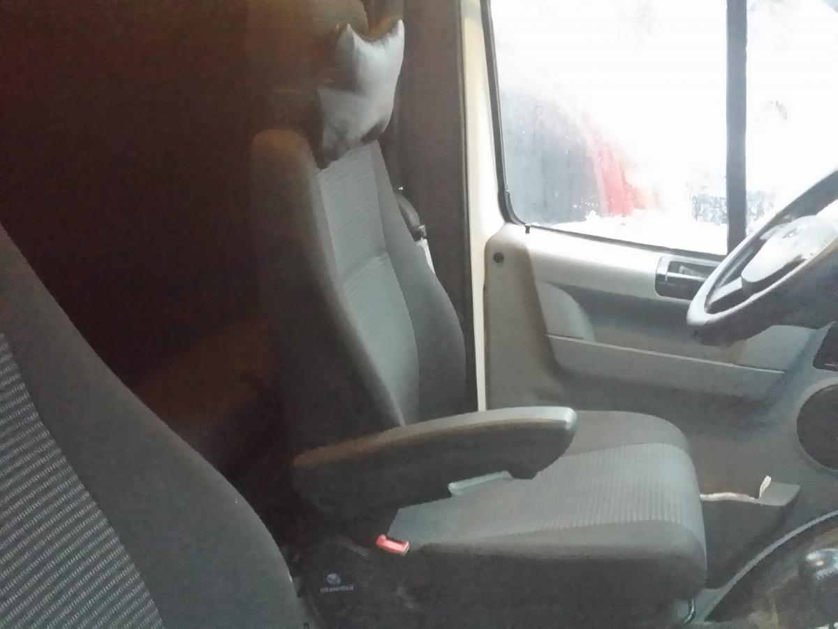

 Напишу о самом наболевшем и больном .Это мой позваночник.В феврале 2014 досталося поездка Киров Пермь Ижевск если бы я знал чем она закончится… С Кирова да Перми 500 км из них 300 просто разбитое в хлам бездорожье с 21 до 7 утра я полз до Перми и в "прекрасный" момент впоймал огромую колдоёб.у через всю дорогу на левом повороте.На дороге было очень скользко оттормазить не получилось правую сторону чуть по обочине левая в яму, итог два диска(усиленные) раскрылись один на выкидку вместе с покрышкой но это не самое печальное.Резкая боль в позваночнике которая прошла через всю ногу и как итог спустя два года мучений 10 дней назад сделали операцию по удалению грыжи сейчас почти инвалид пока как дальше не знаю сидеть нельзя не говаря о том что бы ездить, впрочем я отвлёкся.

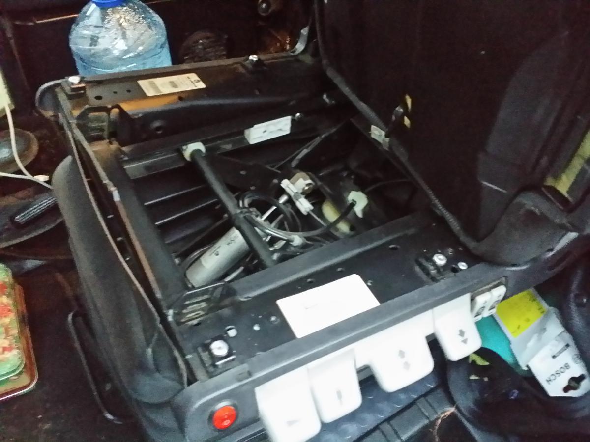

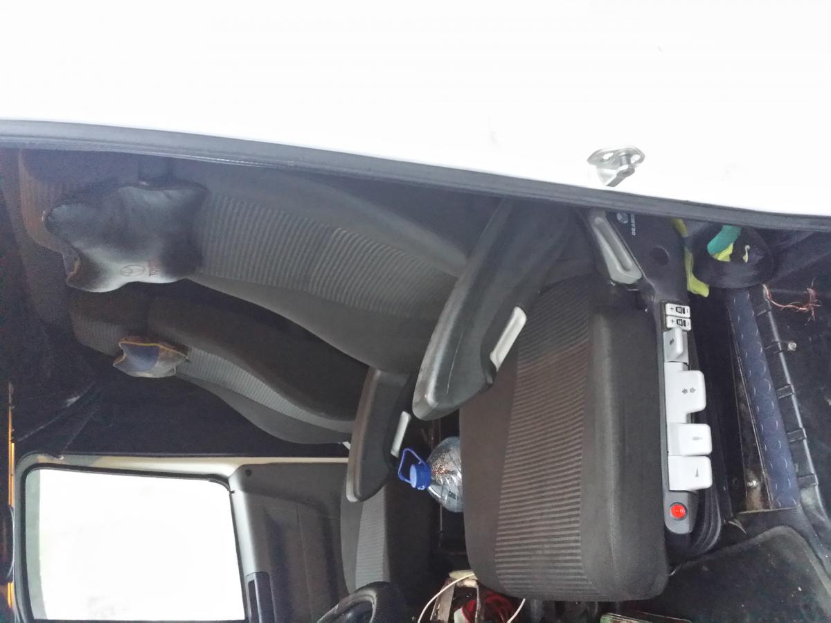

При ударе своим весрмв 130кг я пробил нижнию подушку водительского сидения до самого железа ихний сраный поролон попросту прорвался.Весь удар пришелся в копчик.На новых газелях эти уроды с завода стали использовать самый дешевый наполнитель.Сиденье выбросил, приобрёл в Нижнем старое сиденье от баргуза с нормальным наполнителем и новой велюровой обшивкой как на волгах 98-04годов.Спасло это меня месяца на три четыре, дальше опять уколы в позвонок капельницы и т. д.Что бы хоть как то можно было ездить и кормить семью приобрел сие чудо немецкой инженерной мысли которое помогло мне продержаться ещё полтора года.Удовольствие не из дешевых 27000 на апрель14 но оно этого стоит.Сиденье выпускают вЕлабуге по немецкой технолокгии и с использованием немецких комплектующих фирмы Граммер.В сиденье 4 уровня жесткости, клавиша спуска подушки что бы удобно было выходить из машины, регулировка воздухом вверх вниз, две поясничные воздушные регулировки а так же подогрев, регулировка по вылету подушки на которой сидиш, наклона самого сиденья ну и соответственно вперёд назад само сиденье а так же два регулируемых и откидных подлокотника.Вес сидухи 37 кг крепление для установки в газель так же имеется .В общем парни у кого есть проблеммы с весом и позваночником не повторяйте моих ошибок не экономьте на здоровье итог будет один как у меня .На таблетки и опперацию денег улетело в десятки раз больше.Кому интересно пишите в личку дам координаты фирмы.У них завод всё всегда есть, да кстати такие же сиденья под заказ ставят сейчас на камазы и у Чагина на Париж Дакар такие же сидухи тока модефицированные.Удачи всем не болейте.

Был на заводе Пилот не понравились ихние сиденья не механическая подвеска,не на пневме.На пневмосиденье компрессор нужен однозначно ,у меня стоит на пневмоподвеску ,10атм качает в рессирвер с него на сиденье.В елабуге есть и на механической подвеске посмотри у них фирма тис в поиске бьётся.

Если очень хочется придётся потратиться на компрессор Беркут про 20 в районе 10000р и какой нибудь рессирвер .Наподобе как из под фреона или ещё с чего ,будет за даром плюс автоматика на вкл выкл компрессора.В результате можно будет добавить быстросъём для подключения пистолета(колёса качать).Если с денежкой не айс ,то на мех подвеске но надо подбирать что бы вес твой держало и не на пределе характеристик.(в районе130кг это уже близко к максимуму).
