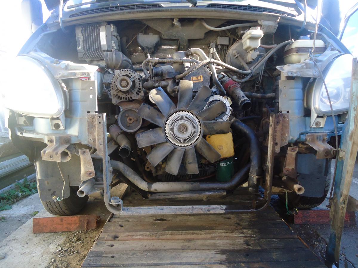

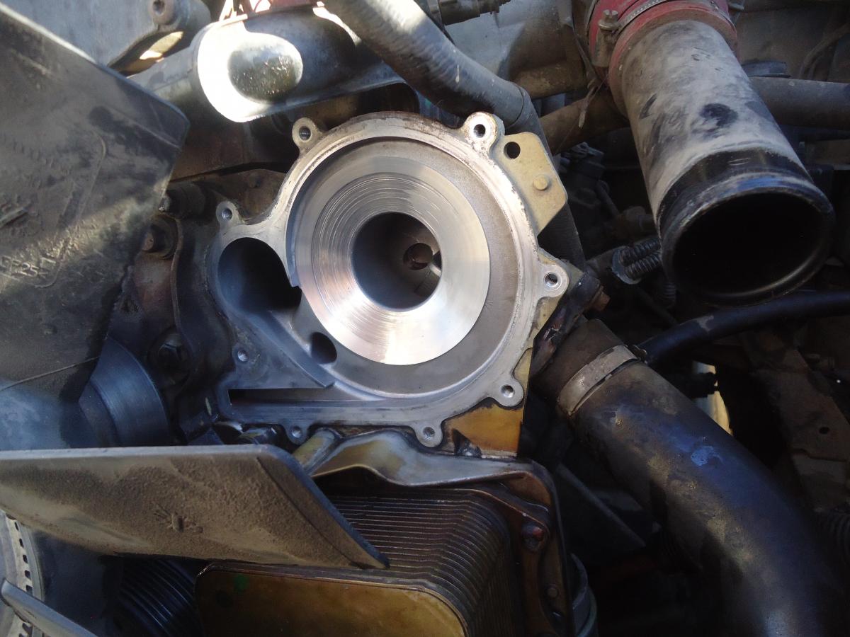

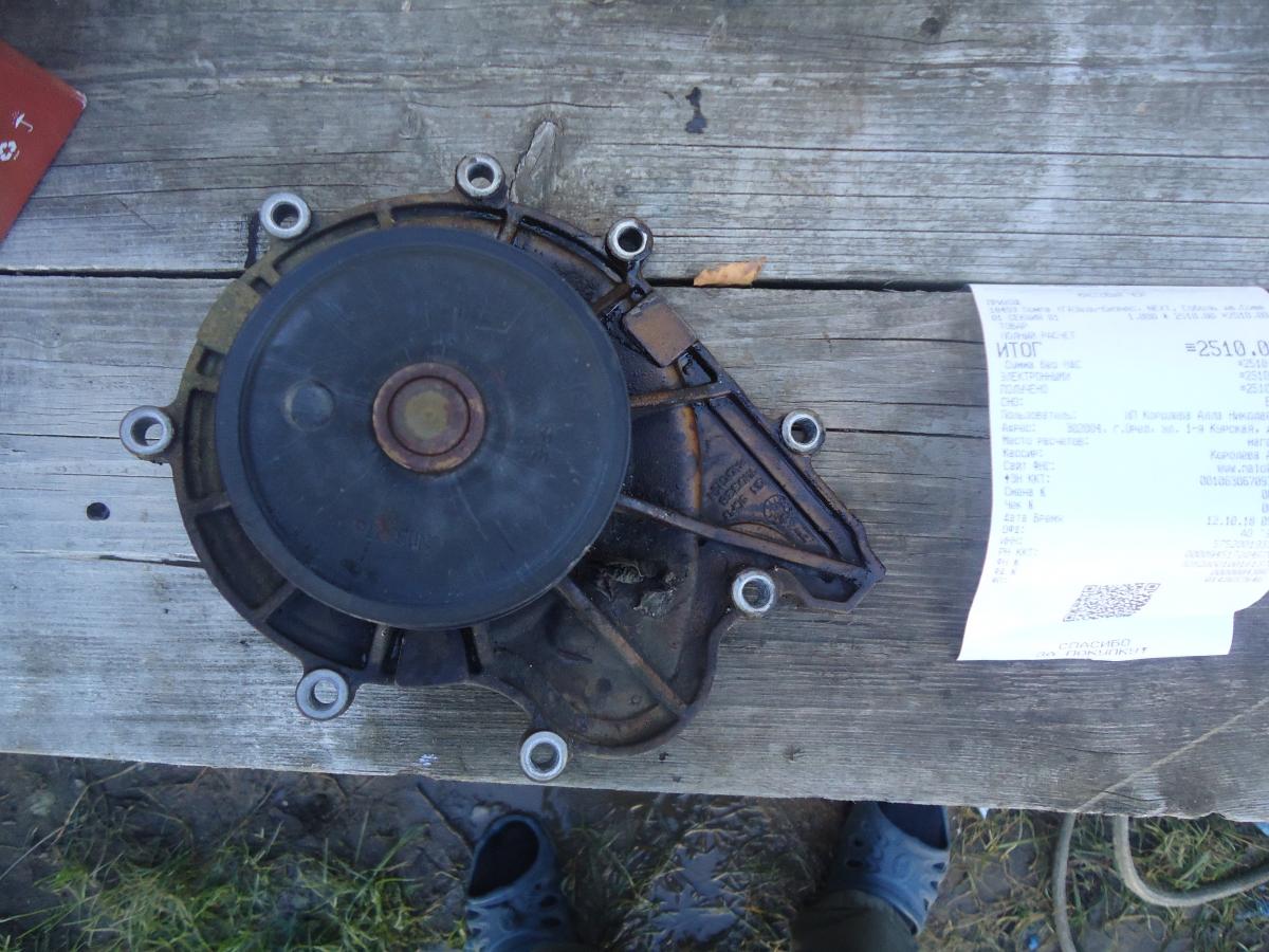

nik123
Да сегодня был на рынке взял Лузар 2100т.р, одна единственная на весь рынок, на каминз не так уж и много запчастей, из за долара не кто не связывается с импортом мало ходовым.Попробую лузар на каминзе,на 405 ходила помпа лузаровская не плохо,поездим посмотрим. Хотя принцып работы у помпы одинаковый на всех двигателях РАзницы с оригиналом не увидил, в добавок поменяны подшипники в роликах SKF поставил опорный был снят и промазан, был сухой но без люфта, механизм был замочен промазан и разработан. Правда резьбу потянул когда отводил механизм, мечиком на 10 шаг полтора нарезал до конца,болт удленёный правда было найти проблемно, у хорошего товарища на сто я его нашёл,причём даже лучше чем старый.Во первых он длинней и с втулкой которая центрует подшипник,этот болт сказали то ли с крайслера или с какой то иномарки так же с ролика, теперь бы ещё найти такой болт на верхний ролик, так как крепление не очень ( кто разбирал поймёт про что я)И получаиться люфтит не подшипник а сам ролик на креплении как бы ты его не затягивал.В добавок новый ремень одевал уже на помпу прокручивая генератор, натяжной механизм больше не трогаю очень хлипкий. На днях регулировка клапанов,замена жидкости в Гуре и бочка,покраска рамы швелера,бака и причала. Вот такая подготовка к летнему сезону,пока нет работы.

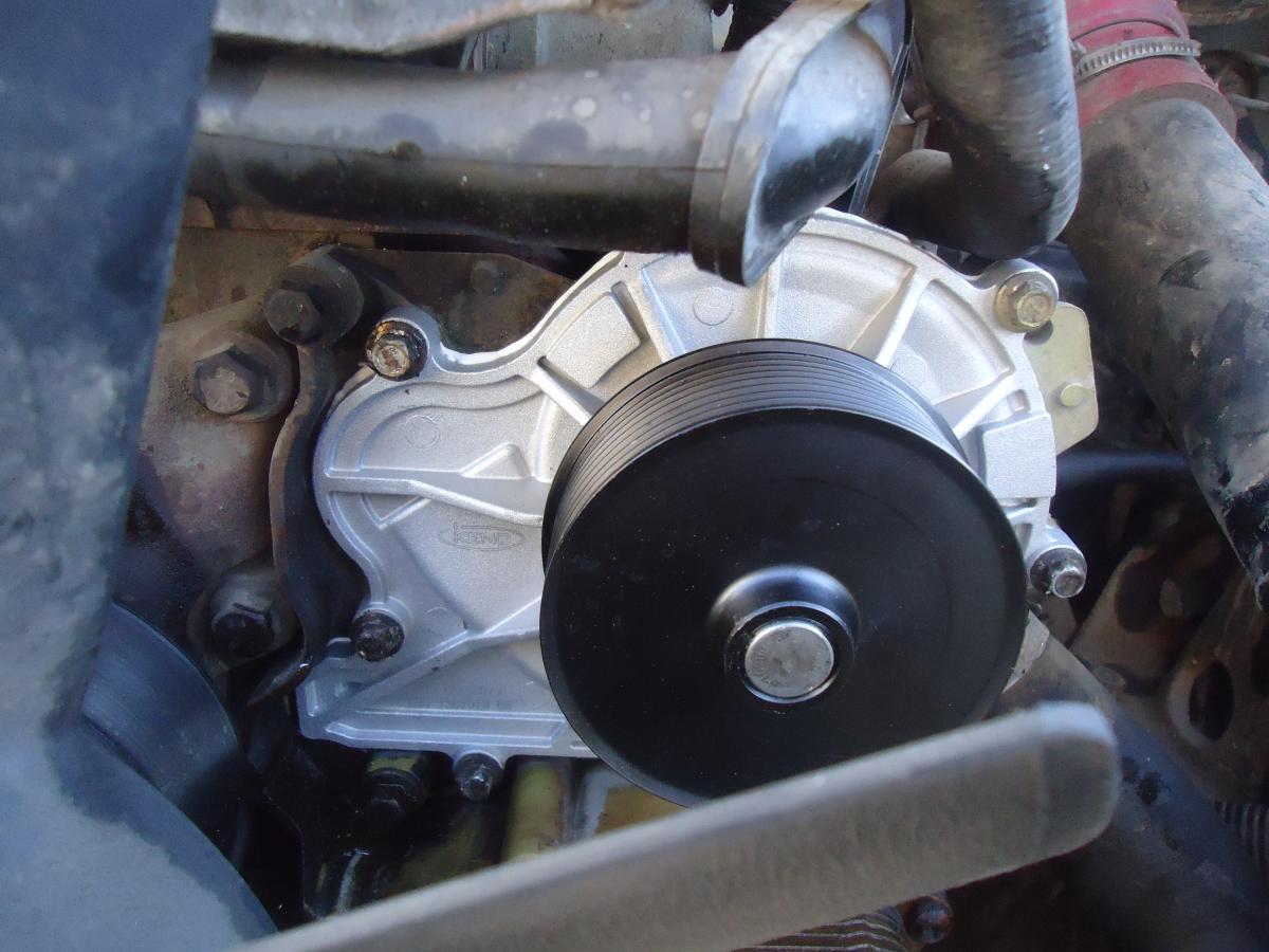

АЛЕКСЕЙ ВИКТОРОВИЧ
Вот и моя помпа потекла, пробег 373.000 поменял на фотон ,свою родную снял один в один фотоновская , какая там каминская ,что за бред ,цена вопроса 2.400 только разница ,есть маленькое отверстие где шкиф ,у родной ее нет ,может новая технология.
Но все надписи у фотоновской ,как у родной
323
Фотон и камминс одно и тоже вроде, но по моим наблюдениям , то что у нас продаётся под фотоном по качеству отстой, и быстро в помойку уходит. Это сугубо моё мнение или просто так везёт.
Да и в Москве фирма есть, торгует запчастями для разных китайцев, в прайсе фотон и камминс одно и тоже разных денег стоит, фотон всегда дешевле.
АЛЕКСЕЙ ВИКТОРОВИЧ
Если честно на вид одно и тоже , а там посмотрим люфта нет крутится с трудом , вот только не понял под роликом отверстие для чего может для смазки подшипника ,у родной нет этого отверстия.
АЛЕКСЕЙ ВИКТОРОВИЧ
Брал у Сереге на рынке, сказал ,что пока не кто не жаловался на эти помпы ,есть еще три вида водяных насосов от 1.050 до 2.000 но это голимый китай подвал, и лазур и нашел еще не понятно кто делает , да ее вообще можно перебрать или она не разборная.
L2140
отверстие в корпусе? это дренаж.

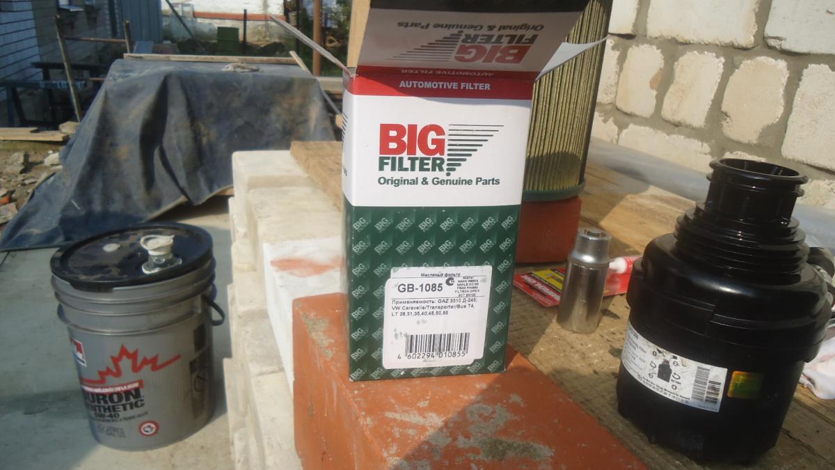

Машина 11 года, с пробегом 254 тыс. км. помпа потекла. Купил аналог. Радиатор снимал сломалась шпилька резьба, держит диффузор. Сейчас критика пойдет, надо было оригинал брать.
AreHT34rus

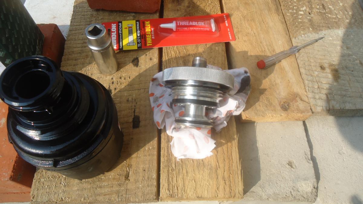

Конечно критика,нафига герметиком мазать?
AreHT34rus

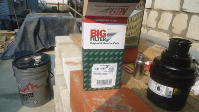

Конечно критика,нафига герметиком мазать?А чё за фильтр масляный такой?За тыщу рублей флитгуард дорого?
Изменено пользователем AreHT34rus
Кислород
Резинка вроде тонковата намазал на всякий случай. Это фильтр с переходником.
Изменено пользователем Кислород

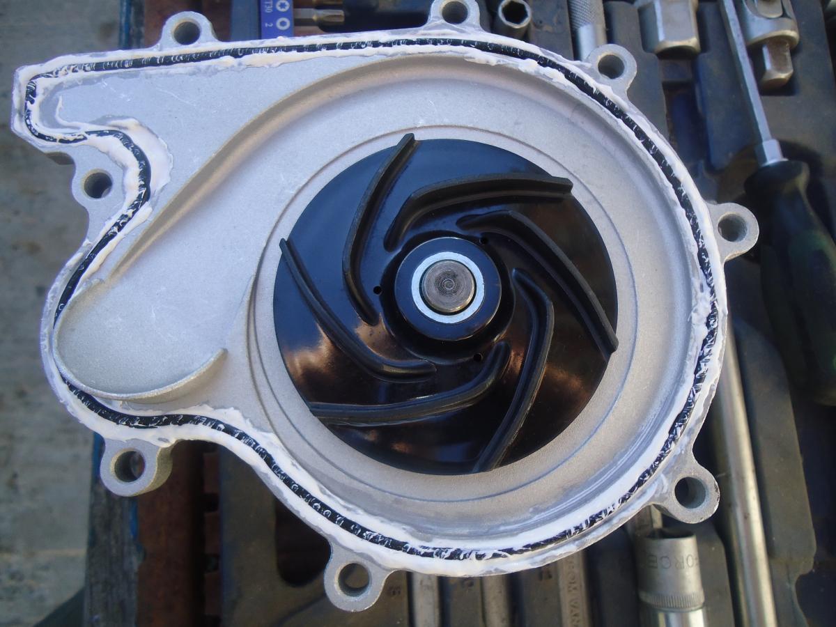

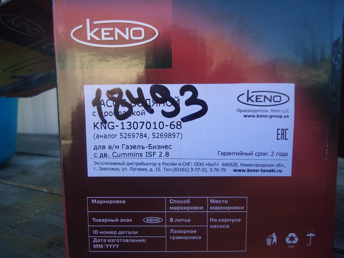

Gazelist-22
Всем привет.Я вот тоже решил сэкономить,поставил нашу российскую помпу производства Пекар,качество исполнения вроде внушает доверие,всё ровно и красиво.Короче поставил,проехал на ней где-то 1500 2000 км и появилось какое-то то-ли подсвистывание толи поскрипывание  на горячую,пока двигатель холодный тишина.Думал какой то ролик засвистел стал разбираться,скинул ремень покрутил все ролики от руки,тишина,а вот при прокручивании шкива помпы тот самый скрип ,как будто скрипит сальник на валу,люфта нет,не течёт, что с ней делать,толи менять все таки на оригинал,толи забить и ездить так?
Изменено пользователем Gazelist-22
L2140
может уплотнение скрипит, может крыльчатка по передней крышке, может подшипники. Нам отсюда не понять.  Скрип при вращении от руки и на новом оригинале есть, но при работе ДВС его не слыщно
Gazelist-22
В 22.06.2020 в 16:32, L2140 сказал:
Ну может это и не помпа,при заведенном двигателе мне кажется что скрип идёт со стороны где генератор и насос ГУРа,но шкиф генератора не люфтит и вращается без посторонних шумов,а вот на ГУРе есть люфт.Короче бьюсь уже довольно долго,а понять что поскрипывает посвистывает так и не могу,и никто не может,а менять всё подряд слишком накладно.
