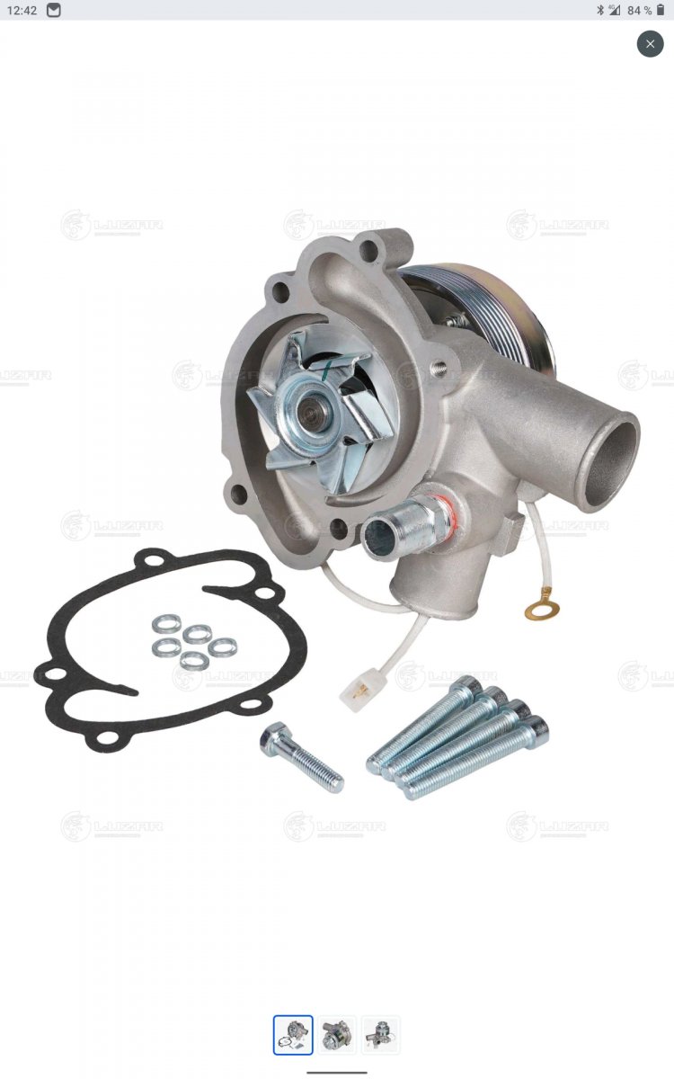

Нашел муфту на озоне , но там два провода из нее выходят, а у меня один.
Дима Алтайский
У меня мотор 40522, а там указано 4063 с эмм lwp 03063. Подойдёт такая?
jon61rus
Один провод на массу

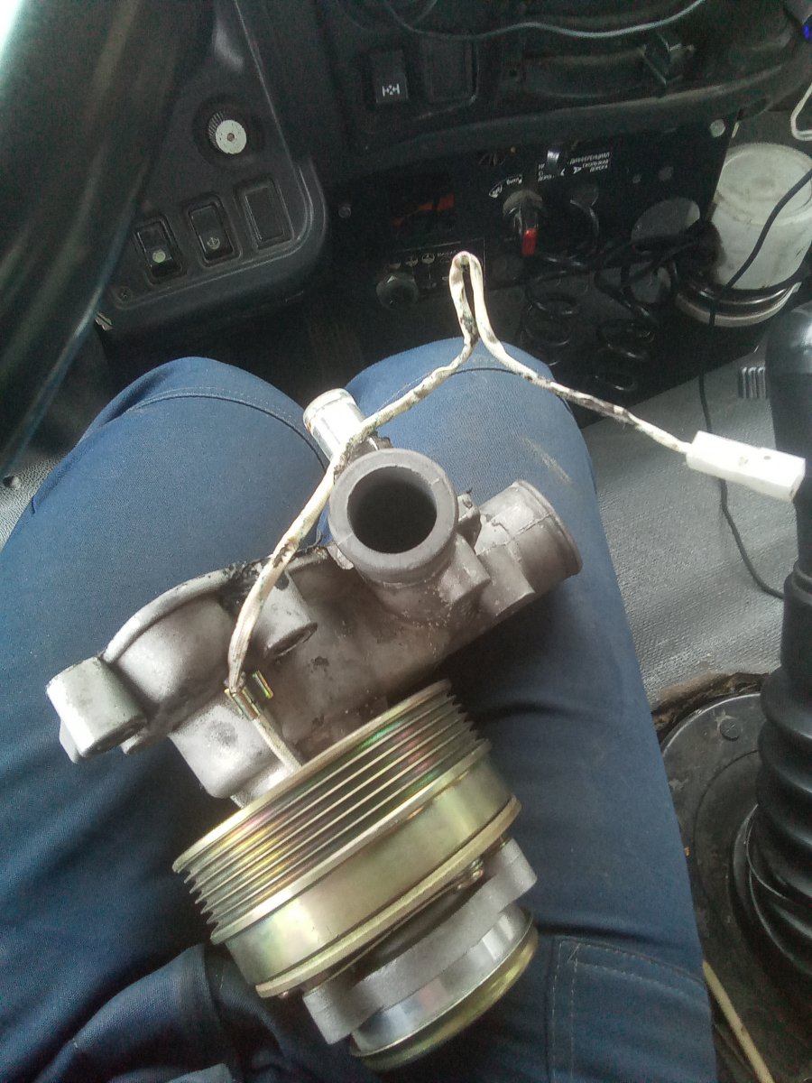

Кирилл
У нас на второй машине с 405.22 два раза замыкало её обмотку, с плавлением провода
В 14.08.2023 в 21:23, БРОДЯГА74 сказал:
что не так с ней?
именно межвитковое , провод не повреждён.

БРОДЯГА74
4 часа назад, Кирилл сказал:
У меня такого не было ни разу, либо подшипник, либо сначала сальник и тут же подшипник.
К электромуфте никаких претензий не было никогда, еще один раз на валу вентилятор болтатся начал...

В 14.08.2023 в 12:48, Дима Алтайский сказал:
Спасибо
Там второй проводок короткий, выходит из муфты и закручен под гаечкой которая муфтку держит.

Дима Алтайский
Так я бы оставил электро муфту если она не ломалась, а то в прошлом месяце новую поставили в сервисе и она сломалась и через месяц сейчас опять новую ставить. Дороговато получается. Я поэтому и спрашивал надёжного производителя.
Вооот , проблема не в СО, а в том что запчасти дерьмо.электро венты кстати могут быть такими же.
