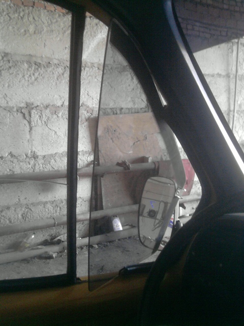

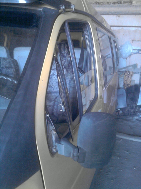

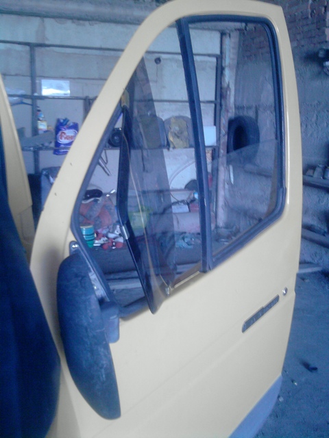

Во попросил друга сфотографировать фотки с телефона потом доделаю и получше закину.

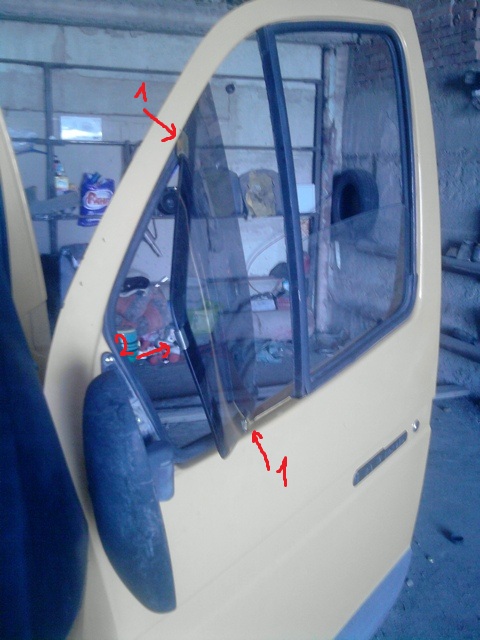

Крепление как на класике в продаже не нашел с ними конечно было бы лучше, а так на петли для стеклянных дверей(1) и защелка с классики(2)

А то что после петли поворотной резинки нет - в дождь затекать не будет??? Так то неплохо получилось помоему...

Они должны в другую сторону открываться по правилам. Поток воздуха должен идти в сторону лобовухи. Поэтому человека и продуло))). А так очень отлично придумал. Молоток!!

http://www.mebfurnit.ru/img_catalog/hinge/ZS90005-P_b1.jpg такие петли
Резинки будут везде. До петель уплотнитель с дверей, там где нет резинок рёбра на двери и на направляющей стекла срезаны они мешались.
В другую сторону открывать не получиться панель мешает.

Уплотнитель пока только там где есть ребро для него. Смотри возле зеркала

Глядя на фотки,это обычная мебельная фурнитура для стекол.
Открытие полностью не правильное,вся грязь с дороги полетит в салон и на водителя.
Задумка хорошая,но сделана очень плохо..

Фурнитура обычная. Нет в магазинах креплений с класиики.
Про грязь я не спорю но делалась она для жары и сухой погоды.
Есть еще вторая форточка. Буду рад любым подсказкам.

со стороны стекла резинка, на резинку металлическая пластинка и все это дело поджимается двумя болтиками..

Посмотрите фурнитуру от Камаза или Бычка.Сделано классно,есть одно но-на штатных форточках передний край открывается внутрь салона,чтоб водитель камень в лоб или физиономию не выхватил.Может кто помнит-на 130-х Зилах люк в крыше достаточно точно направлял случайный камень в голову водителя.Позже люк был оставлен только над пассажиром

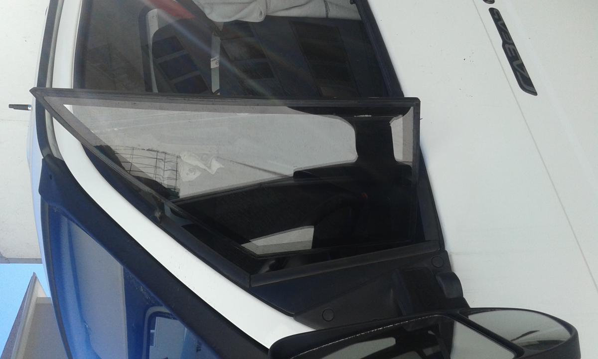

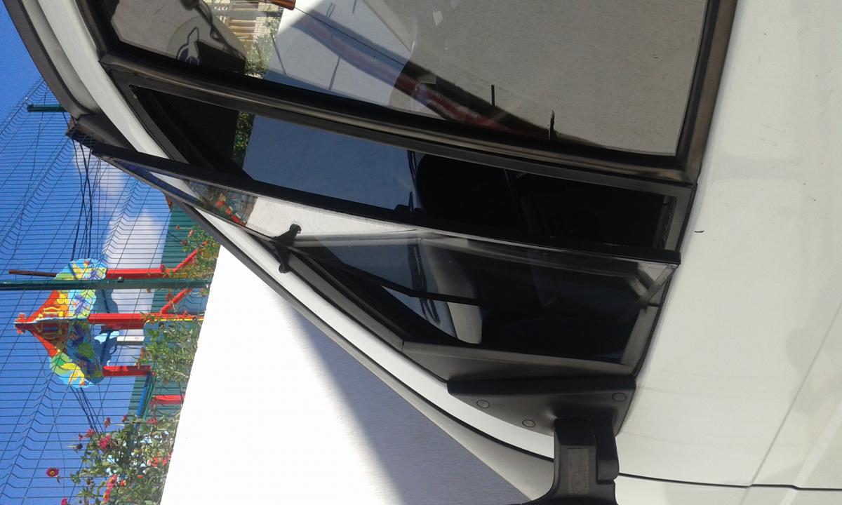

привет всем ,нашел решение

ты бы поподробней сфотографировал, а то как-то не понятно.
