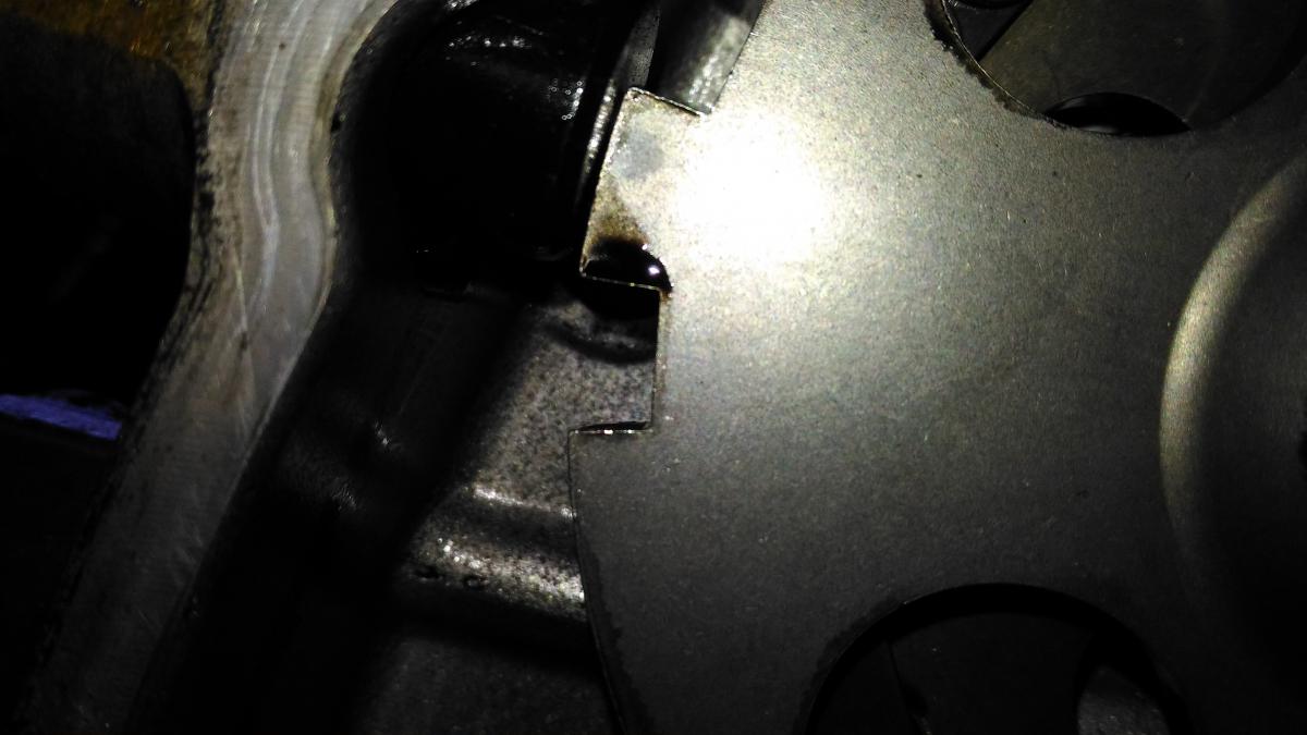

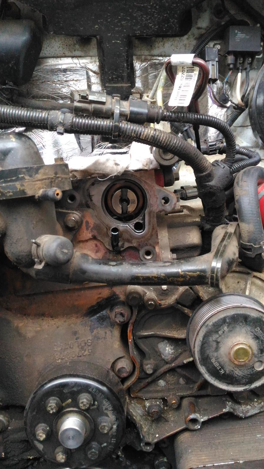

Сегодня проверил метки. Добрался до кольца синхронизации распредвала. При выставленной вмт выступ на колце немного не доходит до центра датчика.
Может такое отклонение вызвать такую ошибку?
Если да, то это цепь растянута?

Как я понял, сдвигается диск, метки которого датчик считывает. Этот диск притянут к валу через шершавую шайбу, её надо менять. Дальше, всё выставлять по меткам. Мне помог товарищ МЕХЦЕХ. Это Москва. Могу скинуть тел. поможет консультацией.
