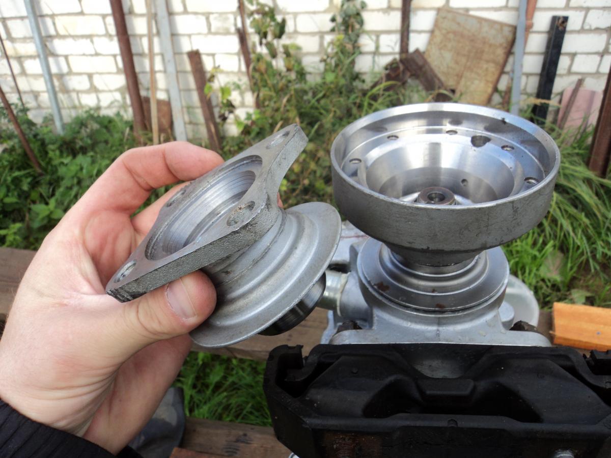

Мост передний к раздатке близко получается. Надо или коробку от двигателя отодвигать проставкой. Или раздатку от коробки , опять же проставкой. Карданом или прямым валом и типа (колокол). или двигатель за мост вдвигать в салон.
Михалыч S360VYM
Скорей всего оптимальным будет сделать такой колокол более длинным.  https://www.drive2.ru/l/467564297128509531/next   отодвигая АКПП с РК. Колокол то можно сварить длиннее. Но ка поведёт себя вал - проставка?
Михалыч S360VYM
Если варить более длинный колокол.  Можно сделать нижнюю часть вогнутой. Чтоб балке моста было место.

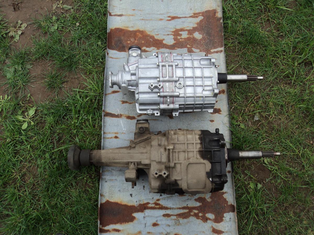

korifey
Народ подскажите, подойдет ли коробка с Некста н/о А21R22 на Соболь 4х4 Камминс?
fff187
подойдет
post-79693-0-53549000-1531717998_thumb.jpgpost-79693-0-19450600-1531718031_thumb.jpgpost-79693-0-72782200-1531718064_thumb.jpg
