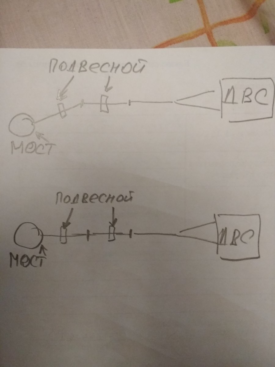

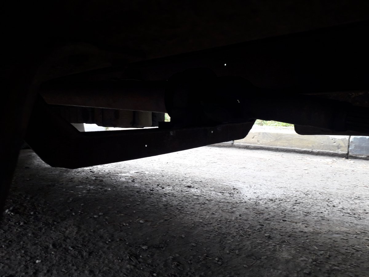

На какой схеме кардан установлен более правильно?
rusgg
Судя по конструкции подвески задней газели верхний.
Я же писал задний подвесной нужно поднимать почти на уровень уха ресоры ,чтобы при работе подвески кардан не ходил вперёд назад и не жрал шлицы

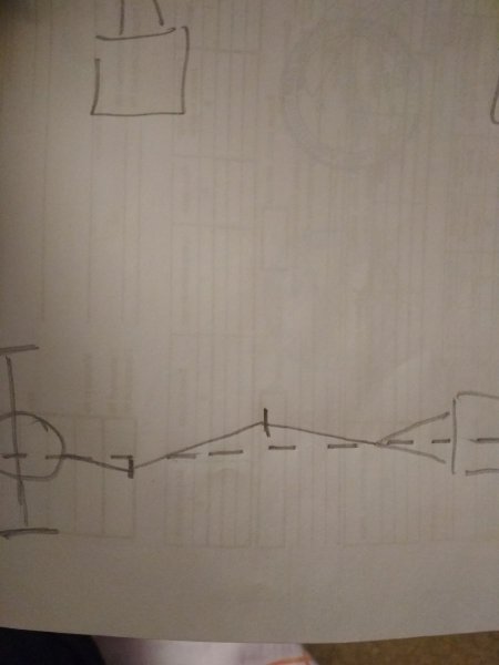

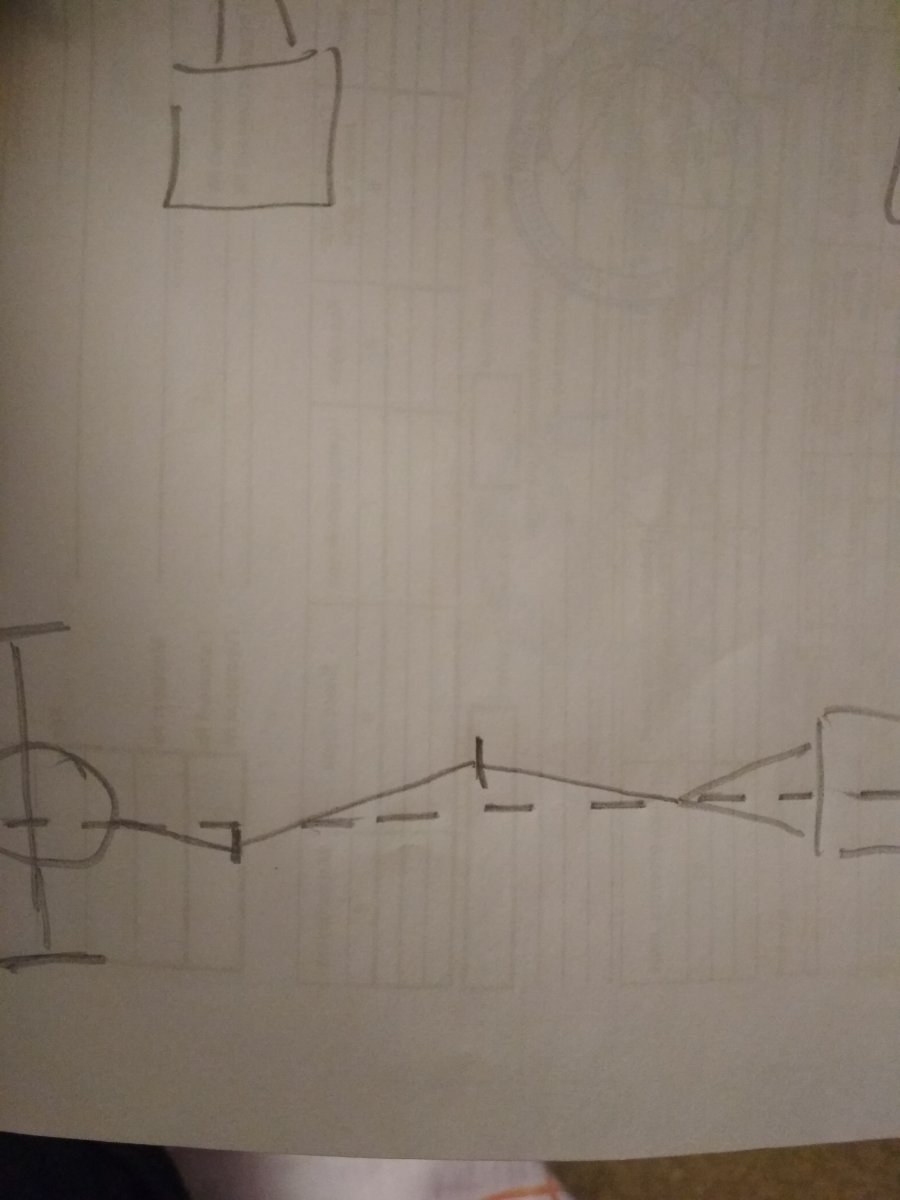

Хорошо,давай чуть добавлю информативности.А тут?
rusgg
Самое главное в видео как он фланцы телефоном проверил параллельность,вот это конечно поворот,скину груз и тоже полезу .

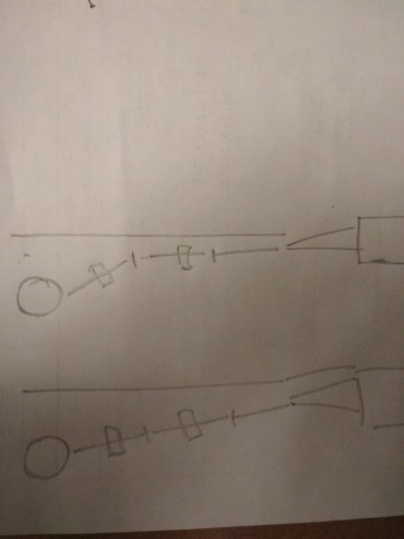

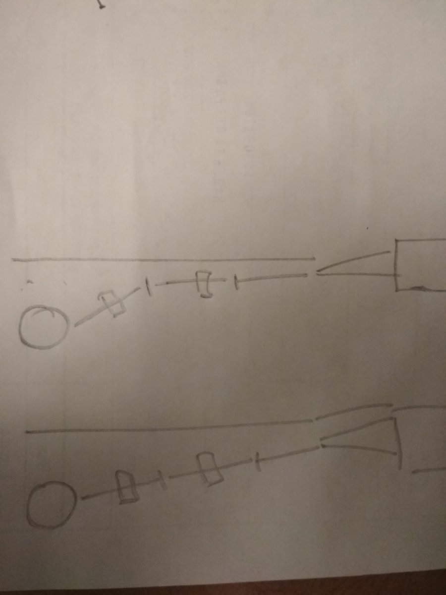

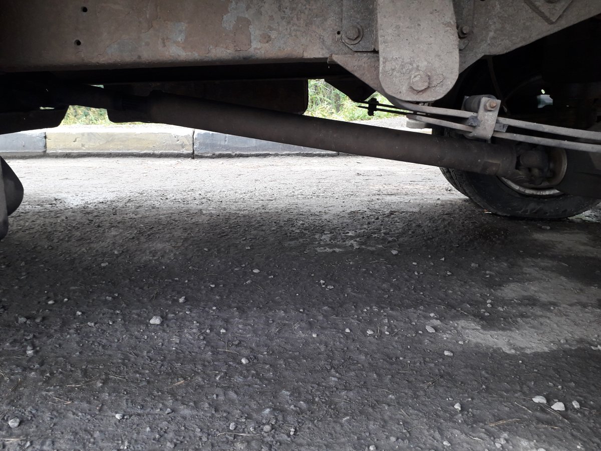

А это вид сверху.
rusgg

3 минуты назад, Alex030569 сказал:
А это вид сверху.
А вот это если выпрямить может твои пару сантиметров запаса хода уйдут в 0.
Но ровно кардан не меняя длины не сделать.
А потом будешь шлицы менять и узнаешь что такое мост тянет и толкает коробку

Самое главное это правильно выставить параллель между выходом из КПП и входом в мост.Но и кардан надо стараться ставить как можно прямее.Чем больше углов излома,тем большу нагрузку испытывает и кардан и КПП.При большом изломе кардана,возможны рывки при трогании.

Так я и не пытаюсь выровнять кардан,не меняя его длины.Я же описал случай у товарища-челны Москва Челны,КПП на ремонт,валы под замену,корпус то же.И так долго длилось.Пока не вывел кардан по нитке и естественно не укоротил его.Сейчас ездит уже года 2 и ни каких проблем.

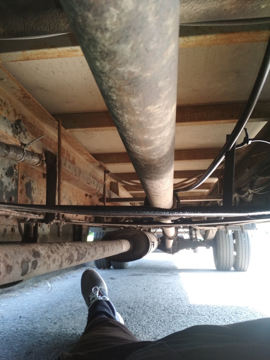

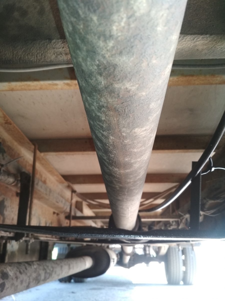

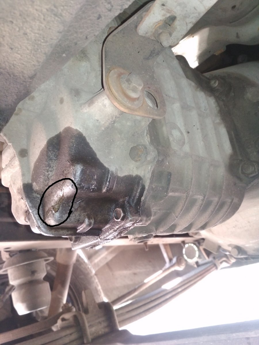

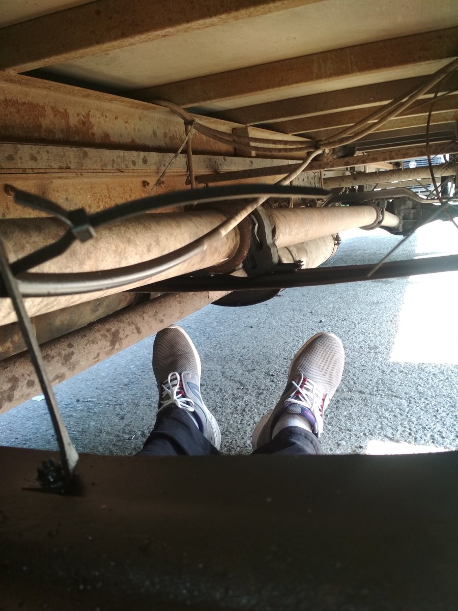

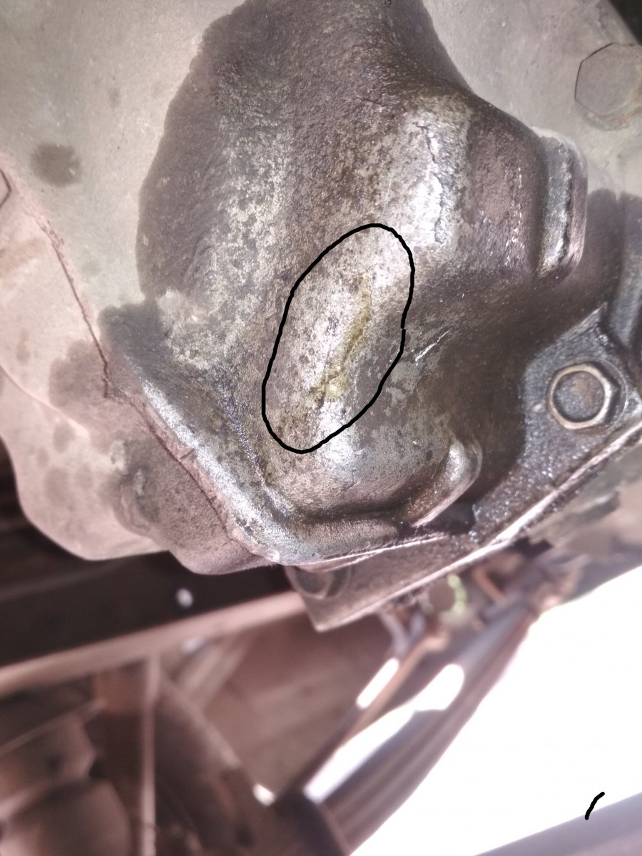

Кстати,заодно и кардан сфоткал.На последнем фото,там где две ноги,канал уже после моей переделки(подвесной переставил вниз) и угол наклона кардана не такой большой стал.Т.е. был намного больше.
Татарин
Вот уже совсем другая картина.А не рокочет на холостых коробка? Похоже что кусок какой-то под шестерню попал и ломануло.
Думал сначала что трещина по отливке под подшипник промвала.Но здесь, гораздо ниже.
газель2005
7 минут назад, Alex030569 сказал:
выкладывай свою версию.
Это норма для этих коробок и рано или поздно трещины у всех появляются.
