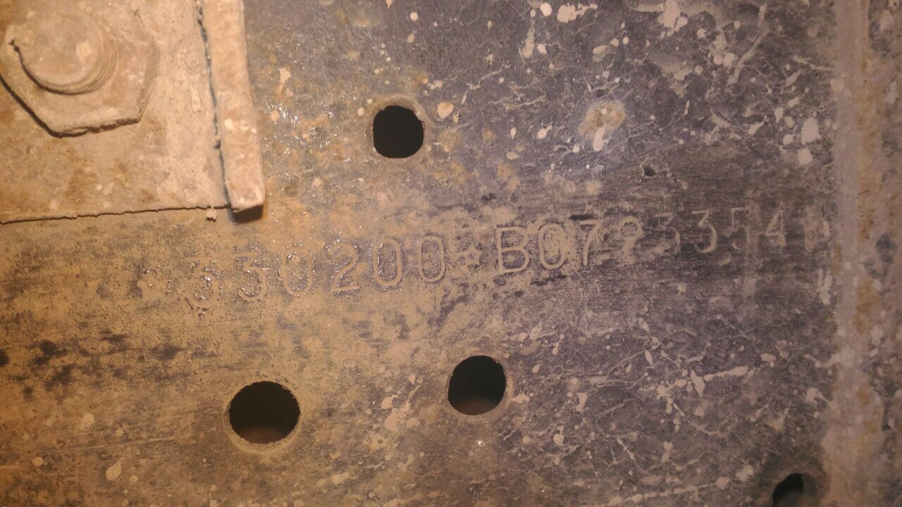

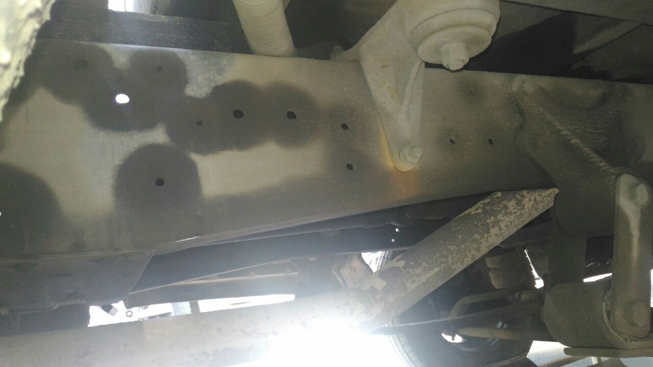

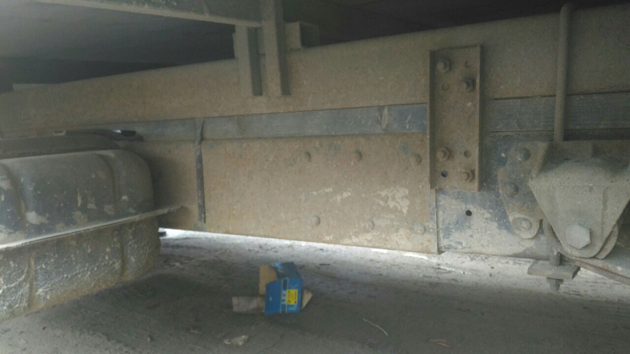

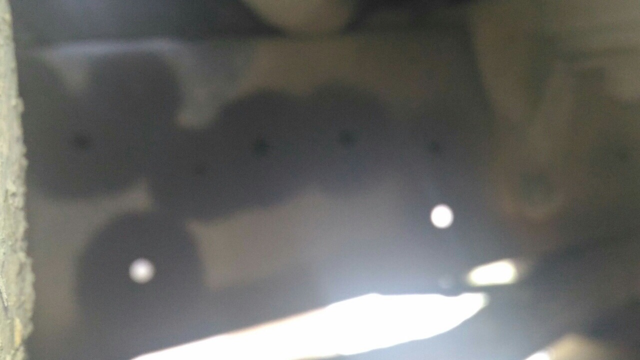

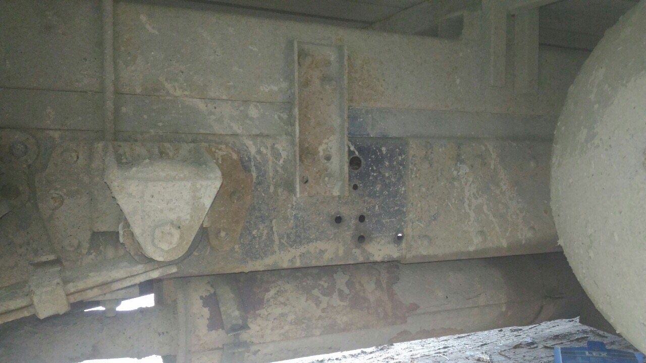

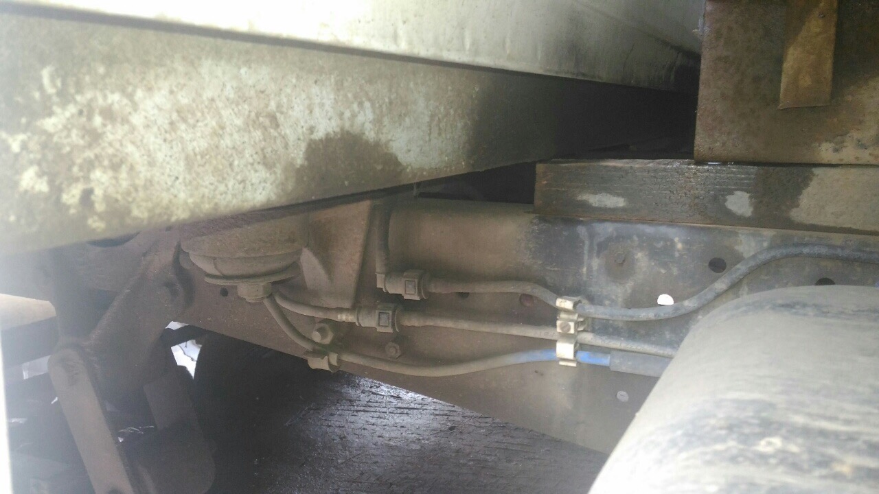

Итак - фото рамы.

Что скажете?
Maks52
mefisto, на пятом фото ржавчина из-под кронштейна идёт. Скорей всего там трещина.
PanDiman
Это почти у 90 % такие проблемы, усилитель поставить в раму поставить и нет проблем !
Это случайно не кронштейн задней подушки кабины?
А по остальным фото/видео замечаний нет? В целом как Вам экземпляр?
Я собираюсь поставить в районе задней подушки кабины, продаются готовые. Сказали, что это самое слабое место в раме
Он самый.
По фото и видео не лечим ))
Видео вообще ниочем.
Смотреть надо внимательно на раму, поперечины рамы в местах их крепления к раме.

Да это понятно, именно поэтому я хотел услышать здесь какие-то предварительные замечания. Пока только одно - ржа из под кронштейна косвенный признак наличия трещины под ним.
