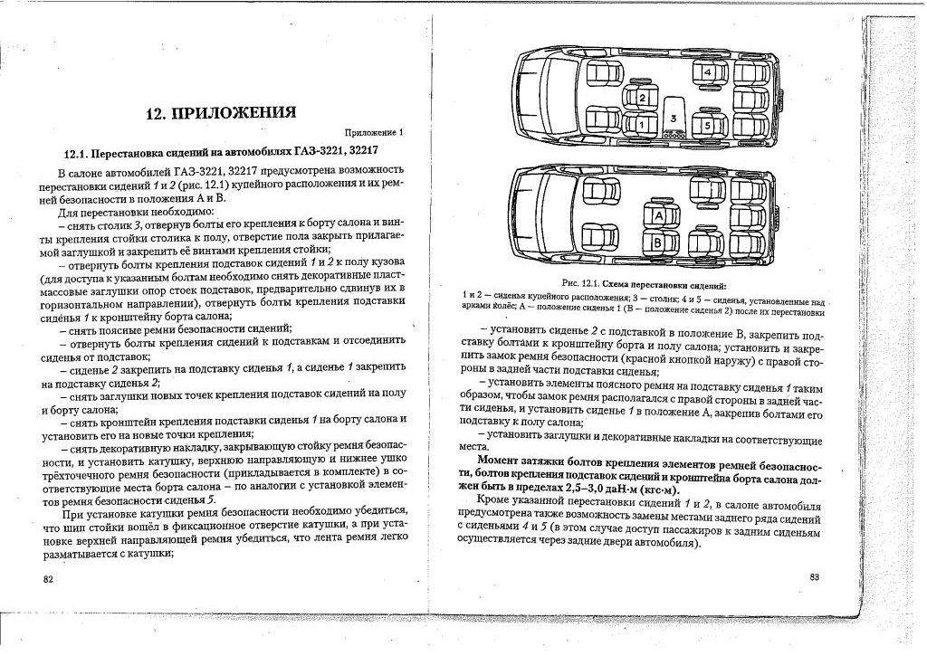

Так же интересует тема перестановки сидений. В инструкции по эксплуатации на стр. 82 и 83 указаны возможные варианты перестановки. На стр 83 добавлено о возможности взаимной перестановки сидений 3 и 4 ряда, с выходом пассажиров с 2х последних сидений через заднюю дверь. На посту ГАИ инспектор долго крутил инструкцию в руках, отпустил, но со словами:-"Самоделка какая то а не инструкция". Подтвердите пожалуйста правомочность заводской инструкции. Или необходимо письмо завода с подтверждением?
С уважением Александр Николаевич.
Подтвердить правомочность - это как? У вас есть официальный отказ в регистрационных действиях. или штраф ГИБДД, противоречащий руководству по эксплуатации или какому-то другому документу? Если да, можно запросить оф.письмо от завода с целью оспорить решение ГИБДД. Если нет, то нет и предмета вопроса.
