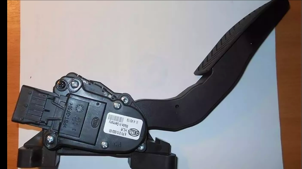

Здравствуйте! Газель-бизнес. Двигатель 4216. Какой аналог для педали газа 6 PV 010 033-00. Данная педаль в продаже отсутствует. У предлагаемых аналогов другой разъем. Или существует переходник. Спасибо.
газель2005
Alex241283, С 16 года идет КДБА.453621.012  Правда вроде и в прошивке немного подправки есть под новую педаль.Старую же сняли с производства.
Alex241283
У нее разъем не подходит. И прошивку тоже менять?
L2140
у ДВС 4216 тросовый привод дросселя
при замене на конвейере .6РV010033-00 на КДБА.453621.012 из существенного были заменены кронштейн педали и жгут12
изменеия в ПО,связанные с другой педалью не вносились
Alex241283
Спасибо. И тем не менее двигатель 4216 и педаль электронная.
Таким образом, попробовать поменять педаль вместе со жгутом 12?
газель2005
Alex241283, Лучше поискать.Может да где не будь да завалялась в магазинах.
Alex241283
Нет ее нигде.
газель2005
изменения в ПО,связанные с другой педалью не вносились
15.03.2016 Инф. лист №190_1/14 (расширение значения отклонения дорожек потенциометра модуля педали).
Alex241283,  Глянь может сам разъем только другой.У меня микас 12.3 с такой педалью.
L2140
это для устранения модной тогда ошибки по разности дорожек. Не помню чтобы оно было связано с переходом на новую педаль, хотя по дате сходится. И оно только для М12.3,  а для М12 почему в таком случае не было корректировок?
Некст 1971
Нет ее нигде.
Обратись к Славе(утюг888),у него были,буквально месяц,полтора назад.
газель2005
возможно уже были большие значения и их хватило,а для блока 12.3 не пошло.
УТЮГ888
Нет ее нигде.
плохо искал! У нас есть, она тебе нужна?
Alex241283
Нужна, написал в ЛС
