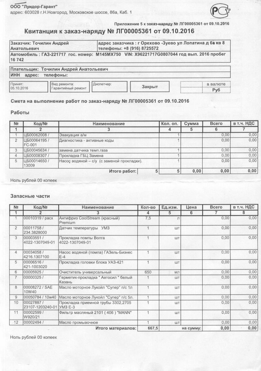

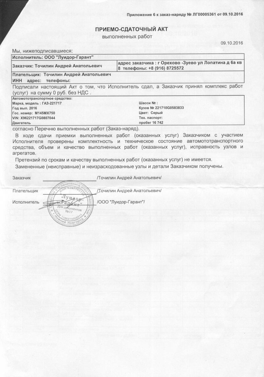

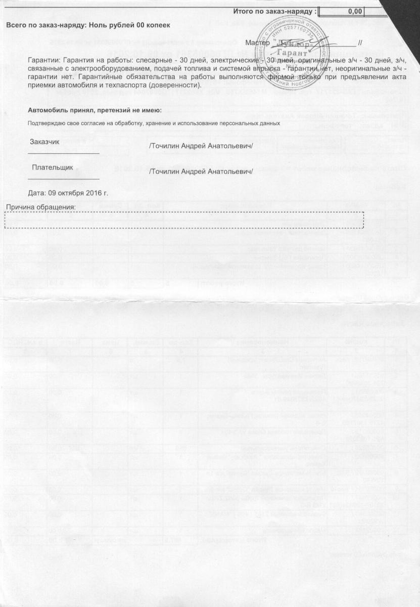

7. Суть обращения - Не упомянули и не отметили в выданных мне на руки документах (Приложении к заказ-наряду №ЛГ00005361 от 09.10.2016 и Приёмо-сдаточном акте выполненных работ от 09.10.2016) о необходимости повторной протяжки креплений ГБЦ после проведённого гарантийного ремонта через 1000 км., в результате чего произошла повторная поломка ГБЦ, которую считают не гарантийной, т.к. не была выполнена протяжка, следствием чего и явилась поломка со слов СТО в котором я прохожу ремонт на данный момент.

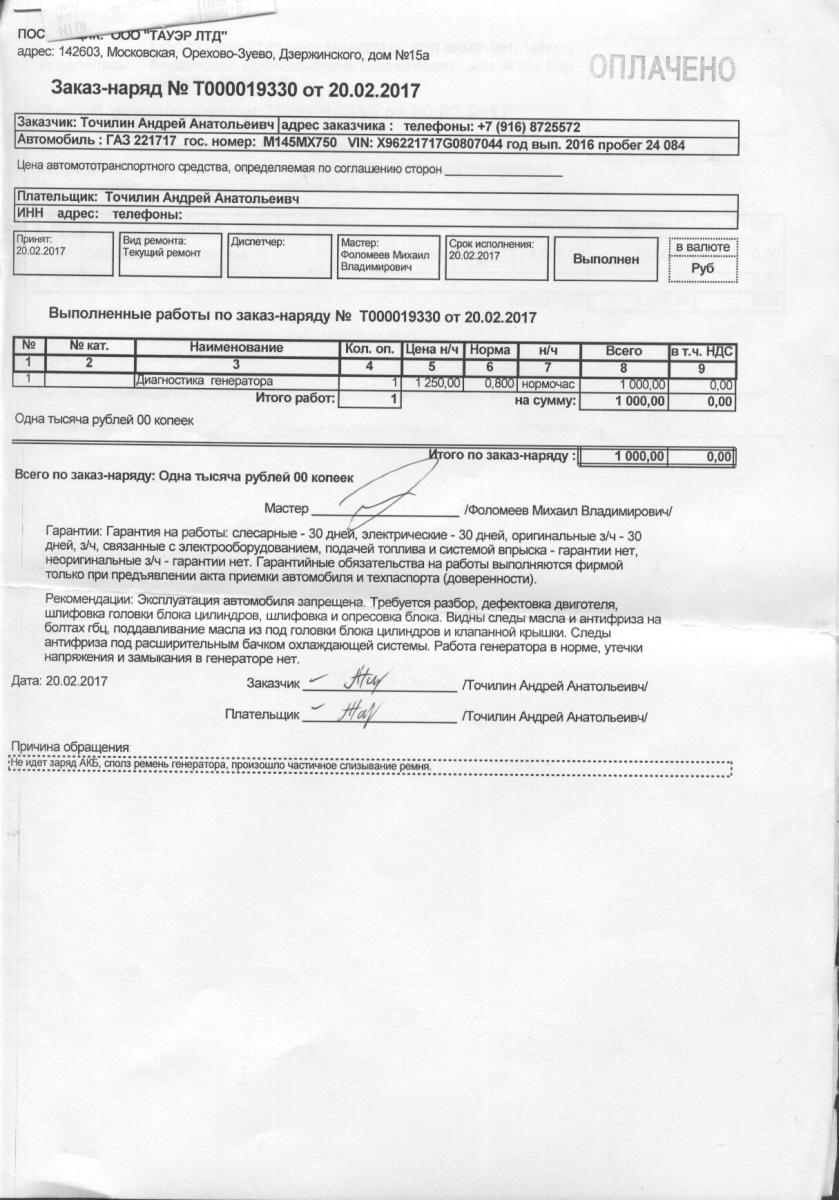

7. Суть обращения - 20.02.2017 при обращении по поводу диагностики генератора обнаружились следы охлаждающей жидкости и масла вокруг шпилек ГБЦ, следы ОЖ на расширительном бачке, повышенное давление в шлангах ОЖ (Заказ-наряд №Т000019330 от 20.02.2017). Мне было предложено приехать на диагностику данной неисправности. При последующем посещении (был выдан акт приёмки автомобиля для проведения ремонта (обслуживания) от 13.03.2017 по заказ-наряду №Т000019699 (который не был мне предоставлен)) на СТО мне сообщили, что неисправны ГБЦ (нарушена плоскость прилегания к блоку) и блок цилиндров (тоже нарушена плоскость и обнаружены свищи, через которые в систему охлаждения попадали картерные газы). При этом мне сообщили ответ от завода по поводу гарантийного ремонта ГБЦ и блока цилиндров, в котором было указано, что блок подлежит замене по гарантии, а ГБЦ - нет, т.к. не выполнены рекомендации по повторной протяжке крепления ГБЦ к блоку цилиндров через 1000 км., вследствие чего произвошла поломка ГБЦ. Рекомендации не были доведены до меня (ни устно, ни в выданных мне документах в Луидор из Ситуации 1. Диагностику ГБЦ выполнили проточкой и опрессовкой, на которые я не давал своего согласия. Теперь предлагают мне оплатить замену ГБЦ как не гарантийную, с чем я не согласен (описано в ситуации 1).
Фактически получается, что по гарантии должны были заменить двигатель целиком, т.к. неисправны обе его части (блок и ГБЦ). Прошу помочь разобраться в данной ситуации. Виноватым себя не считаю, т.к. не был уведомлён о необходимости повторной протяжки крепления ГБЦ (Чек на панели приборов не загорался и температурный датчик перегрев не показывал, по сути приехав с другой проблемой, узнал об этой). Хотелось бы добиться замены двигателя (уже 3-й ремонт по нему за 26000 км. (замена гидрокомпенсатора, шестерни распредвала, пробой прокладки ГБЦ), не считая умершего стартёра и потери контакта в разъёме бензонасоса).
Какие есть на руках документы, выложу попозже. Если ещё какие нужны, постараюсь получить.

1) при диагностике генератора в Тауэр Лтд были замечены подтеки масла и ОЖ на двигателе, в районе шпилек крепления ГБЦ, между ГБЦ и блоком и т.п.
