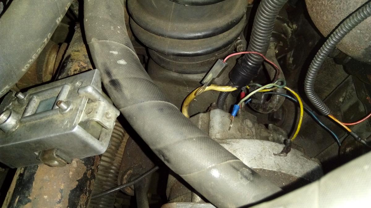

Друзья подскажите пожалуйста, правильно ли подключены провода.терзают смутные сомнения..
Сначала не возбуждался генератор без оборотов, поставил реле 112А, стало всё нормально, но лампа контрольная на приборке, всё-равно не работает(лампа целая)

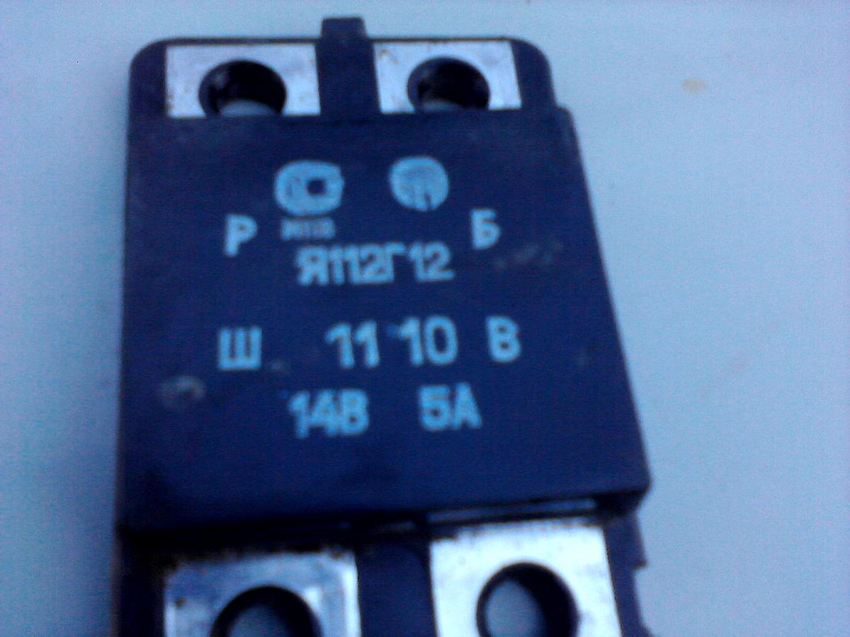

поставил реле 112А
Она и не должна работать. Заводское реле Я112Г12, на ней заработает.

Спасибо огромное, когда вскрыл, стояло реле 112Б.

А как на счёт проводов???какой, куда идёт???
