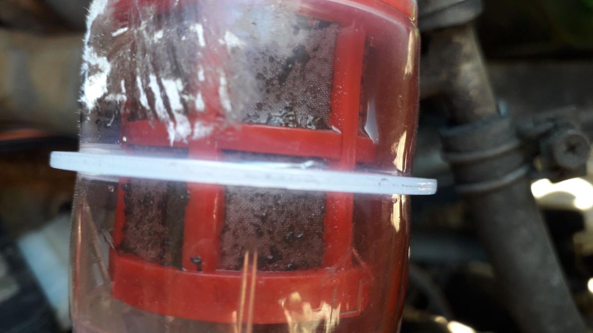

Диваные специалисты как экстрасенсы,они всё видят наперед,испытывать ничего не нужно.
Проехал 100км,в фильтре однозначно есть частички инородные
rusgg
Правда фильтр деформировался,похоже летом такое не прокатит

Татарин
Сейчас (по логике вещей), тебя должны обвинить в том ,что ты с пиявкам воды из канавы плёхнул. :D

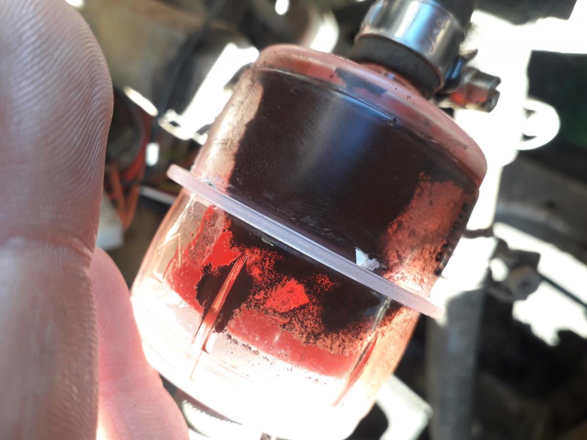

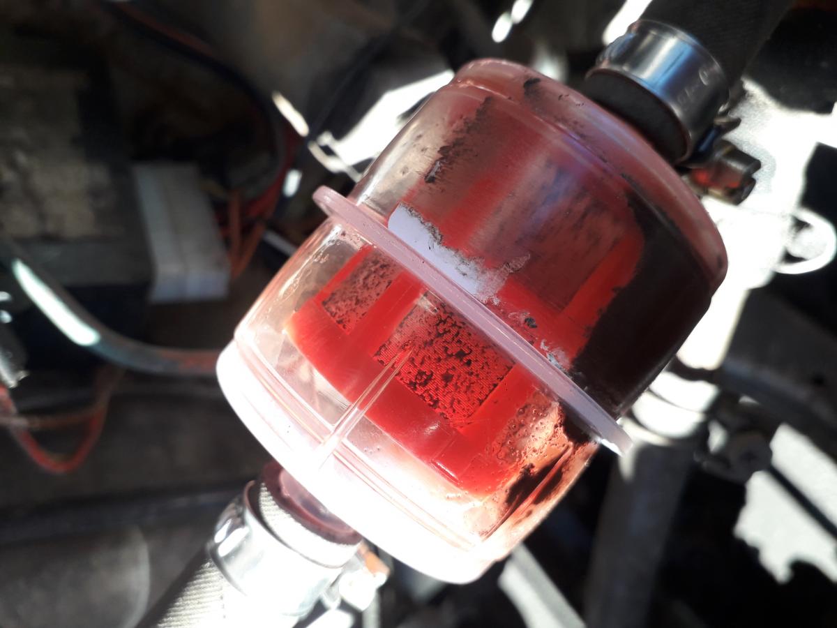

Проехал 200км,есть что то коричневое.
Это что то,периодически клинит помпу вебасты,и облепляет магнитный датчик уровня жидкости охлаждения

То что мы сейчас видим, это капля в море, о чем и писал выше. Слей тосол, фильтрани его через обычную марлю, на выходе получим то же самое. Грязь и накипь как была в движке, так и осталась. Если нравится заниматься самообманом и успокоением души, что такая очистка несет пользу, никто не против. :)
mishem
Ну даже если исходить из этого, через какое время у тебя клинит помпу?
Сколько фильтров тебе надо поменять за то время, пока не заклинит помпа?
Мож проще помпу менять.  :)
По моему кто то сделал не хилую рекламу для фильтров уходящих в прошлое. :)

Дело в том, что той грязи, в данном случае за 200 км, только кажется много, на самом деле ее там наберется на конце пальца. Этот фильтр хорош для бензина и оправдывает там свое предназначение, но не для тосола. Если заглянуть в расширительный бачок, то можно на его стенках увидеть что то подобное. Такой же осадок. То есть сам бачок уже выступает в виде фильтра. :)

L2140
это сажа: газы из камер сгарания и копчёный антифриз.
Ну, хотя, если 2005 год и чугунный ДВС, то это ржа может быть.
Изменено пользователем L2140
mishem
Вот прям серьезно так считаешь?
Где связь между антифризом и камерой сгорания?
rusgg, понял? Доэксперементировался? Пора движок разбирать. :)
rusgg
Мотор чугунный,98 года:)
