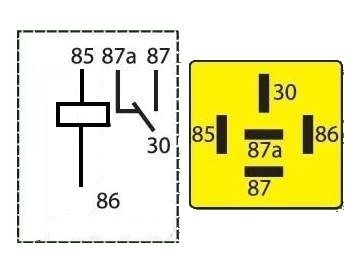

точно перепутал
1415249718_nissan_automotive_relays-9.jp
85 масса
86 плюс с замка зажигания
30 плюс с силового блока предохранителей
87 на катушку зажигания и гбо

85 масса  86 плюс с замка зажигания 30 плюс с силового блока предохранителей 87 на катушку зажигания и гбо
О! Так то лучше. :)

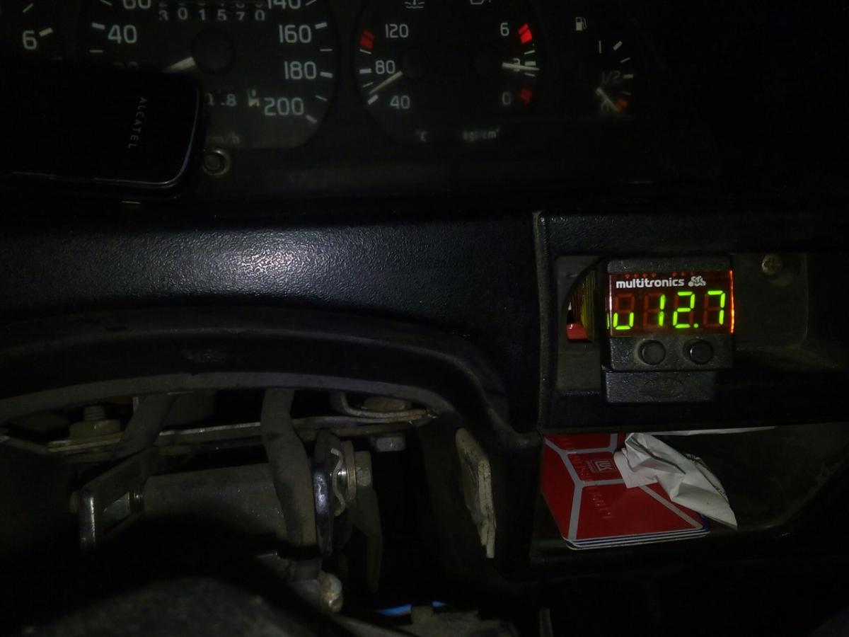

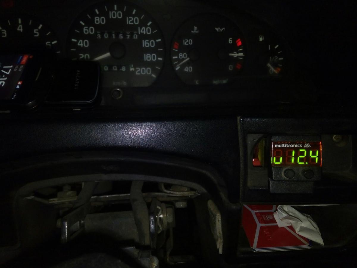

Первая моя попытка проверки прошла не совсем корректно. Я не отключая плюс от катушки ( в тот момент как-то не подумал об этом) просто подал прямо плюс с АКБ на электромагнитный газовый клапан, разумеется предварительно отключив штекер с электромагнитного клапана, который шел туда от ГБО. Результат был неоднозначным. Напряжение по бортовому показало 12.7 вольт.
Вот так было
Вот так стало

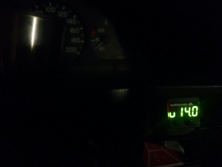

Теперь стало вот так:

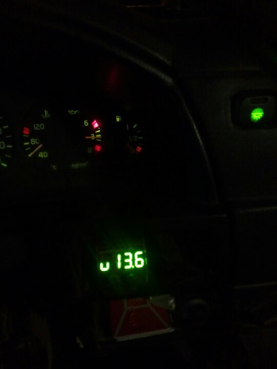

Без нагрузки:
Под нагрузкой(включен ближний свет, свет в салоне у пассажиров, 3 печки, музыка):
