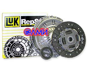

СергейДизельный 499 Опубликовано 1 ноября, 2008 Дружище скажи плиз в каком каталоге ты нашел это сцепление (усиленное). А то что-то я не могу найти.только ЛУК для 406. Но это же не оно??? Подскажи где покупал и за сколько. А еще лучше скинь его номер. СпасибоВот тут его фоткаhttps://www.gazelleclub.ru/forum/index.php?...=5259&st=45 Поделиться сообщением Ссылка на сообщение Поделиться на другие сайты
MARAZMC 56 Опубликовано 1 ноября, 2008 Вот тут его фоткаhttps://www.gazelleclub.ru/forum/index.php?...=5259&st=45 Это по-моему обычное, а мне нужно усиленое для 560 Поделиться сообщением Ссылка на сообщение Поделиться на другие сайты
СергейДизельный 499 Опубликовано 1 ноября, 2008 Это по-моему обычное, а мне нужно усиленое для 560Ну кроче говоря именно с этим +прокладки м/у колоколом и коробкой исчез "стрёкот". Могу предъявить. Та машинка до сих пор с тем сцеплением бегает Поделиться сообщением Ссылка на сообщение Поделиться на другие сайты
ARTem 2 Опубликовано 2 ноября, 2008 (изменено) Что за прокладки между кожухом маховика и коробкой? можно об этом поподробнее?и почему по вашему они имеют значение в вопросе "стрекота"? P.S. про "мозг разрушаеться" врут по телевизору;) Изменено 2 ноября, 2008 пользователем ARTem Поделиться сообщением Ссылка на сообщение Поделиться на другие сайты
52RUS 1 854 Опубликовано 2 ноября, 2008 Дружище скажи плиз в каком каталоге ты нашел это сцепление (усиленное). А то что-то я не могу найти.только ЛУК для 406. Но это же не оно??? Подскажи где покупал и за сколько. А еще лучше скинь его номер. Спасибо514.1601130такой номер потому как идёт и на штайер и на 514. а покупал в нижнем в компании B2 http://www.b2motor.ru/site.aspx?SECTIONID=...&IID=504689там и фото есть Поделиться сообщением Ссылка на сообщение Поделиться на другие сайты
ARTem 2 Опубликовано 2 ноября, 2008 514.1601130такой номер потому как идёт и на штайер и на 514. а покупал в нижнем в компании B2 http://www.b2motor.ru/site.aspx?SECTIONID=...&IID=504689там и фото естьвот такой диск стоит у меня с новой машиной, стрекот задолбал :angry: Поделиться сообщением Ссылка на сообщение Поделиться на другие сайты
альберт 3 Опубликовано 2 ноября, 2008 Тогда уж вот этотДиск сцепления LUK усиленный,атот вроде бы как обычный(по фото не видно точно,но по каталогу так). Поделиться сообщением Ссылка на сообщение Поделиться на другие сайты
ARTem 2 Опубликовано 2 ноября, 2008 (изменено) Тогда уж вот этотДиск сцепления LUK усиленный,атот вроде бы как обычный(по фото не видно точно,но по каталогу так).Да, вот про такой диск уже была речь, вроде как именно такой решает вопрос "стрекота". Изменено 2 ноября, 2008 пользователем ARTem Поделиться сообщением Ссылка на сообщение Поделиться на другие сайты
альберт 3 Опубликовано 2 ноября, 2008 На фото комплект,а это немного другое.. Поделиться сообщением Ссылка на сообщение Поделиться на другие сайты
52RUS 1 854 Опубликовано 3 ноября, 2008 вот такой диск стоит у меня с новой машиной, стрекот задолбал :angry:упс. точно, Альберт правильно ссылку дал. с пьяных глаз вроде был похож :) Поделиться сообщением Ссылка на сообщение Поделиться на другие сайты
