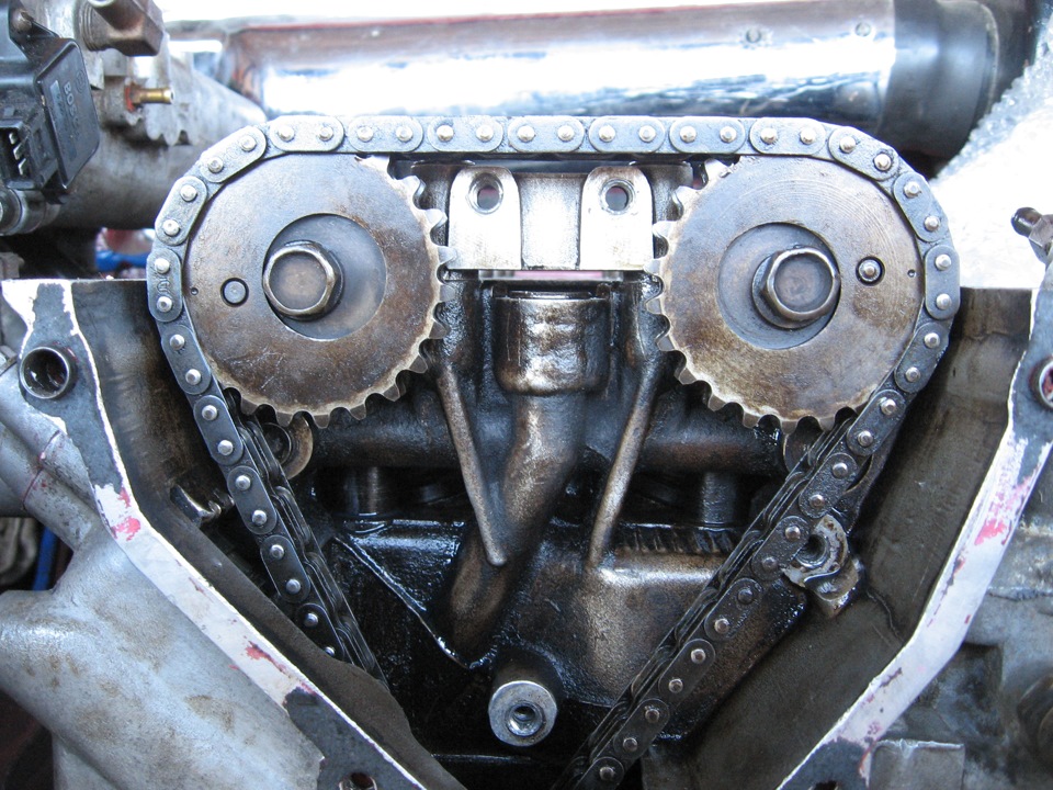

Всем здрасте и с Новым Годом.
Проблема :
Переделал змз 406 в инжектор. Всё работает нормально но, выскакивает ошибка положения датчика распредвала. Не скрою что при установке отметчика выставил все метки на вмт и отметчик поставил напротив датчика. Думаю что проблема в этом.
Вопрос:
Если можно подскажите как должен стоять отметчик при положении меток вмт.
Спасибо.

Aleks2303
Не спорю, но сейчас важно запустить, что бы всё работало нормально.
У меня на валах даже резьбы нет. Резьбу нарезал, отметчик поставил, но вот как точно????????
Нашёл что при метках на распредах в плоскости, отметчик должен быть направлен в низ.
Буду пробовать.

Aleks2303
Я даже и не знаю, какие валы стоят.
Сегодня поставил по меткам распредвалы и отметчик затянул в положении вертикально в низ. Машина завелась, работает ровно, чек не горит. Завтра подключу компьютер и проверю все параметры.

Aleks2303
Двигатель змз 4063. Когда ставил отметчик, двигатель был снят с машины. Вал не снимал, просто открыл заднюю крышку и нарезал резьбу. Но приметил что кулачки более острые, значит карбюраторные валы.

Aleks2303
Двигатель змз 4063 2003 года, карбюраторный. Валы с более острыми кулачками, на пятаках сверлом сделаны отметки. Ни отверстий, ни резьбы по центру не было. Не обратил внимания на номера, холодно было делал быстро. Думаю что чисто карбюраторные 240 валы.
Aleks2303
Сегодня подключал компьютер, ошибок по работе двигателя нет. ЭБУ Ителма VS-5.6, в паспорте пишется, что может управлять вентилятором охлаждения. Буду пробовать.
