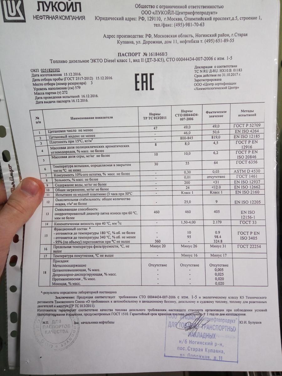

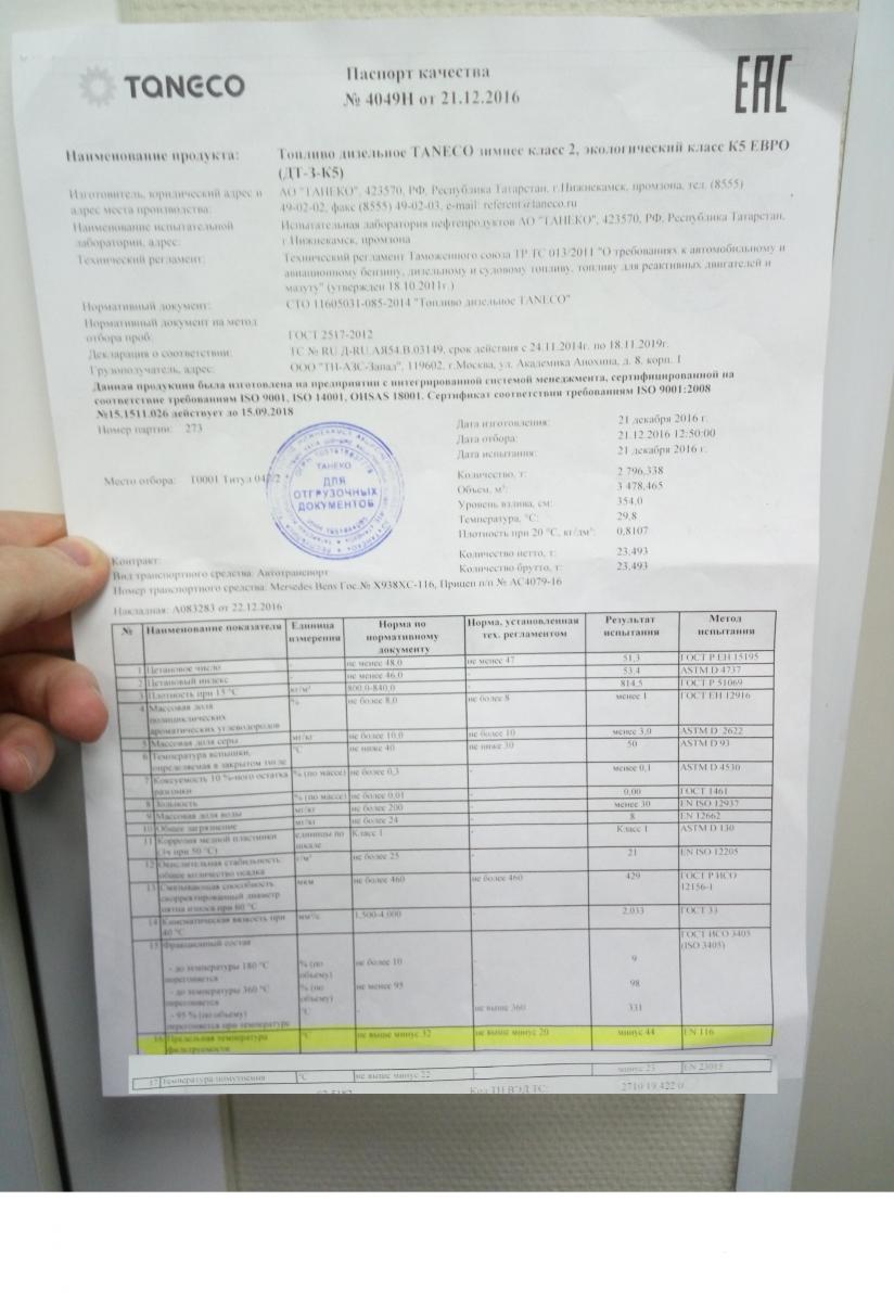

Понятие "зимняя соляра" расстяжимое  B)
Вот два зимних паспорта. И это правда, зимняя соляра. Но. У одной температура помутнения\предельной фильтрации -17°С и -31°С соответственно, у другого -23°С и -44°С
У меня П -31°С и ПТФ -47°С, тоже Танеко, но с другой партии.
Смотрите в паспорта на брендовых заправках, слово "зимняя" пусть вас не смущает.
Что правда то правда!
