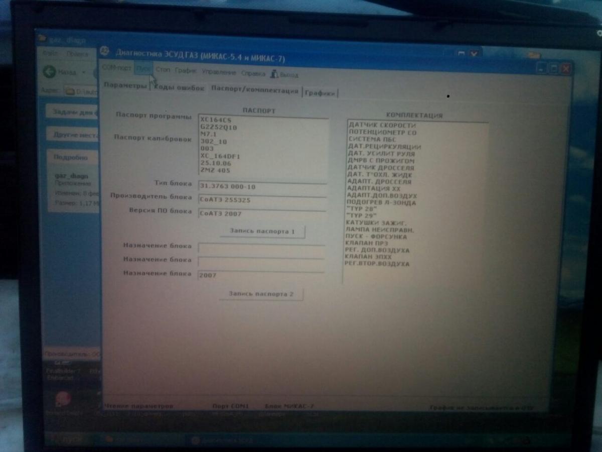

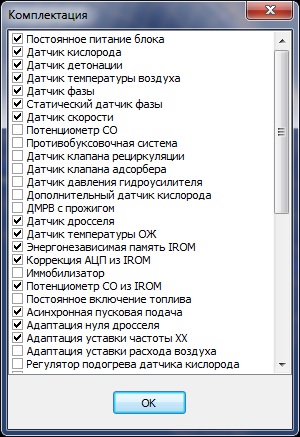

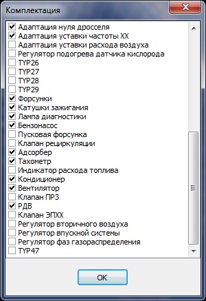

xardasdan 3 Опубликовано 8 февраля, 2017 (изменено) просьба модераторам не удалять и не переносить в помойку. т.к. искал и так и не нашел на данном форуме и вообще внятных разъяснений.хочу отредактировать прошивку под себя. имеется блок СОАТЭ. в нем в комплектации по умолчанию стоит вентилятор ож. но у меня то стоит на помпе. выходит галку надо снимать?вот список оборудования по умолчанию в заводской прошивке. снимаю датчик кислорода и снимаю галку вентилятор. добавляю прожиг дмрв. так же снимаю кондиционер, и все? остальное править не нужнотак же прошу подсказать как считаются ноги на эбу ... боюсь спалить его при включении неправильном. так же интересно что за TYP с цифрами. на данный момент TYP28 и TYP29 выбраны. а в прошивке заводской скачанной галки сняты.так же вопрос. можно узнать шился ли комп ранее или нет Изменено 8 февраля, 2017 пользователем xardasdan Поделиться сообщением Ссылка на сообщение Поделиться на другие сайты
Crady 8 428 Опубликовано 8 февраля, 2017 . в нем в комплектации по умолчанию стоит вентилятор ож. но у меня то стоит на помпе. выходит галку надо снимать?нет добавляю прожиг дмрвнет так же снимаю кондиционер,если канал не будет использоваться,то да так же прошу подсказать как считаются ноги на эбу ...там подписано,мелко очень,но подписано Поделиться сообщением Ссылка на сообщение Поделиться на другие сайты
xardasdan 3 Опубликовано 9 февраля, 2017 выходит снять только галку кислородный датчик и сохранить и можно заливать? а что такое ТУР Поделиться сообщением Ссылка на сообщение Поделиться на другие сайты

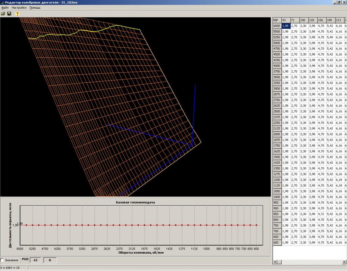

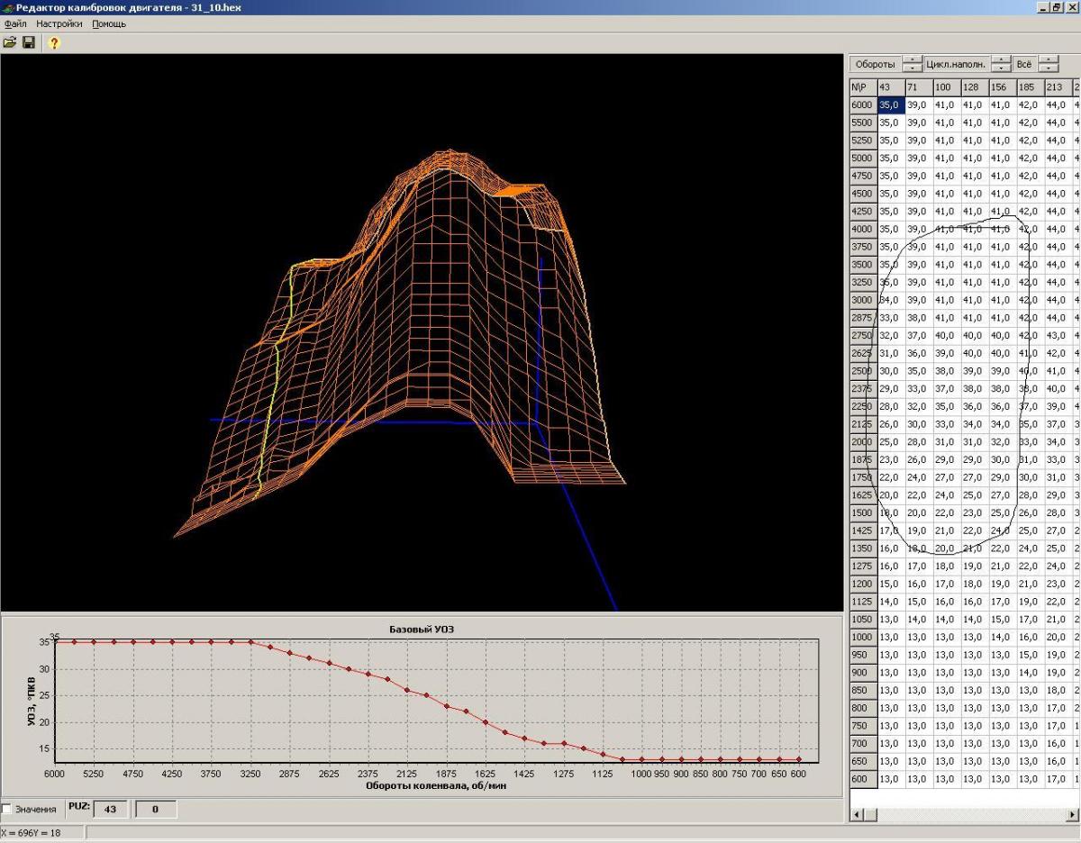

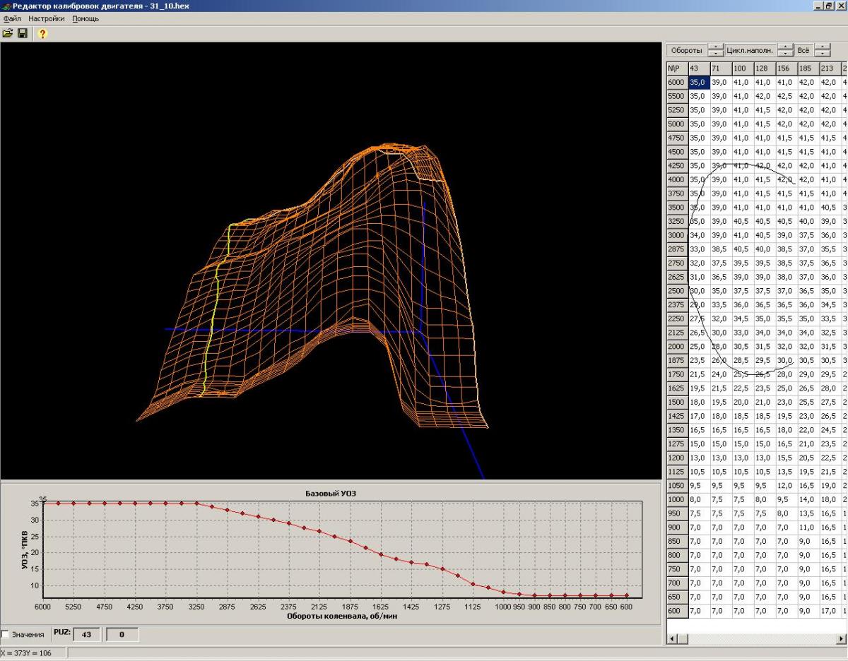

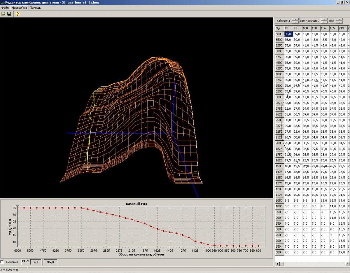

xardasdan 3 Опубликовано 13 февраля, 2017 (изменено) посмотрел редактором прошивки 2 режимки и стоковую. в 2 режимках изменена топливоподача, то есть что при галочке ДК что без топливоподача занижена. а вот уоз разный. получается на газе идет другой уоз. если я себе залью прошивку 2 режимку получается на бензине я буду ездить без дк и топливоподача будет в норме. а на газ не будет переключения из-за того что провод с дмрв не переключен на клапан газа. так?сейчас поездив больше вижу что расход топлива пустого авто приближен к 20 литрам... на сколько расход увеличивается при неисправной отсутсвующей лямбде?. врезать лямбду не выйдет. микас 11 купить не выйдет. поэтому такие вот танцы с бубном. очень хочу разобраться и прошить. Изменено 13 февраля, 2017 пользователем xardasdan Поделиться сообщением Ссылка на сообщение Поделиться на другие сайты
xardasdan 3 Опубликовано 13 февраля, 2017 сток с выключенным дк сток с включенным дк сток уоз с дк сток уоз без дк 2режим уоз без дк 2режим уоз с дк а топливоподача на 2 режимке Поделиться сообщением Ссылка на сообщение Поделиться на другие сайты

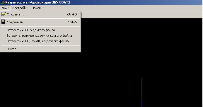

Игорь 73 189 Опубликовано 13 февраля, 2017 xardasdan, А в редакторе НЕХ разве нет функции сравнения ? Я просто не помню с этим Соатэ. Шил я соатэ без лямды, расход уменьшился у человека, ну и тяга появилась с его слов.с тягой всё понятно, добавилась мощь, соответственно меньше дроссель открывается. Нужно посмотреть, кажется есть у меня на ноуте ваша версия Q10 без лямды. Нужна ? С газом сами разберётесь. Поделиться сообщением Ссылка на сообщение Поделиться на другие сайты
рустам 72 35 Опубликовано 13 февраля, 2017 Лямду я сразу викинул у меня труба е0 стоит А по поводу газа если добится расхода 12 13литров я бы газ снял 1 Поделиться сообщением Ссылка на сообщение Поделиться на другие сайты
xardasdan 3 Опубликовано 13 февраля, 2017 xardasdan, А в редакторе НЕХ разве нет функции сравнения ? Я просто не помню с этим Соатэ. Шил я соатэ без лямды, расход уменьшился у человека, ну и тяга появилась с его слов.с тягой всё понятно, добавилась мощь, соответственно меньше дроссель открывается. Нужно посмотреть, кажется есть у меня на ноуте ваша версия Q10 без лямды. Нужна ? С газом сами разберётесь. нету сравнения. да. если найдете скиньте погляжу что там как. Лямду я сразу викинул у меня труба е0 стоитА по поводу газа если добится расхода 12 13литров я бы газ снялу меня труба от иномарки... Поделиться сообщением Ссылка на сообщение Поделиться на другие сайты
Игорь 73 189 Опубликовано 13 февраля, 2017 menu.JPG нету сравнения. да. если найдете скиньте погляжу что там как. у меня труба от иномарки...G2Z52Q10_R83.zip 1 Поделиться сообщением Ссылка на сообщение Поделиться на другие сайты
