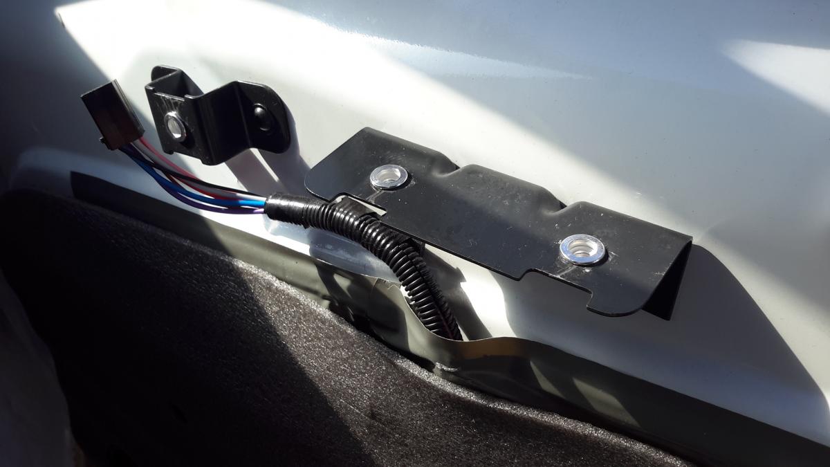

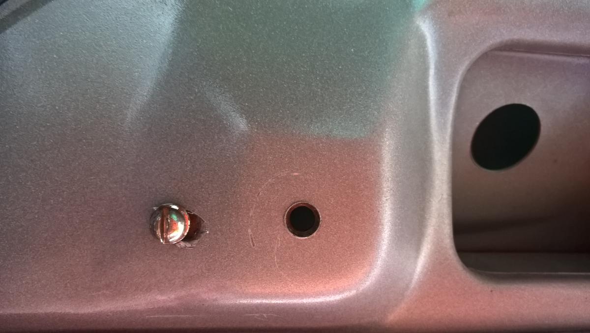

ИванСПб 1 241 Опубликовано 27 апреля, 2017 (изменено) На потолке есть ручки. Вернее, у пассажира есть а у водителя нет. Это очень очень раздражало - на прошлых машинах были и привык. Заглушки опять же.Снял обшивку и увидел что все выштамповки и отверстия в кузове уже есть, но нет закладных гаек. С другой стороны, там есть окна и к месту отверстий можно подлезть. Вопрос, как закрепить гайки, так чтобы осталась ровная привалочная поверхность для ручки? Взять пластинку примерно 3 Х 1 см, с двумя отверстиями - одно под крепёж ручки другое под крепёж самой пластинки (фото нет к сожалению). Я удачно вынул такие из старой электротехники, но и так можно изготовить легко, соответственно надо две штуки. Подсунуть куда надо, ТОЧНО разметить крепёж - хватит даже обычного самореза, усилие будет вбок. Главное, чтобы крепёж был подальше от будущей ручки. Так получится сделать две закладные гайки. Ручку прикрутить - 1 мин и 100 руб :) Изменено 27 апреля, 2017 пользователем ИванСПб Поделиться сообщением Ссылка на сообщение Поделиться на другие сайты

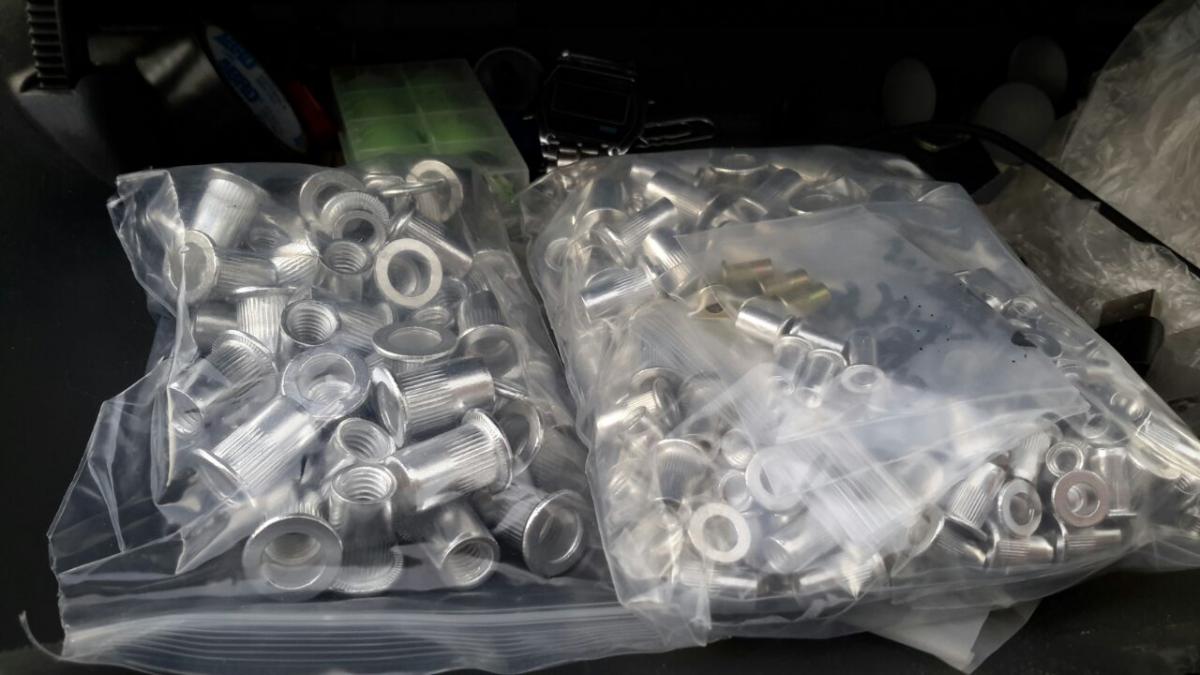

Славган 58 Опубликовано 27 апреля, 2017 Резьбовой заклепочник и клепки к ним,радует этот инструмент. 2 Поделиться сообщением Ссылка на сообщение Поделиться на другие сайты

t-r-a-k-t-a-r 243 Опубликовано 27 апреля, 2017 Славган,Инструмент зачОтный и многа где пригодится. Хороший "ленивый" вариант но всё-таки не сюда.Заклёпка торчит над поверхностью - не катит, пластиковая ручка должна плотно прилегать иначе будет неприятно болтаться, ненадёжно - конструкция работает на излом. В ручке выборку делать негде, там и так тонкий пластик. Или надо какие-то мастырить шайбы чтобы выровнять опорные площадки. И смысл тогда?* у тебя обшивки какие-то другие, более толстые. А у меня картонка, считай прям на металл прикручиваю.Я давно на такие поставил себе,ничего не ломает,они есть нескольких видов,такие как на фото,они 1-1,5мм выступают,у меня такие,есть практически заподлицо с поверхностью.Вот заклепочника не встречал для них,плющил болтом и гайками. Поделиться сообщением Ссылка на сообщение Поделиться на другие сайты

Михалыч S360VYM 595 Опубликовано 28 апреля, 2017 всем привет. вообщето водителю за руль надо держаться а не за ручку. вы прям как наша дума из пальца проблему высосали. изв если кого обиделНе совсем так. (В движении да.) На стоянке подтянуться, поправить подкладку под задом. (обогрев сидения к примеру) К примеру на светофоре на красный свет, когда выходить нельзя. Я себе тоже поставил, на резьбовые заклёпки. Резьбовые заклёпки выписал на Алиэкспрес. https://www.aliexpress.com/item/M3-M4-M5-M6-M8-Zinc-Plated-Carbon-Steel-Rivnut-Flat-Head-Threaded-Rivet-Insert-Nutsert/32693068977.html?spm=2114.13010608.0.0.AXhus6 Устанавливал , обычным болтом + гайка. 1 Поделиться сообщением Ссылка на сообщение Поделиться на другие сайты
