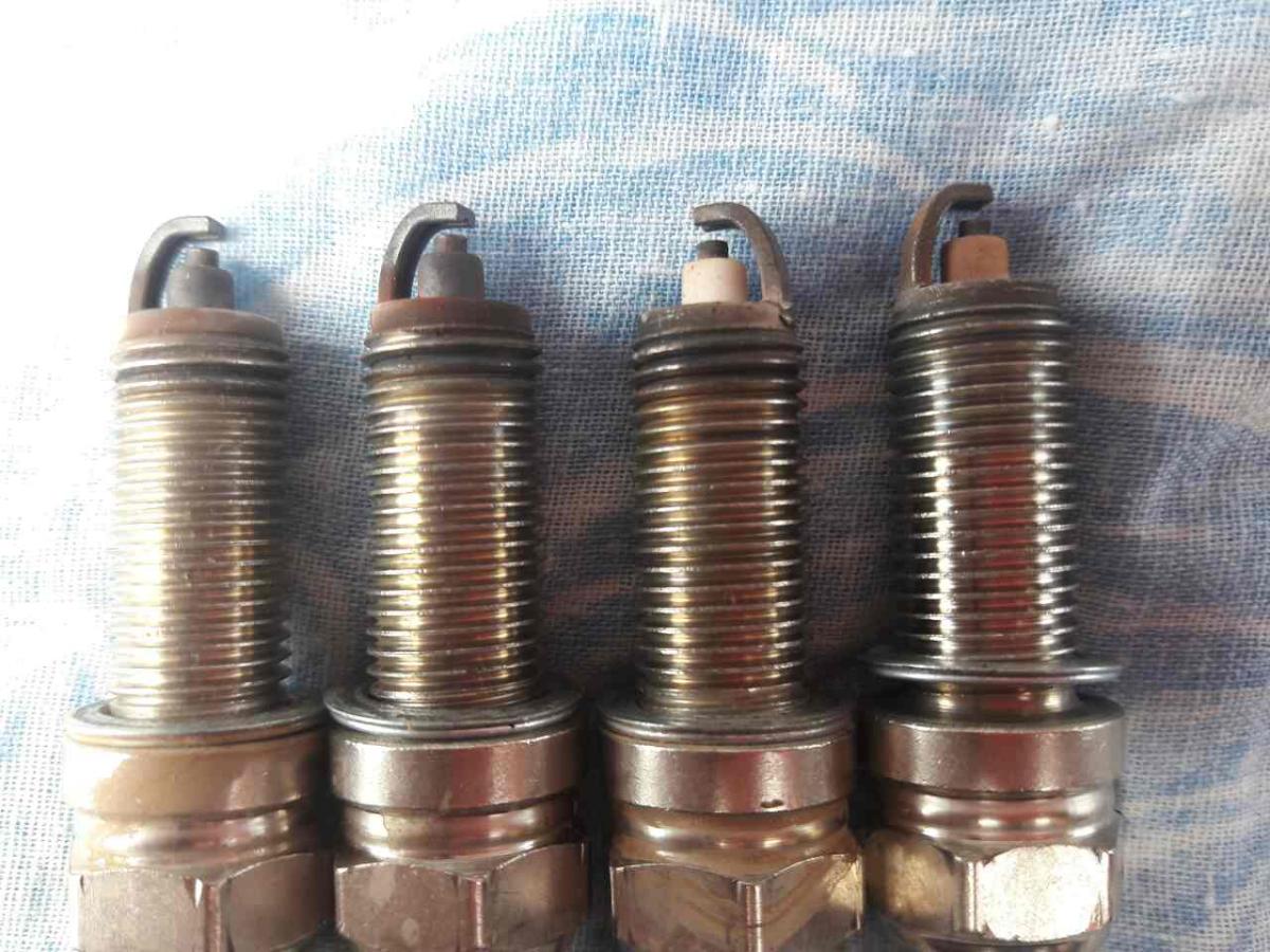

Слабая искра в 1 и 2 цилиндре
Владимир в984вр750
Слабая искра в 1 и 2 цилиндре, поменяно свечи, броне провода, модуль зажигания, клапана отрегулированы все 0.4

визуально не нравится как работает, слабая тяга провалы, и двигатель подколбашывает на холостых оборот ах
компрессия во всех по 10

firsov18
сегодня открутил свечки и обнаружил что свечи 1 и 2 чёрные а 3 и 4 нормального цвета, пробег примерно 10000. Может у нас одна и таже проблемма?
Владимир в984вр750
firsov18, а как себя машина ведет, как тяга, как обороты, у меня тяга пропала
