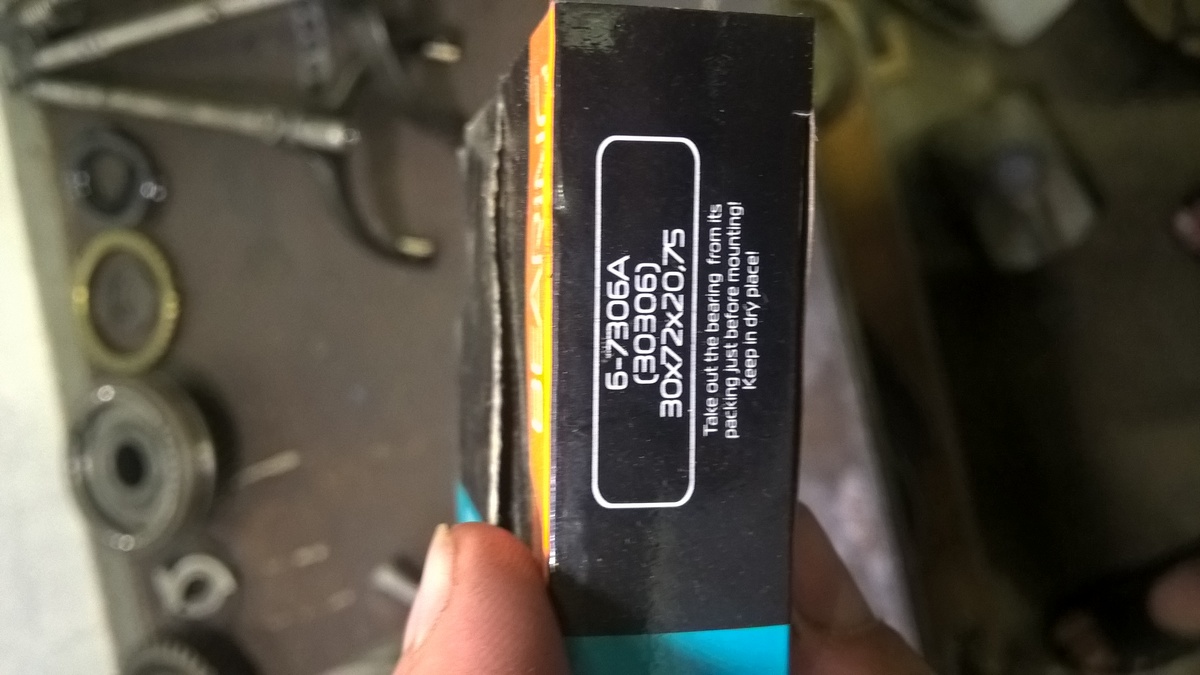

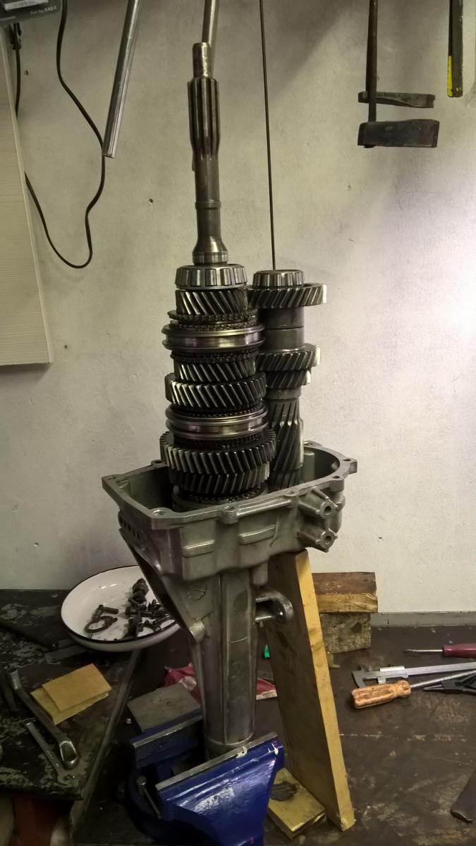

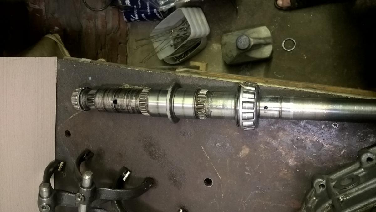

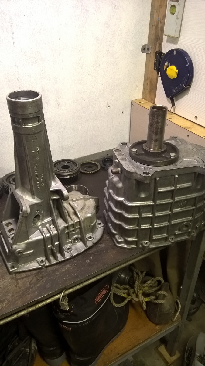

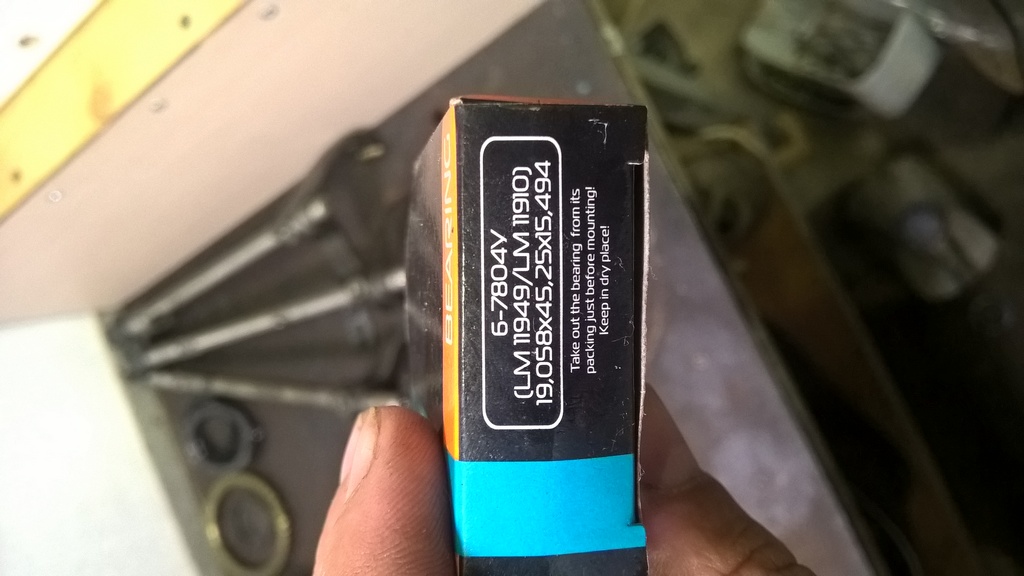

В очередной раз зашумели подшипники. Дома лежало две коробки. За "больного" выбор упал на газелевскую коробку, дабы там на пром.валу уже стоят конические. Описывать весь процесс не буду, в нэте у Василия Харчишина есть доскональное описание этого процесса. Вот только номера подшипников которые он озвучил для установки в магазине продавцам не известны . Прилагаю фото тех которые я подобрал, с ними все размеры, и зазоры полностью совпали с Харчишиными. От себя добавлю, что, в первичном валу, проточку под подшипник делал глубиной 22мм, а упорную шайбу под этот подшипник делал 5мм. Вначале сделал 6мм, но большое количество регулировочных прокладок под флянцем перв.вала, меня напрягло, пришрось снять 1мм. Завтра везу удлинитель на подгон втулки под кардан. Думаю во второй половине дня будет тест-драйв!

Итак!!! Тест-драйв прошел на хорошо. Проехал окало 15 км, из них треть по вечерним пробкам. Все скорости включаются на отлично! Шума и вибрации нет ни какой скорость, даже звук с выжатым сцеплением не сильно отличается от "нейтралки" (меня это сильно порадовало!). Есть некоторый дискомфорт, но я это списываю на "бойцовский и живучий" характер моей коробки.
Цена вопроса: комплект 3-х подшипников - 950р, токарные работы - 1500р, замена втулки - 300р+втулка 60р. Масло, сальники и комплект прокладок был в наличии!

Очень интересна стыковка первички и вторички. Ходить там конический подшипник не будет! Или вал с этим подшипником. Что не важно. При малейшем износе валы начнут гулять и прыгать.

Регулируются сразу три подшипника, путем подкладывания шайб под передний фланец.
