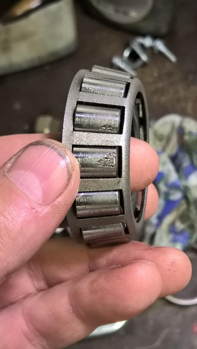

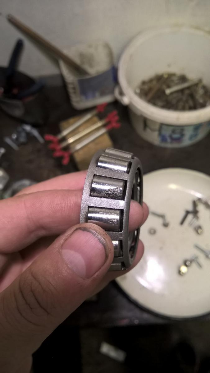

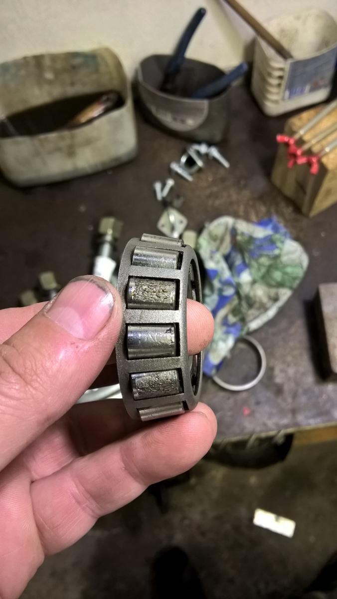

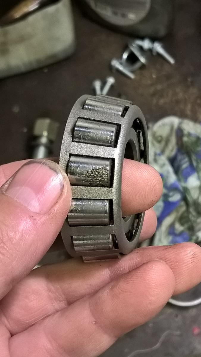

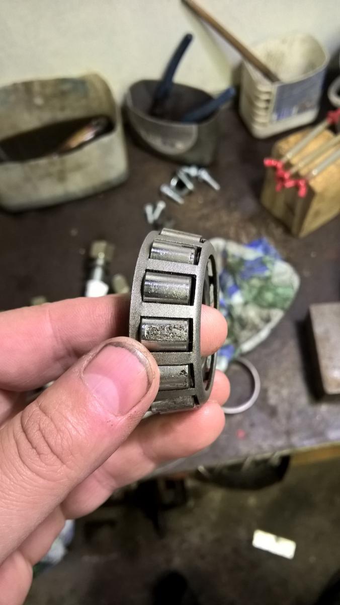

Проехал почти 40000км, появился явный гул на ходу. Расстроился! Решил, что подшипник вторичного вала подвел. Но дело оказалось не в нём! Виновник передний подшипник пром.вала. Переделка в норме. При снятии порадовал люфт волов, вернее его отсутствие!
Удивился что наружная обойма абсолютно целая!  :huh:  :huh:  :huh:

Максим187,  кто производитель этого чуда? и фотку обоймы если можно.
я лайк тебе поставил... и не поверишь за что... я понятия не имею как иметь такие чистые пальцы( на фото) когда разбираешь кпп)))

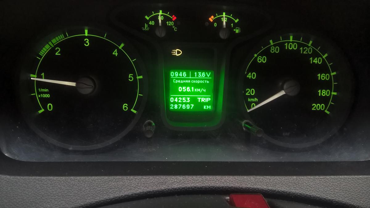

Проехал 75 500 км. :rolleyes:  Наверно пора и масло поменять?  :huh:
