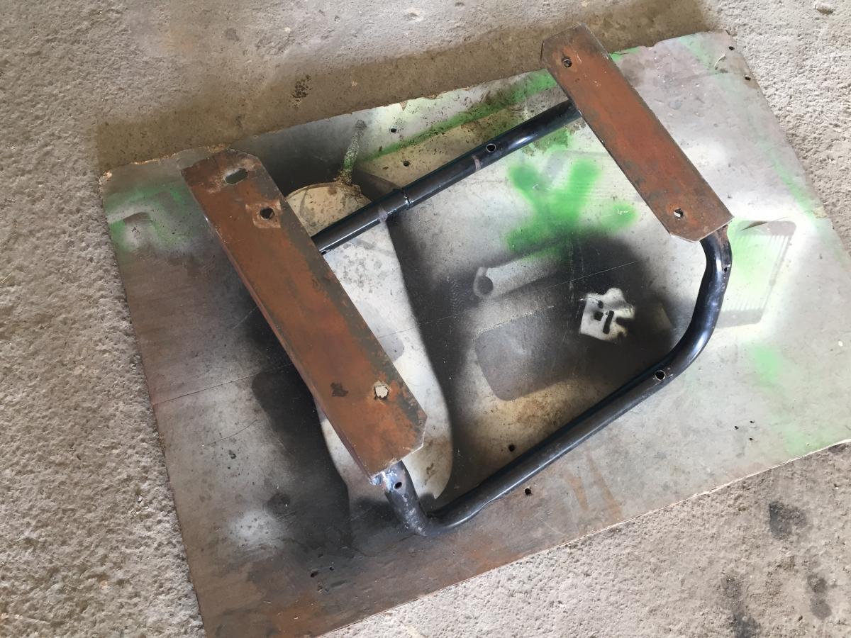

Новое крепление пассажирского сидения
Гараж 24
Крик души о вечной проблеме, которая наконец нашла свое решение. Если кто то сталкивался с таким же, как Вы это исправили?
Видео:
Татарин
Серьёзно. :D
А ты не рассматривал такой вариант.что к существующим пластинам ,от трубчатой рамы,просто приварить укосину?
Гораздо легче по весу и .это работает.
Maks52
Проблема этого крепления в том, что он крепится через мягкое покрытия пола.
После усиления этого крепления начинает выламывать сам пол, появляются трещины около болтов крепления
Надо усиливать сразу и пол. Наподобие того, как сделано на задние сиденья.
