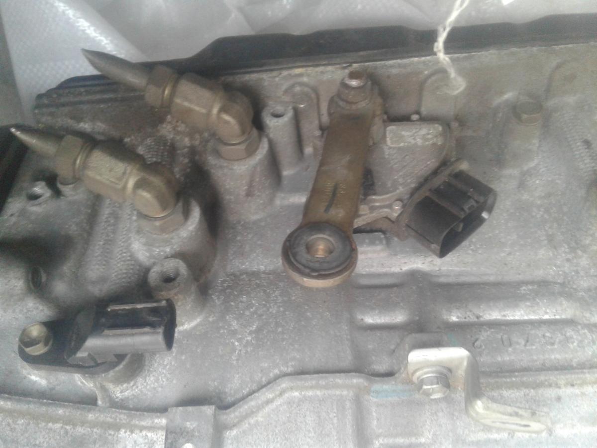

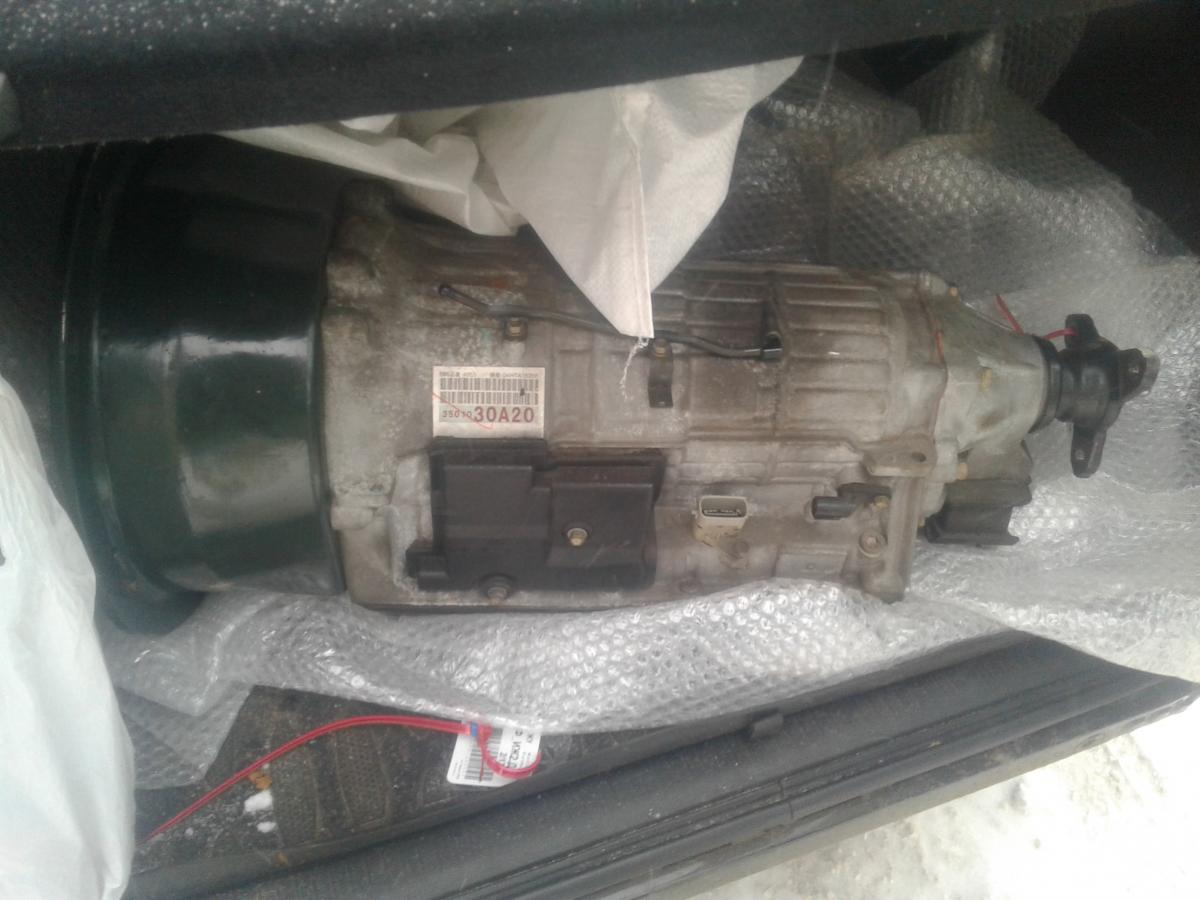

Забрал сегодня коробку, на Новый год мне игрушка :)
А761е ,6 ступенчатый автомат

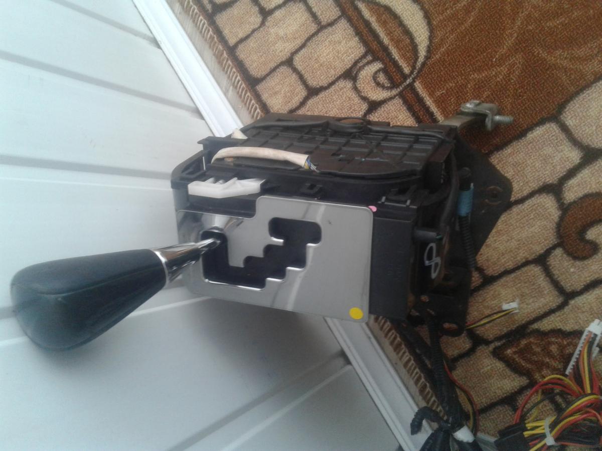

rusgg, селектор с тойоты или лексуса:?если с цельсиора,то......то тебя ждёт засада. :D

главное же чтобы ход рычага совпал,
это совпадёт.не вопрос.а вот включить ты его сможешь только с кнопки разблокировки принудительной.он получает сигнал на разблокировку с иммки.то есть сигнал идёт по штатной схеме на эбу и на селектор.то есть нужен сигнал с ручника(не обязательно) с педали тормоза и имки обязательно.уот как так уот....тойота,сэр! :D

Так датчик положения селектора на Кпп стоит же, и это я так понял резистор обычный переменный
неа!не резистор.посмотри внимательно,если там плата есть.то тебе не повезло,если нет,то куда как проще запустить.там даже не должно быть сигнала с имки на разблокировку,от зажиагния и педали тормоза.знать с чего селектор,уже можно думать пытаться

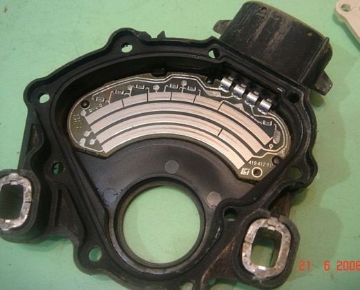

Вот же резистор
Селектор по идее просто палка,может сигналы тип троника есть на нем, хотя я на это надеюсь
Блокировка селектора есть кнопка, правда немного не вся

Вот же резистор
это переключатель положений.а так же он же выключатель запрета пуска.нет там никакого сопротивления,типа вкл выкл по положениям селектора. с другой стороны разъём для сигналов эбу.
номер селектора проверь,будет ясно от чего точно и что есть в нём.плату ты можешь и не увидеть.она в нутри прячется бывает.на 30 дорестайле она видна.

Да нее, это обычный датчик положения
да,включено.выключено,по типу замка зажигания сделано.

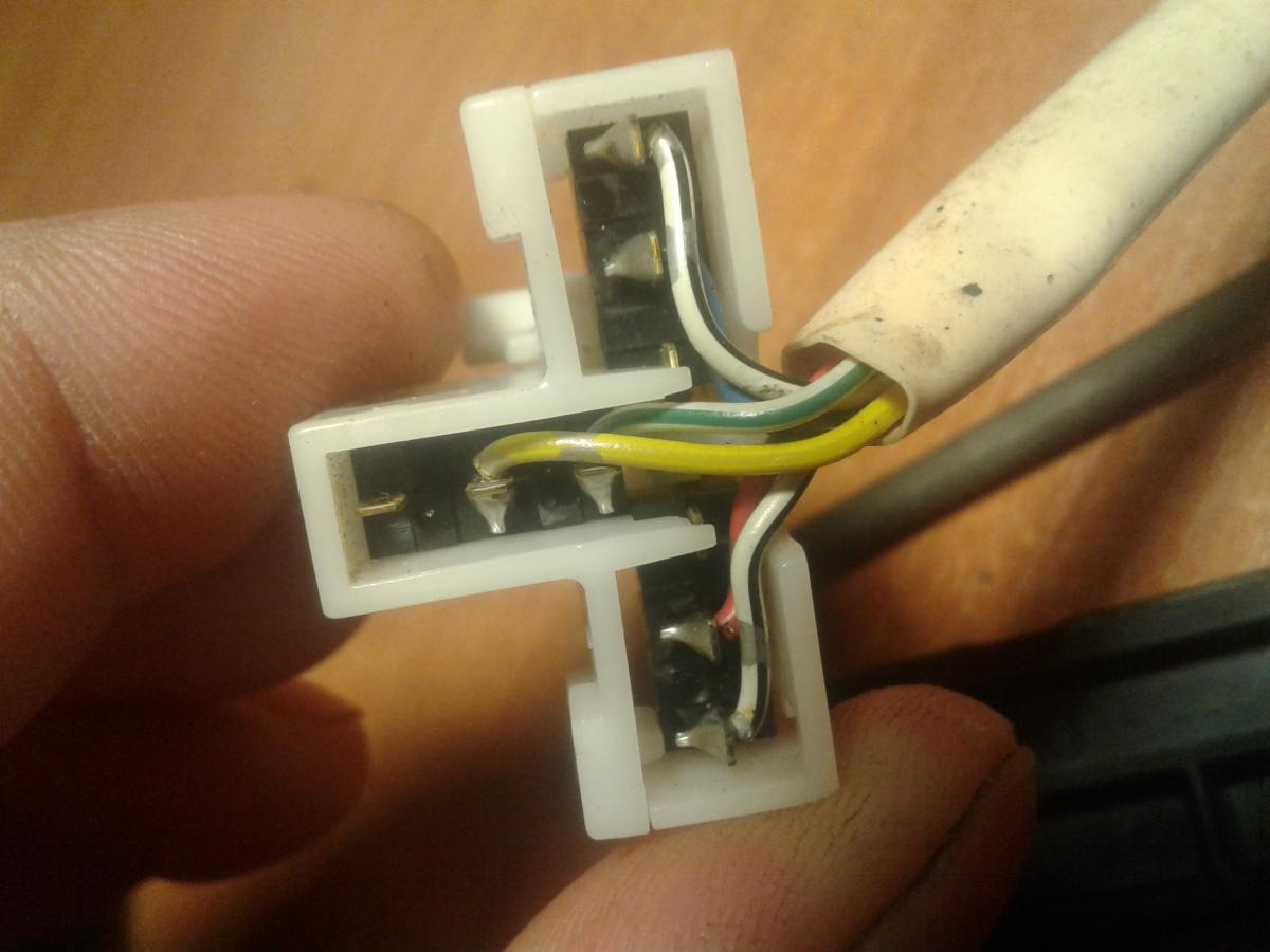

Да нет же, каждое положение рычага имеет свое сопротивление, по нему эбу вычисляет положение селектора.
Это верхняя шкала, сверху третья что то блокирует
замерял?так то джапенцы часто в роли предохранителей используют сопротивление на 0.1 ома.да и преды точно такие же есть.лень базу открывать,может оказаться что это согласующие,все одного номинала.
