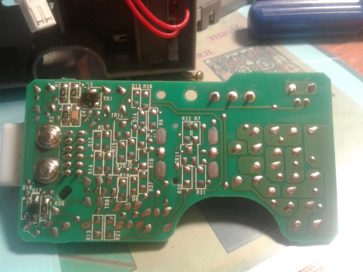

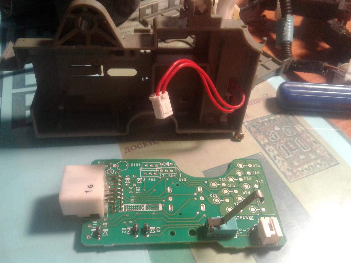

Плата блокировки :)post-17901-0-46177200-1514397189_thumb.jpg
Ничего нет
rusgg
Разблокировка режима паркинг возможна в любом случае если нажать кнопку механической разблокировки
Crady
да,везде так.где кнопкой,где под крышечкой личинка под ключ зажиагния

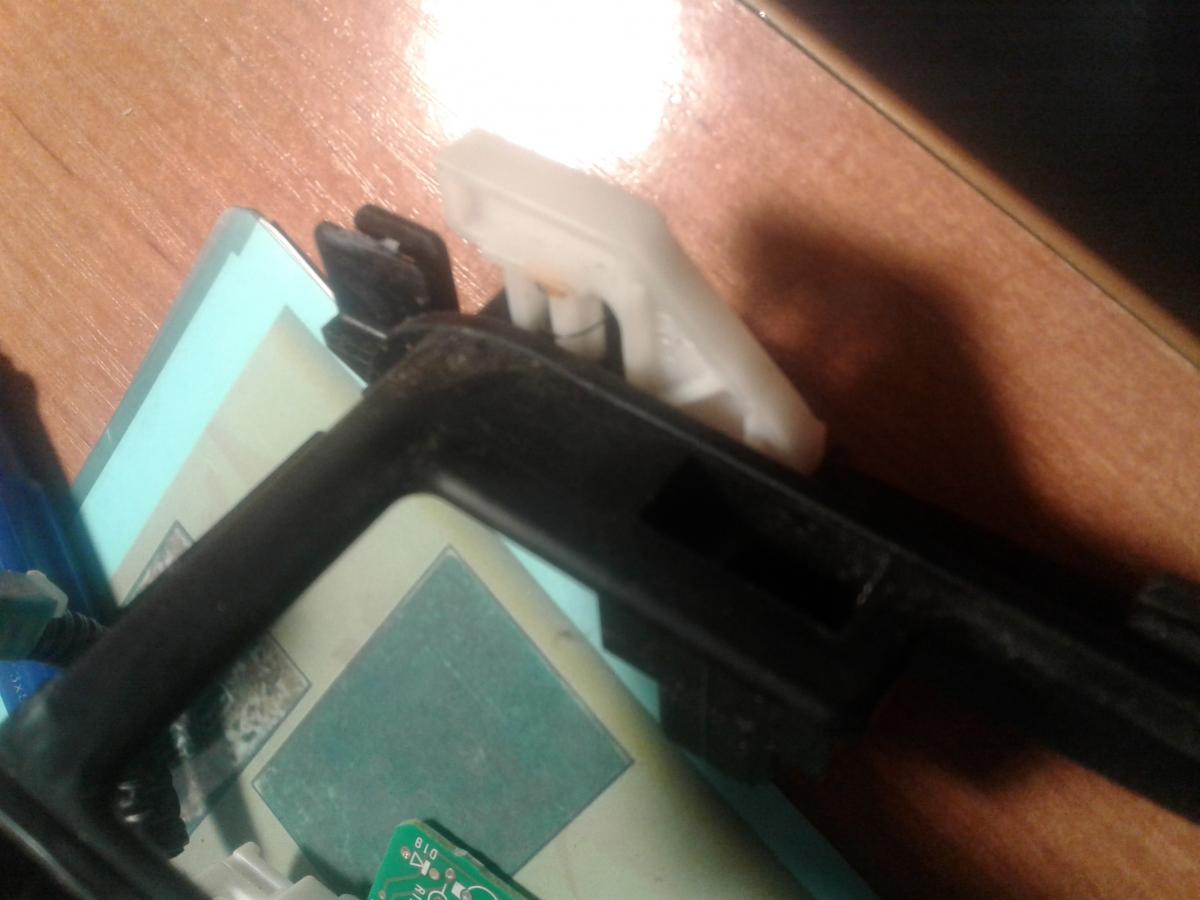

А ну у меня чета не хватает на кнопке
Вот эта белая штука кнопка

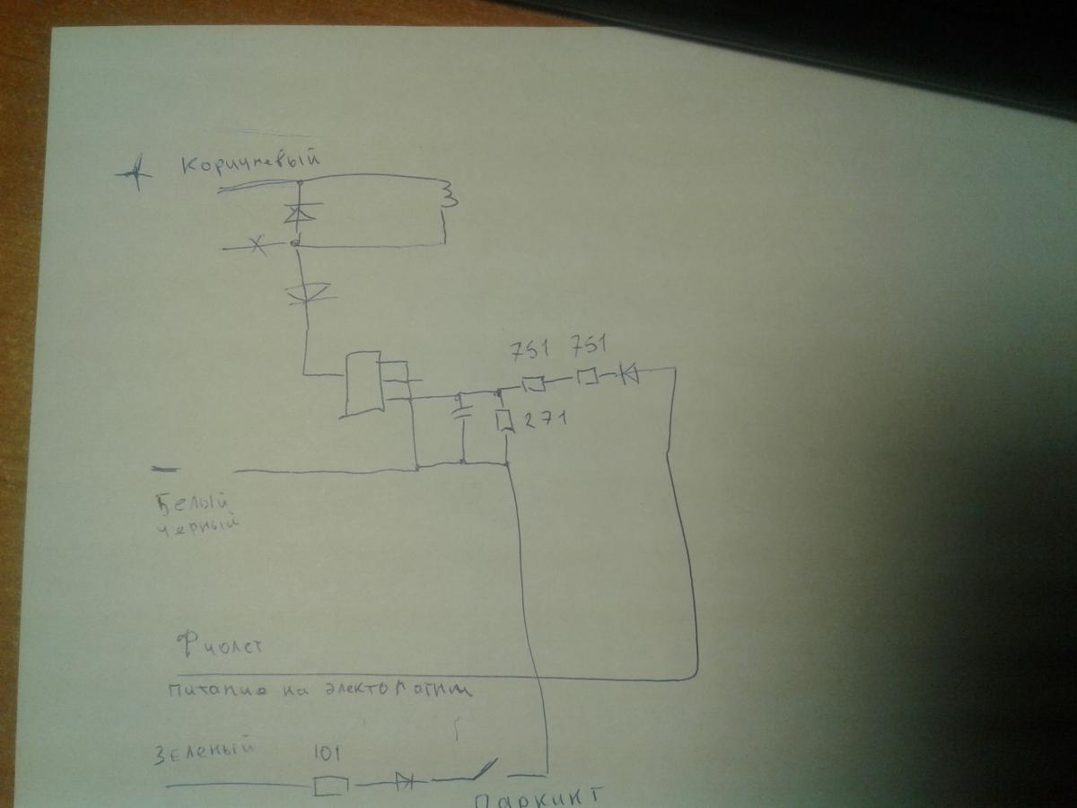

Схема разблокировки автоматической
rusgg
В общем алгоритм снятия с паркинга проще простого
Первый вариант это тупо нажать кнопку мех разблокировки.
Второй включается например если нажать педаль тормоза, то с паркинга рычаг вылетит легко и не принуждено

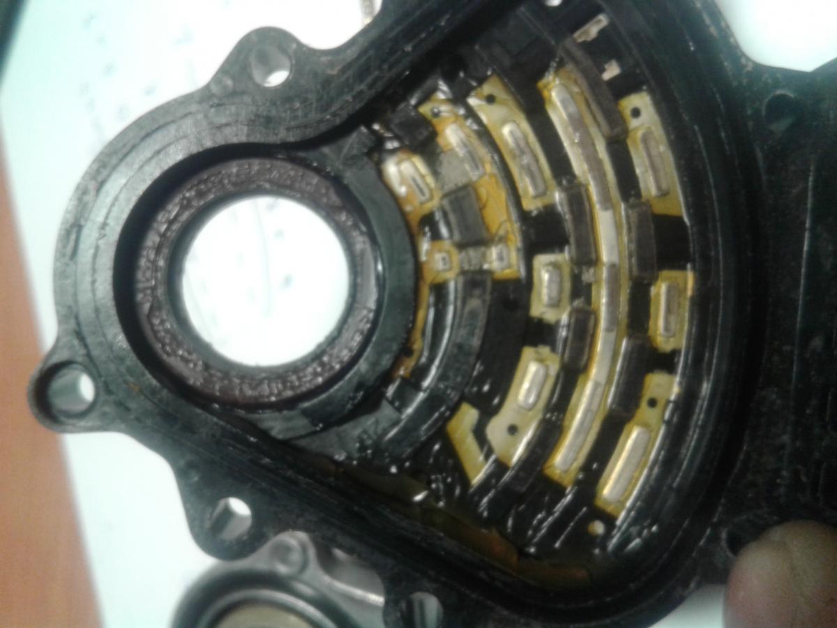

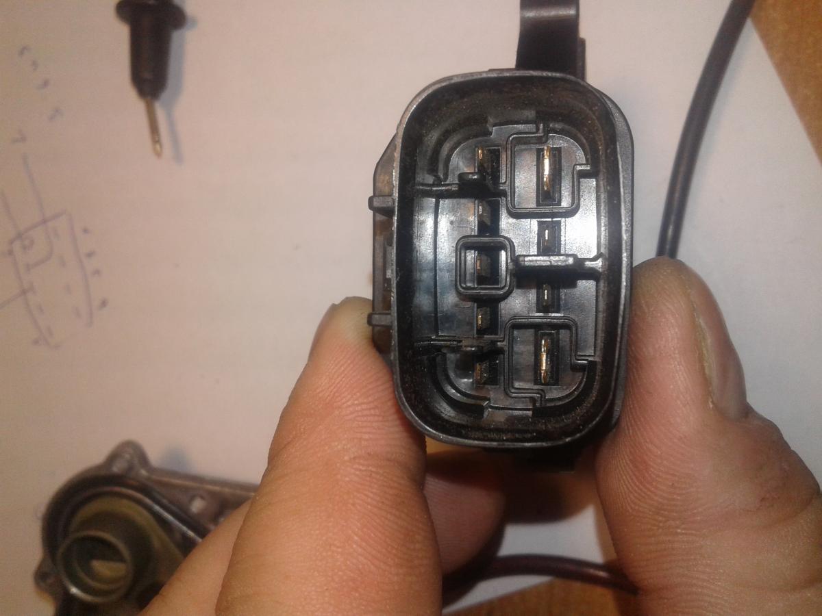

Разобрал датчик положения селектора.
Почему-то насчитал 6 положении, хотя селектор имеет 4
rusgg
6-9 3-5 паркинг
3-4 назад
6-9 3-1 нейтраль
3-8 вперед
Еще остаются положения
3-2
3-7

замерял?так то джапенцы часто в роли предохранителей используют сопротивление на 0.1 ома.да и преды точно такие же есть.лень базу открывать,может оказаться что это согласующие,все одного номинала.
ну да , оказалось в датчике 6 моложений и 6 проводов контактов, ну и дополнительно есть какой то который замыкается  в режиме паркинг и нейтраль
это запрет пуска 6 и 9 пины по моему,замыкаются в положениях паркинг и нейтраль,не дают крутить мотор в остальных положениях селектора.размыкают цепь реле стартера.2 варианта,в зависимости от рынка сбыта машин,или плюс рвут или минус,для JDM "рвут" минус на реле стартера и ещё кучку которых у тебя нет.
rusgg
На коробке тоже всего 4 положения , видимо датчик универсальный

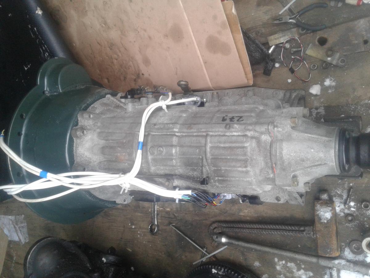

понеслась
rusgg
длина кпп одинаковая
