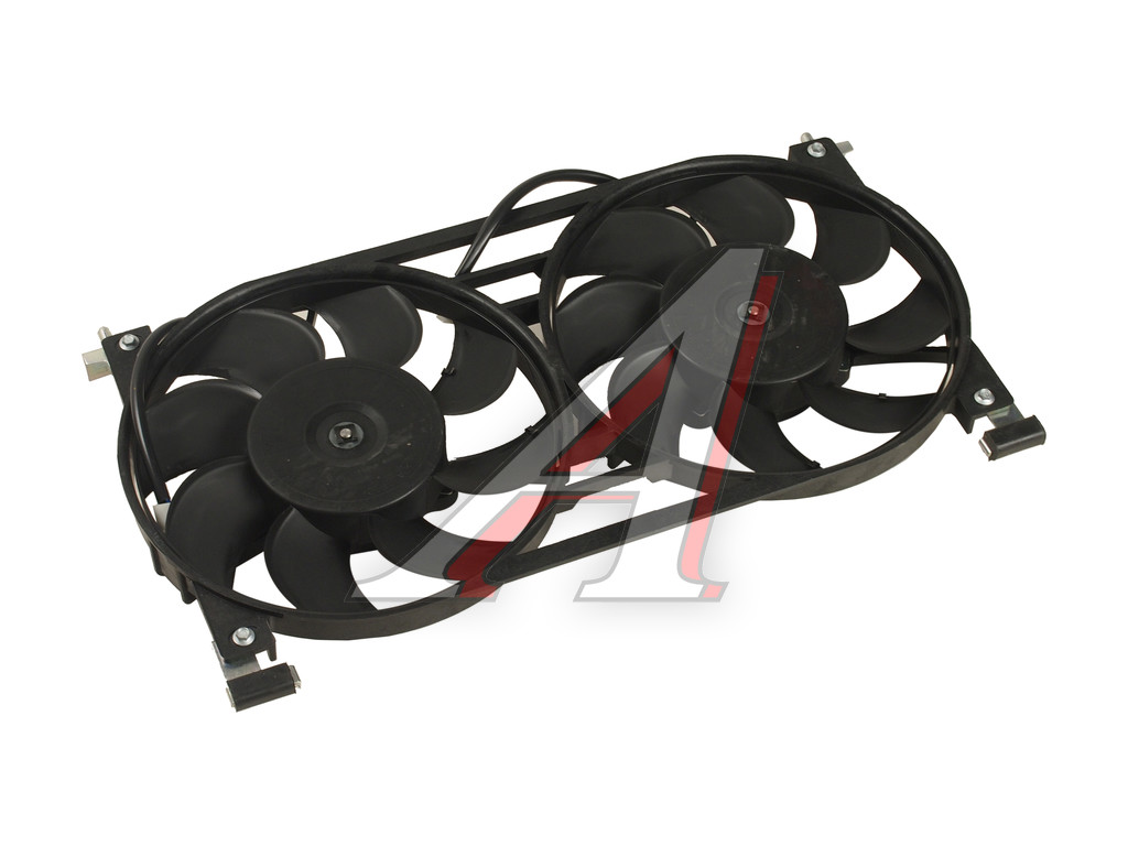

Купил Газель, стоит эл вентилятор от нивы, один вентилятор не рабочий. Посоветовали поставить соболевский. Может лучше купить такой же от нивы ? Нужен совет
эдич
Нивовский не плохой. Соболевский не знаю. А один вентилятор не меняется на нивовском?
Crady
меняется,только в продаже редко встречаются.от калины можно моторчик взять,подобрав под крыльчатку нивы.они разные по диаметру вала бывают,и изгиб крыльчатки у нивы и калины в разные стороны.
ilian32
Мой тебе совет поставь валее 95 с серпообразными лопастями.Поищи заводские.Они надежные.Производительность высокая.У меня на газельке уже 5 лет отходили.
vlad75
Он и один охлаждать будет. До жары- точно хватит.
