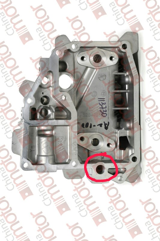

Парни всем привет. Уверен многие из вас искали где сливать ОЖ из блока на этом движке, но не нашли. Тем не менее отверстие для слива на нем есть. Внимательно изучив картинки в интернете, я его нашел. Задался этим вопросом после того, как неправильно сделал жидкостную магистраль на Бинаре при установке. Находится между масляным фильтром и помпой, там пробка под внутренний шестигранник. Смотрит вниз, на землю. Это и есть нижняя точка ОЖ в блоке.
