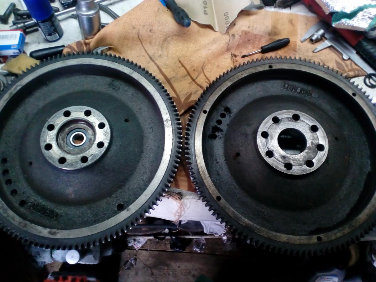

Сегодня столкнулся с проблемой, при попытке установить купленный маховик бу не смог это сделать. оказывается маховики различаются. На моем сквозное отверстие которое одевается на выступ на коленвалу и подшипник ограничен насечками внутри отверстия. А вот второй маховик который я купил имеет не сквозное отверстие для подшипника и размер выборки под колено в разы больше. Кто сталкивался с такой ерундой? Который с подшипником это купленный (судя по маркировке 2000 года)а который без родной 2006 года. И на моем отверстия под болты сцепления сквозные а на купленном глухие.

Не вижу в этом проблемы на ранних сериях шли с посадочным местом под подшипник по идее они 100% взаимозаменяемые

А как его центровать то? Если мой плотно садится на носок колена и потом его можно прикручивать и крутить на носке то который я взял он не отцентруется на носке а болтами центровать это бред... там +- получится...

Всё нормально там хоть малая проточка но все же есть так что всё окей
Ставил такой не раз даже не задумался о том о чем ты пишишь
