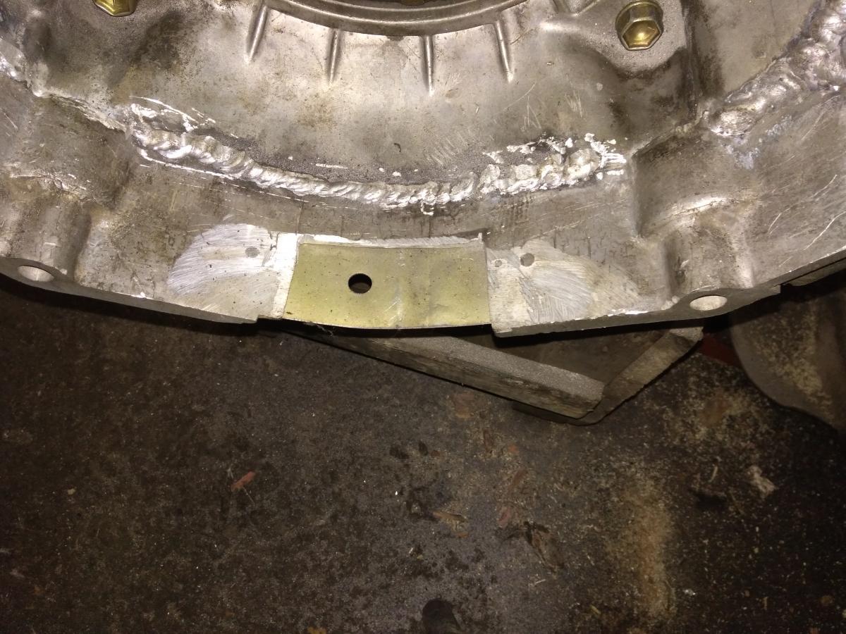

померил вчера колокол на двигатель - пару миллиметров снизу надо сболгарить, иначе зазор между венцом и колоколом около 1-1.5 мм.. К сожалению не фотал. может сегодня зафотаю.
Вчера сделал побольше монтажное окно бублика, сболгарил около 1.5 мм у колокола изнутри-снизу. Теперь венец имеет в нижней части зазор порядка 2-3мм, я думаю достаточно. Монтажное окно прикрыл найденной на полу гаража железкой на двух болтиках М6, болтики изнутри сболгарены заподлицо. Еще б не так холодно было, -25...
Сотовый замерзает, поэтому фотков немного )))
Желтая херулина с дыркой - прикрывательная железка. Следы болгарки видны - в этих местах венец был особенно близок к поверхности колокола
